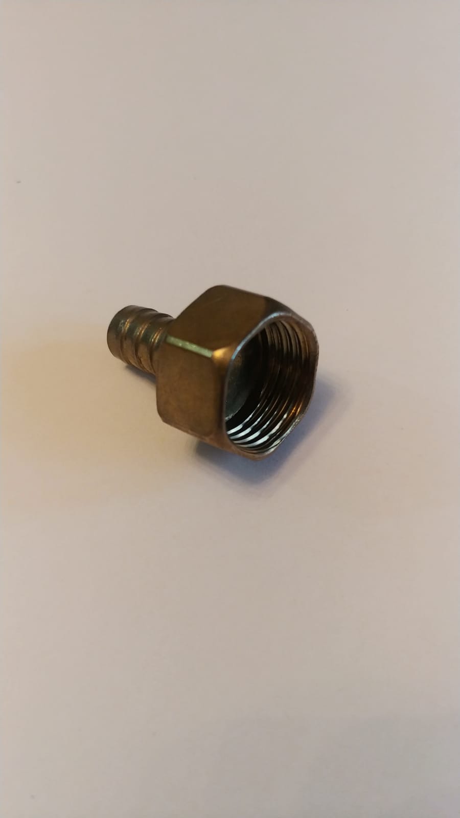

_AK_ писал(а):
Откручиваете шланг от лейки душа и вперед ) Можно сделать переходник из фитинга и отрезка шланга.
Или купить простой переходник

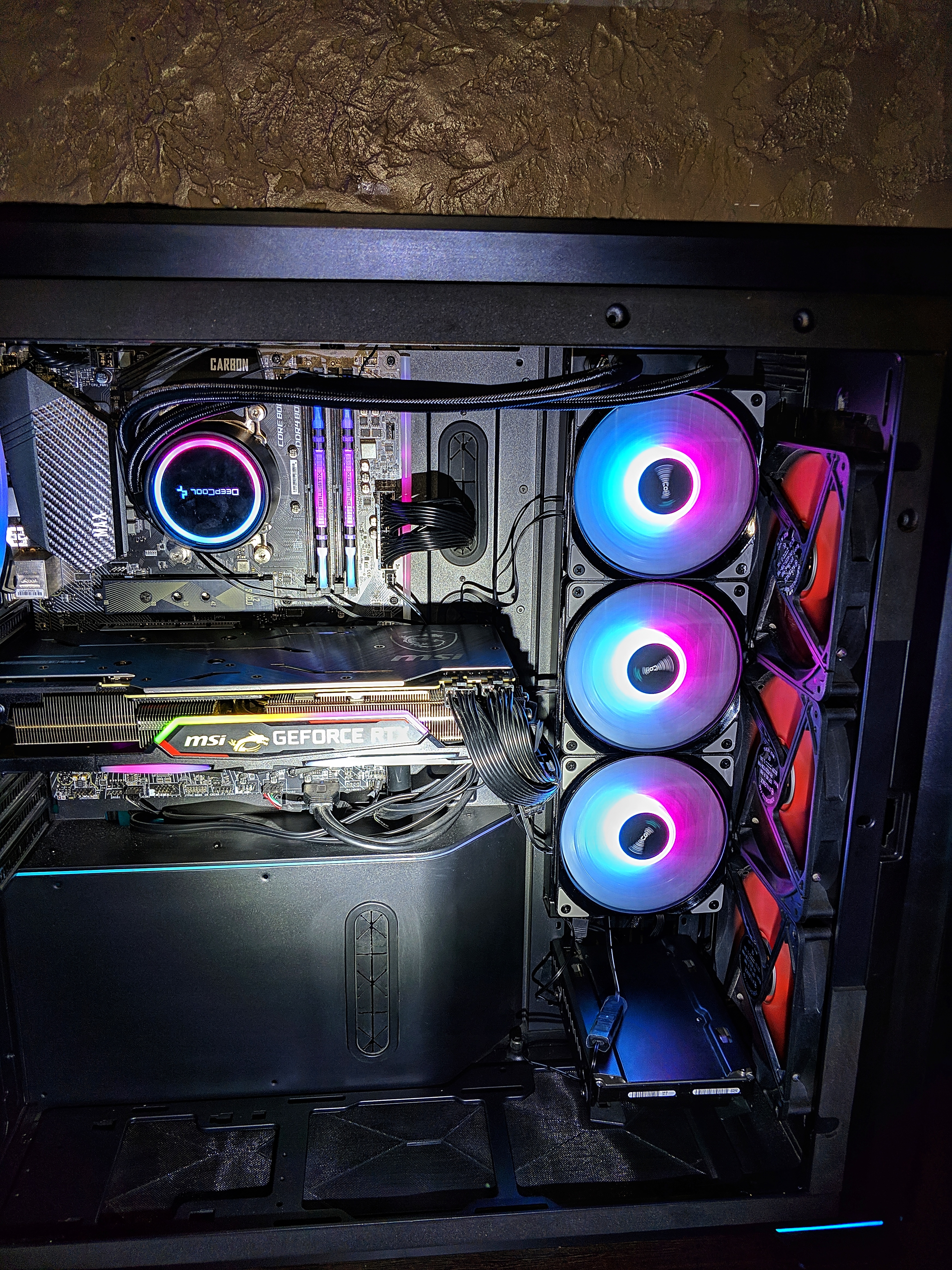

Здравствуйте
Купил сегодня сжо дипкул л360 установил радиатор сбоку на выдув (корпус phanteks luxe 2)
Температура процессора в тесте линпак осст изменилась вмего на 5 градусов по сравнению с дарк рок 4 (процессор 5800х3д)
Помпа установилась нормально только так и то надпись кверху ногами
Подскажите как улучшить температуру или нести обратно сжо?
купить нормальную воду
Вот в этом то вся проблема.

Регистрация: 20.11.2011
Откуда: Хабаровск
CrownA
По подробнее можно?
Не понятно как отличается именно работа сжо при такой установке помпы.
