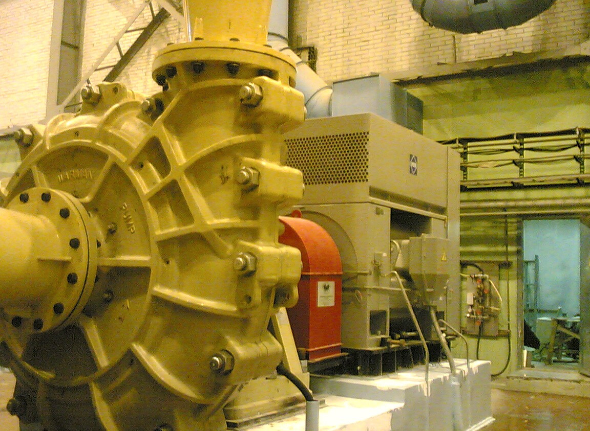

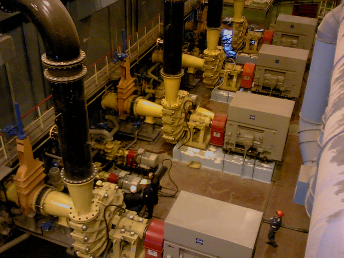

p.s. а по-поводу промышленных насосов внатуре --- мне хватает оных в моей профессиональной деятельности --- монтаж/эксплуатация/ремонт насосов и насосных станций различного назначения и конструкций --- в основном многоступенчатые центробежники гигантских размеров и мембранных агрегатов импортного происхождения... Ну между делом и российское конечно и различного назначения и мощности --- в общем на земле работа головой и руками --- оборудование сложное но интересное --- уже как 29 лет моя профессия такова... :applause:
Шламовые насосы Warman --- как множественный пример --- они большие но простецкие до жути т.с. ...

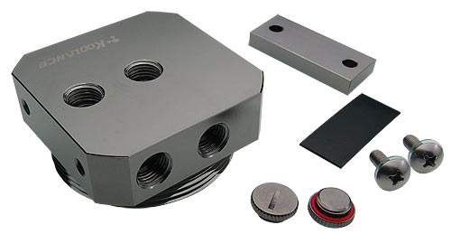

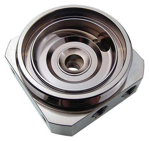

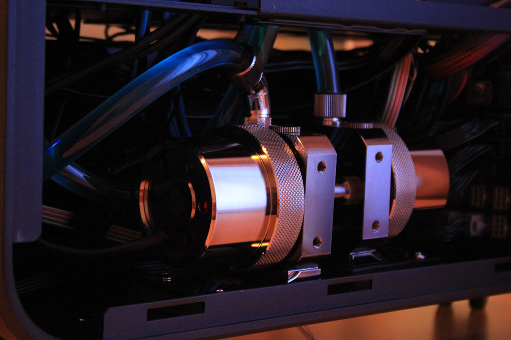

Однако, не принято в среде наших Водяных-рукоблудников пользовать стоковый направляющий аппарат данного насоса --- Мы пользуем ТОПы от Водяных вендоров(там всё уже сделано под Нас)...
Т.е. одна пара насосов в контур шла сразу переодетая в медные с чернёным никелем ТОПы от Koolance(стоковые ушли в помойное ведро) + 2хD5 Mod Kit Black Sparkle от Bitspower ..:
Ку
cov-pmp02p_p0.jpg [ 18.92 КБ | Просмотров: 336 ]
cov-pmp02p_p1.jpg [ 48.53 КБ | Просмотров: 336 ]
cov-pmp02p_p2.jpg [ 36.51 КБ | Просмотров: 336 ]
IMG_4389.JPG [ 85.3 КБ | Просмотров: 336 ]
Megagad писал(а):
те-же 790/830 имеют и "столб" повыше, и расход почти на пол куба больший(при нулевом столбе).
Ииииии..?
Megagad писал(а):
Кстати - а "кошерные"(фирмовые) топы какие имеют характеристики?? Хуже или лучше "родных"?
Всякое бывает >>> http://www.xtremesystems.org/forums/sho ... op-Testing
