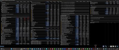

130 vs 280 л.ч
Тест OCCТ питание 10 минут + linpack 10 мин.

Это все прекрасно)
Народу лень в скринах глаза ломать, написал бы - было, стало)

nag77 тема не для ленивых ;)

Lexx_l верхний скрин это linpack 10 мин после теста питание 10 мин. Нижний скрин это тест питание 10 минут.

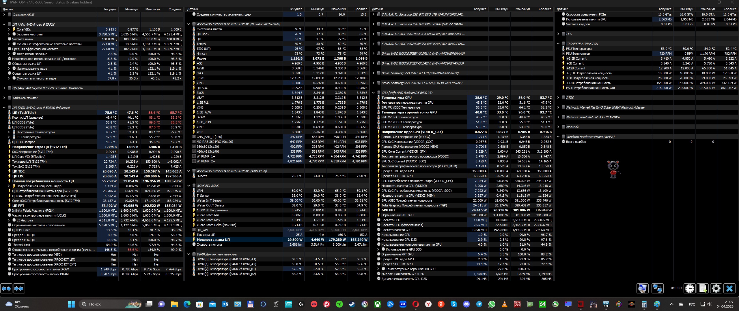

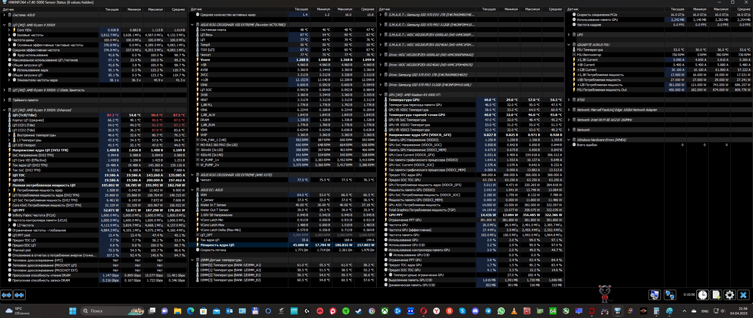

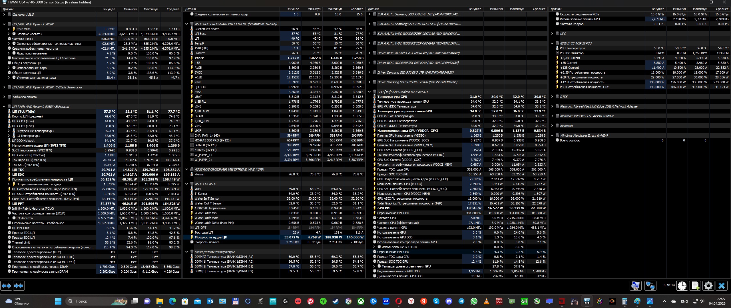

Прогнал у себя Linpack с OCCT "питание" по 10 минут при 120 и 220 л/ч. В Linpack разница t CPU 0.4C, в OCCT CPU - 2C, GPU - 1C.
Linpack
Linpack_120L.jpg [ 1.03 МБ | Просмотров: 457 ]
Linpack_220L.jpg [ 1.03 МБ | Просмотров: 457 ]
OCCT
Power_120L.jpg [ 1.04 МБ | Просмотров: 457 ]
Power_220L.jpg [ 1.04 МБ | Просмотров: 457 ]

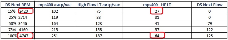

три датчика температуры воды, разница 0.02С, 0.06С
Также могу сказать, что встроенный в помпу D5 Next градусник вполне точен, в отличии от расчетного потокметра.
Насчет потокометров - погоду на Марсе у меня и у многих других выдает инновационный потокометр акуа mps-400.
У него нет колеса, поэтому нет шума и сопротивления потоку.
Но по форуму у меня создалось впечатление, что он работает нормально только у Crown.
У меня на одних и тех же оборотах помпы mps-400 может показывать разные значения, по
совершенно непонятному алгоритму.
Кроме того, показания mps-400 сильно отличаются от High Flow LT, несколько человек подтвердили, что mps-400 завышет поток
mps400_vs_HighFlowLT1.jpg [ 38.21 КБ | Просмотров: 326 ]
И опять же по форумам(не только местным) другие аквовские потокометры выдают вполне стабильные значения.
Самый дешевый вариант, если не нужен датчик температуры - High Flow LT, затем High flow 2 ну и High flow NEXT - у всех у них одинаковый механизм измерения потока.
Есть некоторый шум после 180 литров, но я такие потоки не использую.
