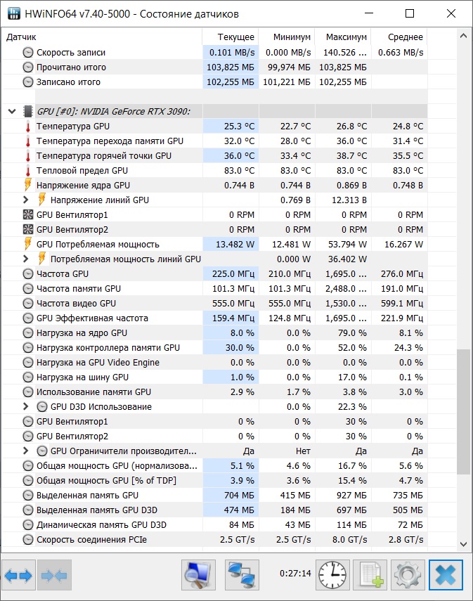

После смены термопасты на гризли хидронат и перебор ВБ CPU я заметил резкие скачки температуры CPU +20 на секунду (на скринах это видно). Раньше такие температуры были всегда и держались, а сейчас только скачки. Разве может так сильно прыгать?
Кстати походу нашел, виновного. Темпа памяти 32с, hotspot - 34-36c. А темпа ГПУ херню показывает как я и думал) Только раньше такого не было :facepalm: И если по этой цифре смотреть, сейчас в простое темпа гпу 36, проца 32С что тоже что-то не то.
11.jpg [ 253.64 КБ | Просмотров: 346 ]

Breslavets писал(а):
в линпаке(верхние два теста) у него видяха охлаждает воду.
да ну блин, ребят, это известный баг нвидиа и вендоров.
Они настраивают обманку для покупателей, на воздухе это не видно, только на воде.
Есть +- честные - евга, там такого почти не встретить, чип обычно = Т воды в простое.
