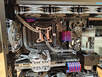

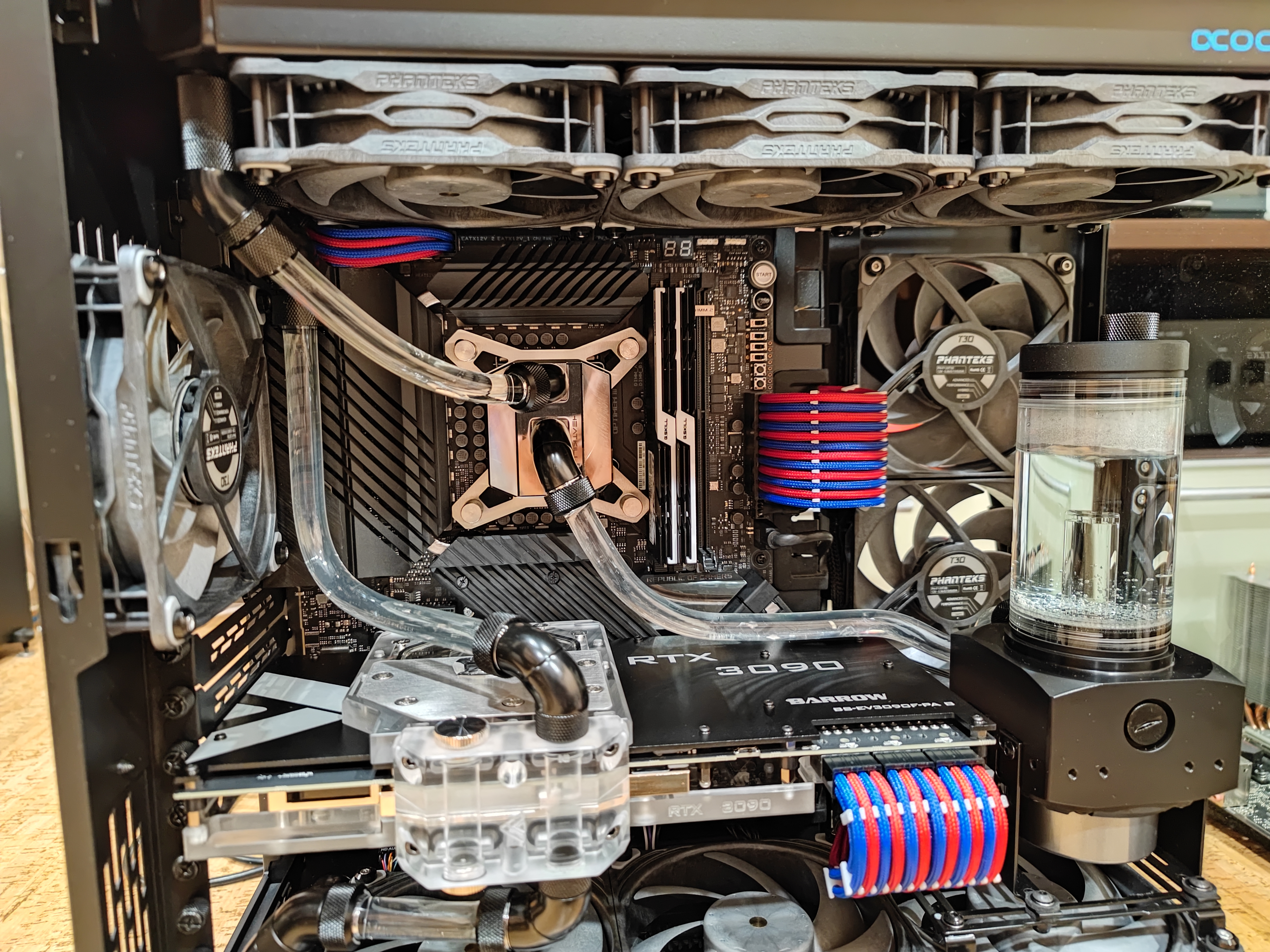

Регистрация: 24.03.2006
Откуда: Moscow
Фото: 266
atlonn да сложно сказать. По ощущениям если, то ПВХ от Альфы скользкие, а ПУ Барроу - пальцы даже не скользят по нему, цепляются. Все шланги были "отформованы" под место установки, вот фото, видно, что изгибы были "сделаны"
IMG_20211220_083217.jpg [ 6.33 МБ | Просмотров: 314 ]
А снятие было просто часовой мукой....

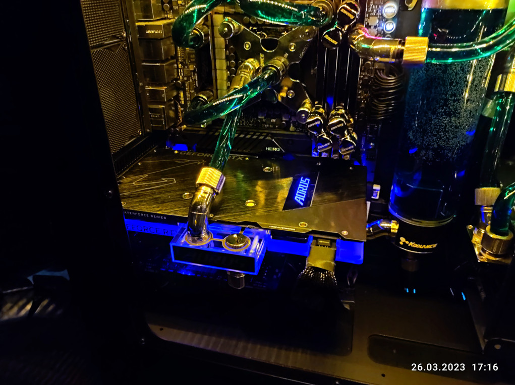

Регистрация: 11.03.2008
Откуда: Норильск...
Угу... У Ку шланг из PU так-же не скользкий т.с., а из ПВХ --- склизкий...
Т.е. материалы +- похожи...
Перед интеграцией GPU в контур, оный был частично разобран, изъята МВ из СБ(была проблемка, но обошлось) "всё" обратно встало без вопросов + новый GPU на который был заменён участок шланга с CPU на GPU, т.к. у нового акселератора терминал с портами слегка не в том месте, что у предыдущего --- а так ВСЕ шланги обратно встали как родные --- всё снималось и ставилось без вопросов...
1679825782903.jpg [ 221.89 КБ | Просмотров: 302 ]
А вот под сам штуцер думается нет --- как следствие "залипон" на самом штуцере и проблема со снятием...
Откуда: Moscow
Фото: 266
возможно... Еще была проблема открутить фиксирующую гайку. Реально проблема. Пришлось даже прогревать, кое-где побрызгать влагой.
С тефлоном потом на новых шлангах - 0 проблем.
