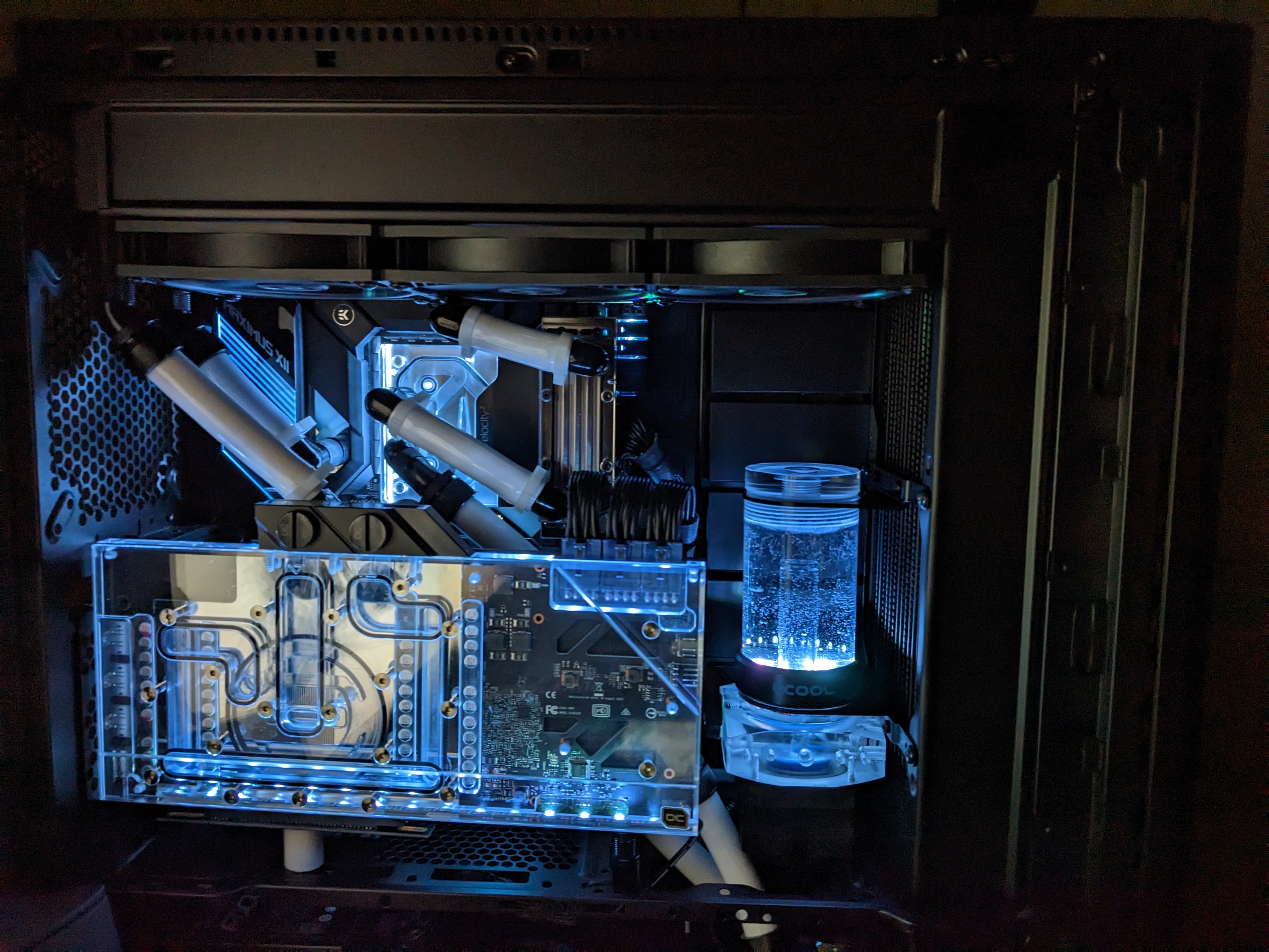

Пересобрал контур на новых радиках от HW labs 420*54 + 360*54. Предыдущий вариант включал 30мм Альфовские 420мм HPE и обычный 360мм ST30. Вентили - все сменил наArctic P12/14 pwm pst. 360ка push/pull (условный весьма, поскольку pull сильно смещен относительно радиатора, такой уж конструктив корпуса) и pull на фронтальном 420. Ранее оба радика от Альфы были push/pull.
Также сменил процевый блок с supremacy evo на velocity 2 (исключительно эстетики ради) и добавил блок от EK на охлаждение ddr4. Сборка на гибких шлангах от Primochill и это было больно, учитывая количество портов подключения в узком пространстве.
В итоге минус 4 градуса по температуре ОЖ и примерно на ту же величину падение температуры на ГП. В общем, кто говорил про бессмысленность затеи со сменой тонких 30мм на жирные, выигрыш в 4 градуса, как мо мне, того стоит.
PS добавил второй температурный датчик на выходе из 420мм, стоящим сразу после видеокарты. Разница in/out максимум 1 градус. Это нормально?

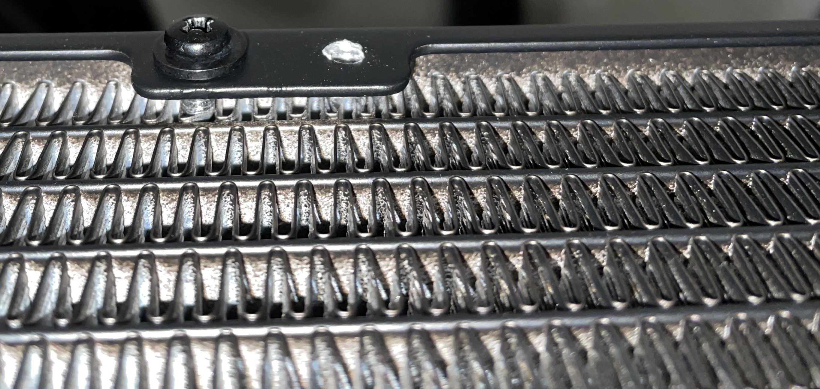

при установки Arctic Liquid Freezer II 420 в корпус комплектными винтами они упираются в радиатор и расширяют решетку, как видно на фото, скажите это нормально, не вызовет протечек?
2023.jpg [ 875.22 КБ | Просмотров: 675 ]
Регистрация: 16.11.2007
Откуда: Крым, Земля!
Фото: 4
Это норма - винты между ламелей. Вода течёт в толстых "трубах".
В общем-то это не нормально для Ответственного производителя...
Ни именно в данном случае --- протечек не будет...
