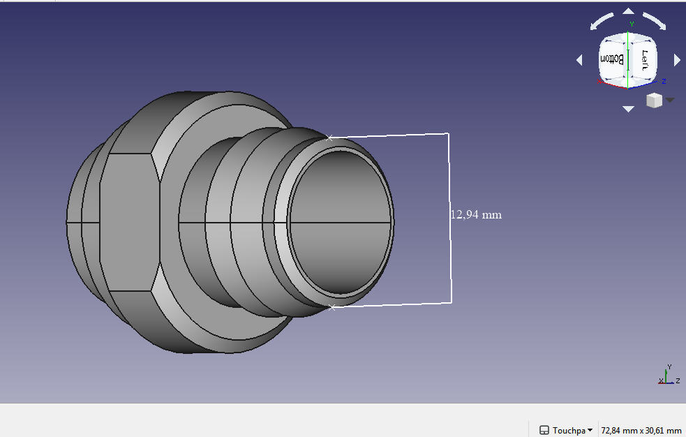

NeverT писал(а):
Я думаю что это как раз под 12/16. Почему КУ так назвали, неясно. Но куда ещё такой фит может идти?
Да и даже если там действительно 13, подержать шланг в горячей воде и налезет без проблем.
Нуууу, здесь всё ясно --- пендосская приблуда с размером штуцера в 13мм изготовлена под шланг с ID под 13мм
https://koolance.com/fitting-single-compression-for-13mm-x-16mm-1-2in-x-5-8in-fit-v13x16
Снимок1.jpg [ 54.22 КБ | Просмотров: 1622 ]
Приобретайте шланг номинального размера под фитинг компрессионного типа с учётом IO&OD шланга и штуцера...
Нятянуть..? Можно и натянуть... )
