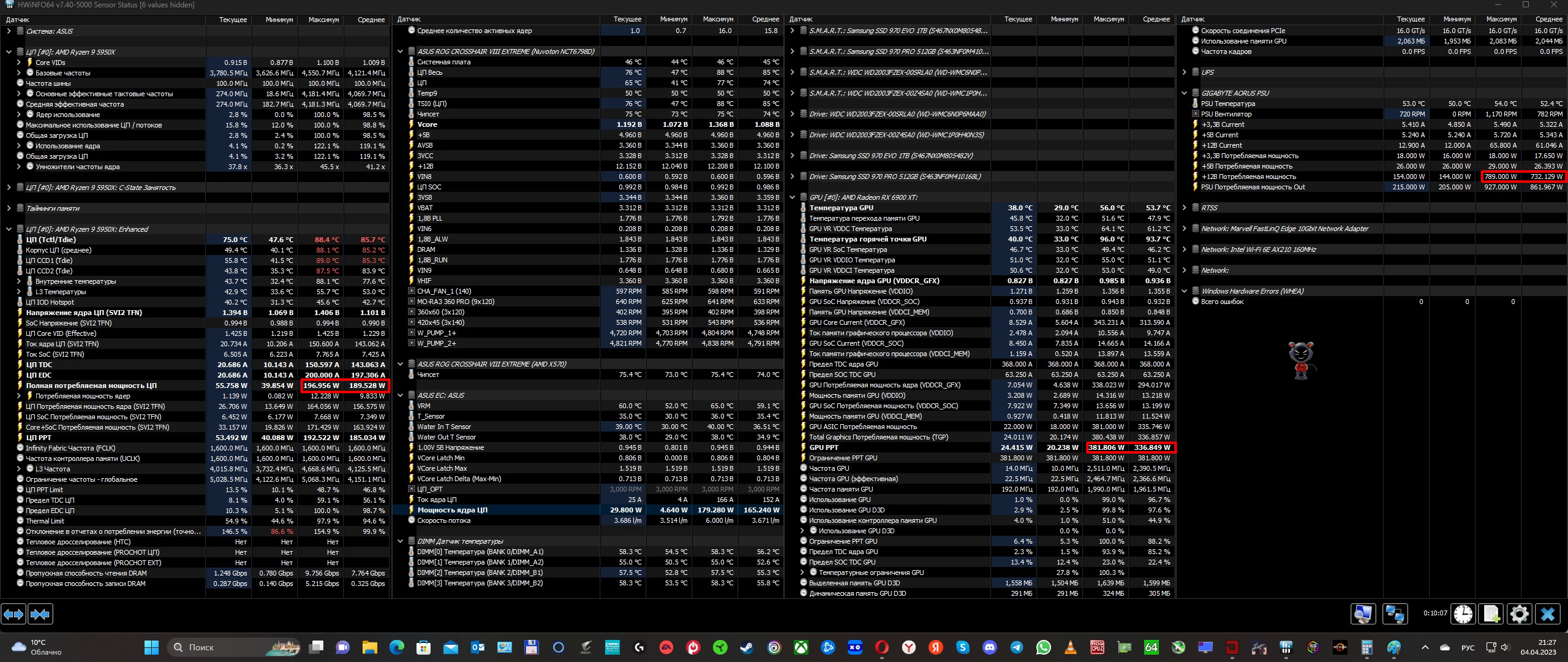

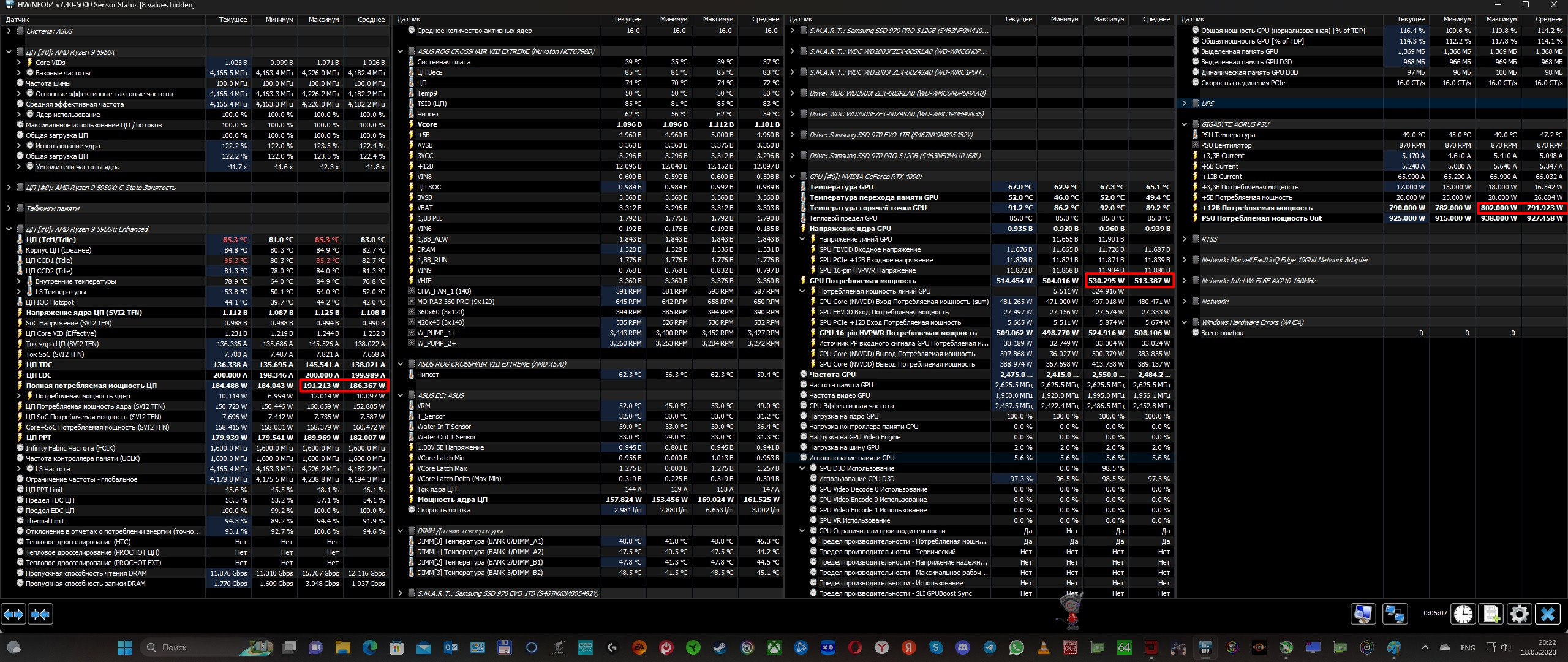

Регистрация: 02.10.2008
Персонально для упорантов-тугодумов, не умеющих считать и логически мыслить, прогнал заного тест питания в ОССТ с 4090 при PL=517.5W (115%). Мониториг включён через 10 сек. после запуска теста и сделан скрин во время теста через 5 минут после включения мониторинга, чтобы исключить захват минимального значения во время простоя. На скрине с 4090 видно, что среднее значение, не сильно отличается от максимального. С 6900хт уже нет возможности переделать тест и желания обратно в контур ставить её (скрин делал не для этого сравнения и не думал, что после придётся разжёвывать упорантам-тугодумам).
Для расчёта реального потребления 6900хт будем использовать среднее значение макимального и среднего показания в выделенных строках, чтобы минимизировать влияние минимального значение в простое, которое захватилось на скрине с тестом 6900хт.
Для начала определим с какой картой наиболее реальные показания по линии +12В. С 4090 это (802+792)÷2=797, с 6900 - (789+732)÷2=760.5. Разница 36.5W в пользу карты с лимитом 517.5W против карты с лимитом 380W, хотя должна быть порядка 517.5-380=137.5. Следовательно, делаем вывод, что мониторинг какой-то карты сильно врёт. Сомневаюсь, что Nvidia будет сильно завышать потребление, скорее AMD занижает. Исходя из этого будем считать, что мониторинг потребления с 4090 более-менее соответствует действительности. Далее, взяв потребление по +12В с 4090 за основу, найдём сколько потребляет остальная периферия для расчёта реального потребления 6900хт. Она потребляет (802+792)÷2-(530+513)÷2-(191+186)÷2=87W. Затем вычисляем реальное потребление 6900хт с учётом этого значения (789+732)÷2-(197+189)÷2-87=480.5. О потреблении 6900хт 500W+ я писал в пике, что соответствует действительности.
Показания встроенного ваттметра сравнивал с показаниями мультиметра лично поверенным образцовыми приборами, погрешность 4%.
P.S. Не стоит писать везде о погоде на марсе, если у самого в голове "погода на марсе".
4090
4090.png [ 2.61 МБ | Просмотров: 705 ]
6900XT
6900.png [ 2.55 МБ | Просмотров: 705 ]
Последний раз редактировалось qefir 19.05.2023 11:43, всего редактировалось 1 раз.
