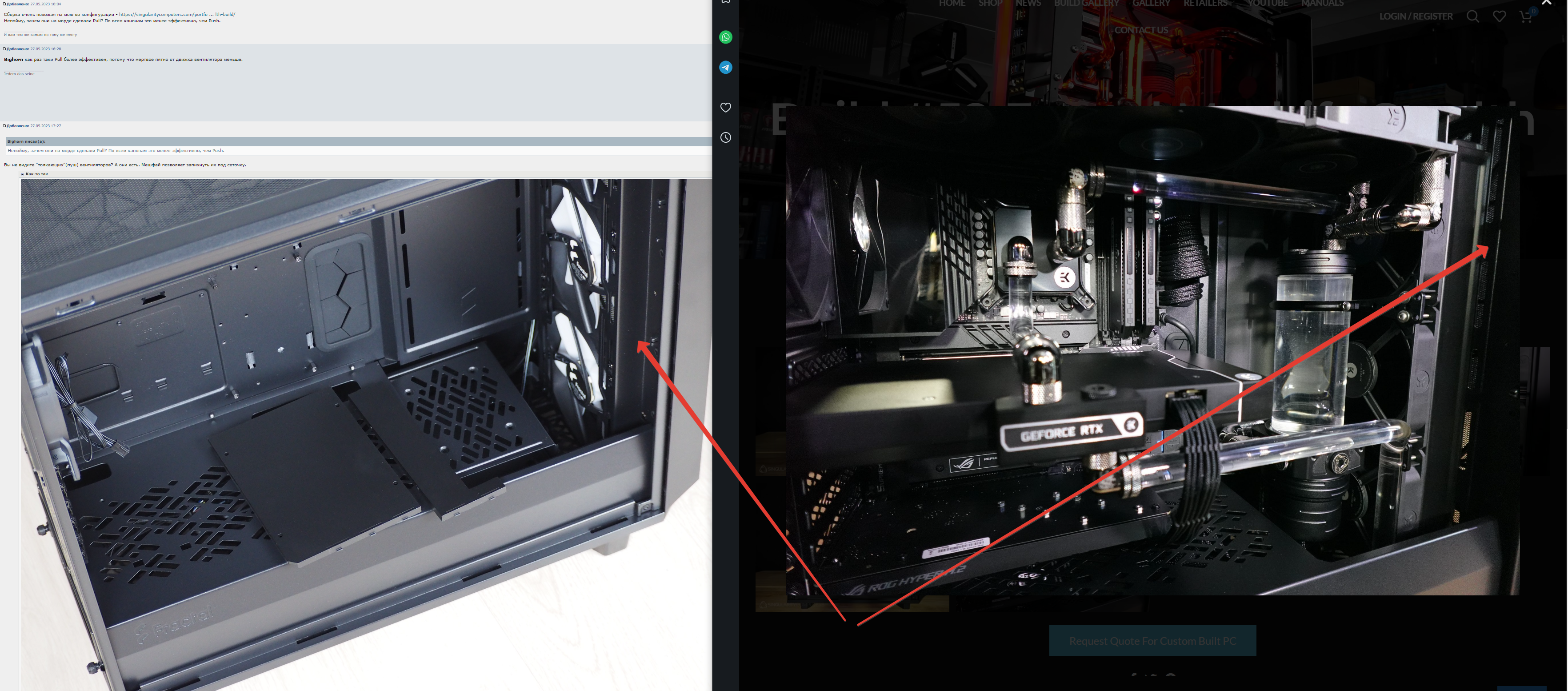

Megagad у меня как раз Meshify 2, как у них в сборке. Вот тут видно, что ваше фото от другой модификации
2023-05-27_20-51-20.png [ 7.12 МБ | Просмотров: 389 ]
Там нет подштамповки и если прикрепить вертушки снаружи передней стенки, то передняя крышка не закроется. У нее глубина 3,5 см вместе с выступающим бортом.
И резинкки на вашем фото другой формы и там
Да, извиняюсь - это с "лайт" версии...
Но по сути дела - "пуш" всегда производительней "пул" по простой причине - турбулентность выходящего потока от вентилятора и более высокая "единичная скорость" на уровне ламелей радиатора. При "пул" половина радиатора почти не пашет - там воздух "разгоняется" от "нуля" до скорости всасывания. Чтоб всасывающий работал так-же как толкающий перед вентилятором должна быть "труба" размером минимум в два диаметра(а лучше три) длиной.
