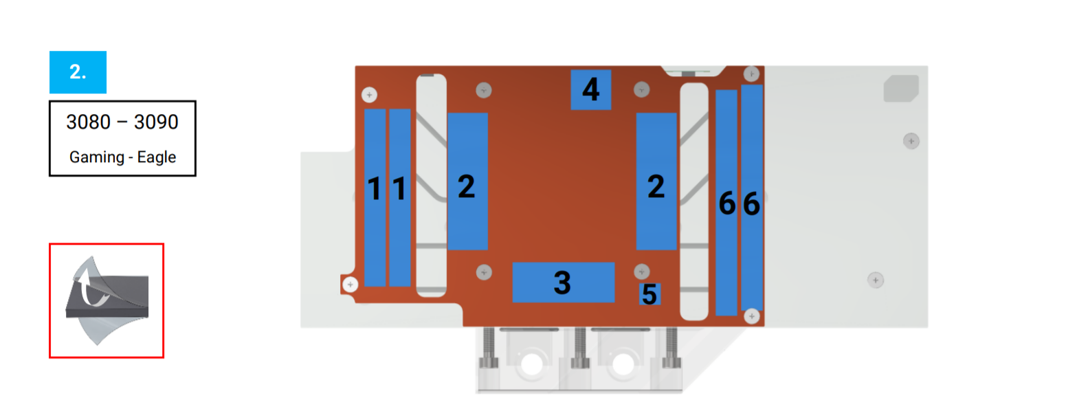

Букски за 160$ предлагает фуллкавер с активным бэком. Актуально для 3090. За 110-120$ с обычным. Ни в чем не уступает альфакул.
Что не нравится в альфакул - высокое сопротивление потоку. Не самое лучшее решение охлаждения врм (на скрине зоны 1 и 6). У букски фулл цельный, без перемычек и вырезов под конденсаторы.
абсолютно верно - переплачивать смысла нету, брать который купить проще или больше нравится

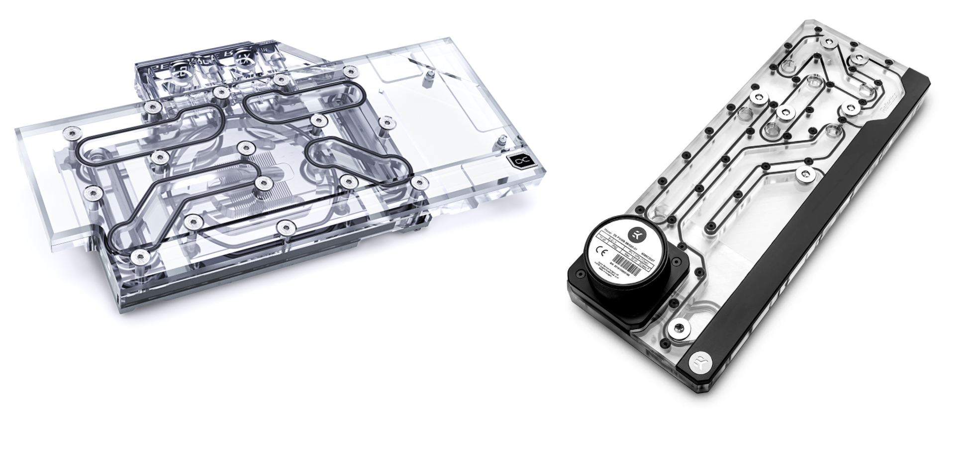

изначально альфакул понравился дизайном. ТК еще у меня есть кастомная панель EK https://www.evopc.ru/catalog/rezervuary ... eli/33025/ и она по дизайну прям с альфой совпадает. Должно выглядеть неплохо. но вот теперь задумался стоит ли игра свеч О_о

Куча уплотнительных колец, да, по дизайну совпадает) В альфакуле насчитал 7 штук)
Но хозяин барин.
ну да, уплотнительными кольцами с каналами меня заинтересовал такой дизайн сборки
