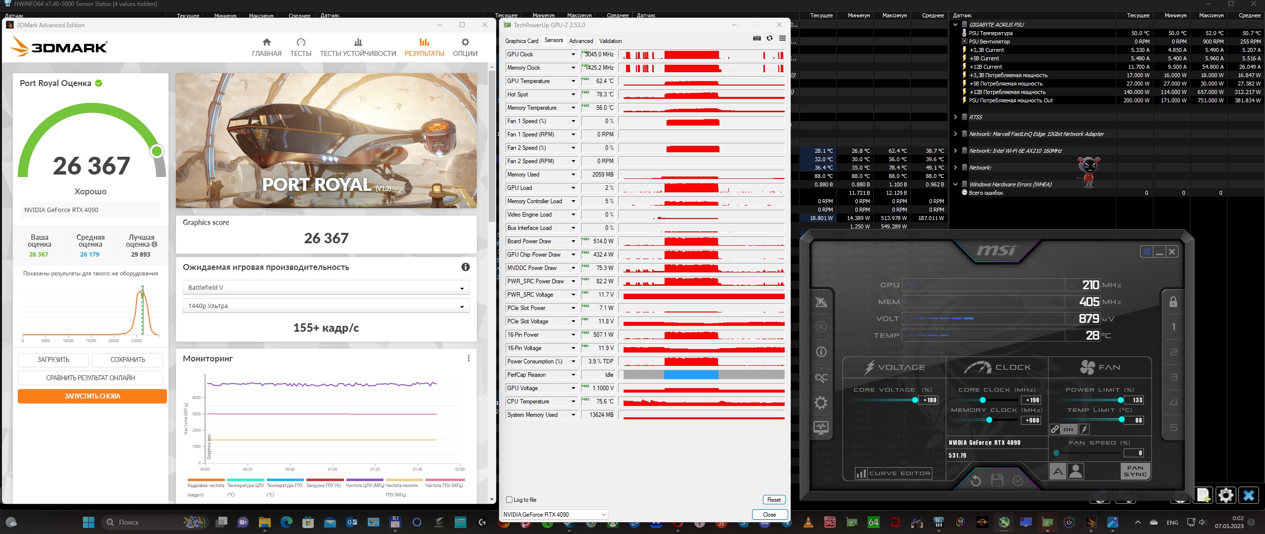

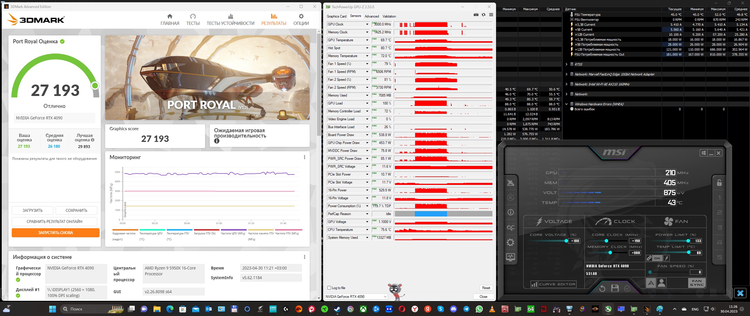

Регистрация: 02.10.2008
Megagad писал(а):
А может проблема не в прижиме, а в кривости самого чипа?
Возможно, но на родном воздушном охлаждении при 540W температура чип/хотспот была 69.7/80.7, что в пределах средней дельты других владельцев.
воздух
+190 +900.jpg [ 723.74 КБ | Просмотров: 459 ]
Megagad писал(а):

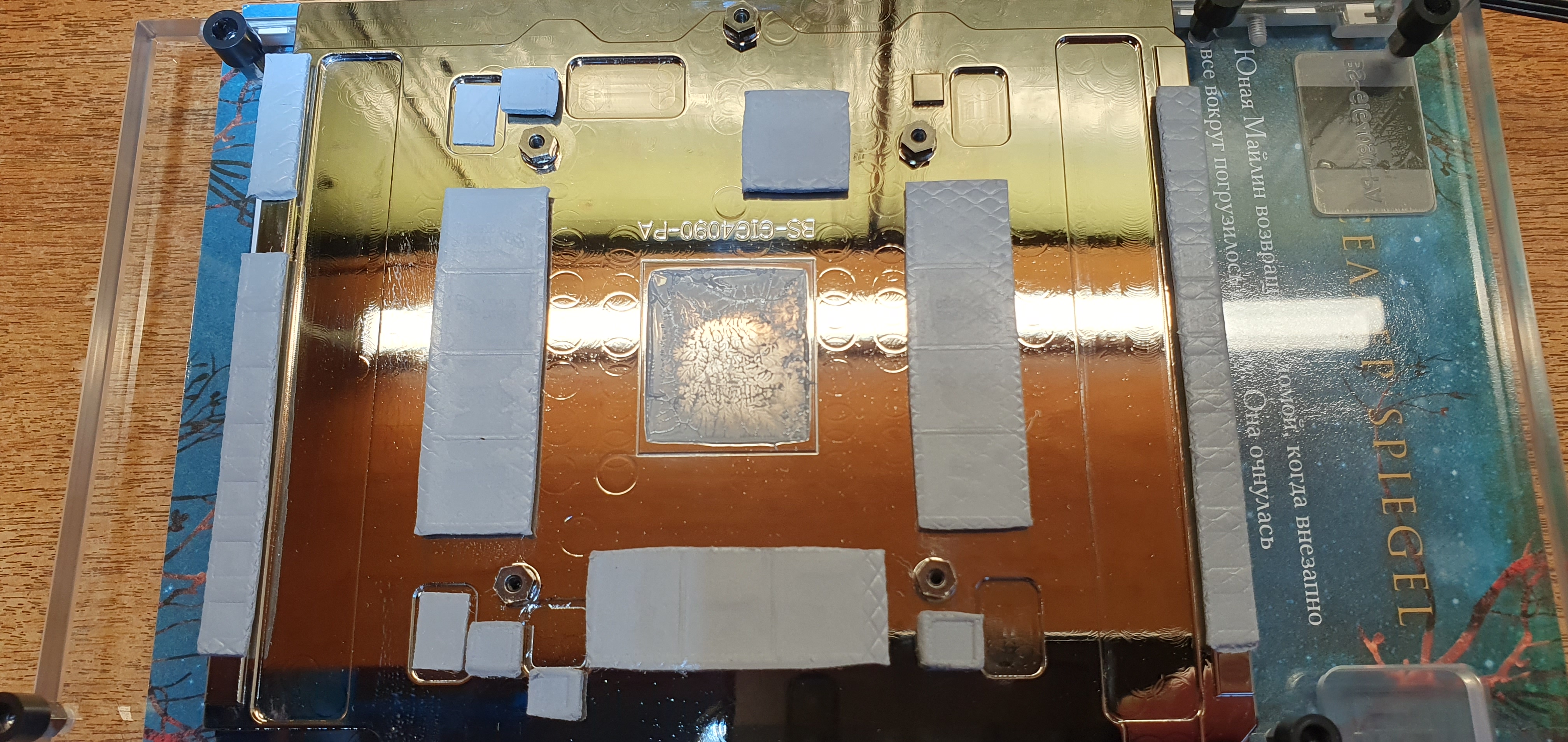

Вы проверяли чип на ровность чем-либо?
Прикладывал лезвие - зазоров не заметил. А вот к обработке основания водоблока есть вопросы, после первого демонтажа во время удаления термопасты ворсинки ватного диска цеплялись за следы от фрезы на пятаке под чип, ногтем ощутимо тоже.
Самый лучший результат с моим водоблоком был при 514W чип/хотспот - 62.4/78.3, когда под бэк в районе чипа подкладывал 2 слоя 2мм термопрокладок, но дельта всё-равно была выше, чем на "воздухе". Фото отпечатка выше как-раз после этого демонтажа.
вода
+190 +900_water.jpg [ 699.51 КБ | Просмотров: 459 ]
Далее я выравнивал пластиковые втулки и раскатывал термопрокладки на памяти что-бы скинуть хотспот, но под бэк уже не подкладывал термопрокладки, т.к. с ними проблематично затянуть 2 центральных винта, результаты были хуже.
Вы уверены. что кромка лезвия ровная? "ЛД-80" - микро-лекальная-линейка. Стояит 150-20р. ровность кромки - до 5 микрон... "лезвие" даже рядом не валялось!
одно время "некоторые" производители охладов говорили, что "это норма"! Типа "микрорельеф для лучшего теплоотвода с применением густых паст.
К слову о фото самого блока - а что вы от "баров" хотите? Китайское поделие, сделанное в "подвалах дяди Ляо"! И судя по следам фрезы - на ОЧЕНЬ убитом станке!!! У станочников это называется "фреза дробит" - когда шпиндель расшатан и имеет огромные люфты - фреза при обработке может оставлять такие вот "колечки" в местах изменения скорости подачи! А чтоб не сильно бросалось в глаза - они всё это дело никелем "замылили". Так что говорить о РОВНОСТИ ПЛОСКОСТНОСТИ такого водоблока глупо. Тут скорее сама подовшва не только "кривая", но и "клином"(высота пятака разная с одной и с другой стороны).
Вариант - попробовать выровнять "втулки" относительно "пятки" под ГПУ как базиса, для этого таки придётся купить "линейку". Возможно даже побольше(сколько там от края - 125мм будет)? Просто они есть размера 75/80/125/200/320мм. и ещё придётся найти/сделать РОВНУЮ подкладку в размер этой пятки, чтоб высота совпадала с высотой ГПУ. В иделае - купить пару "концевых мер длины" нужной толщины. "Тонкие" есть с шагом в 0.05мм. А если брать ряд до 1мм - там шаг есть вплоть до одного микрона...
