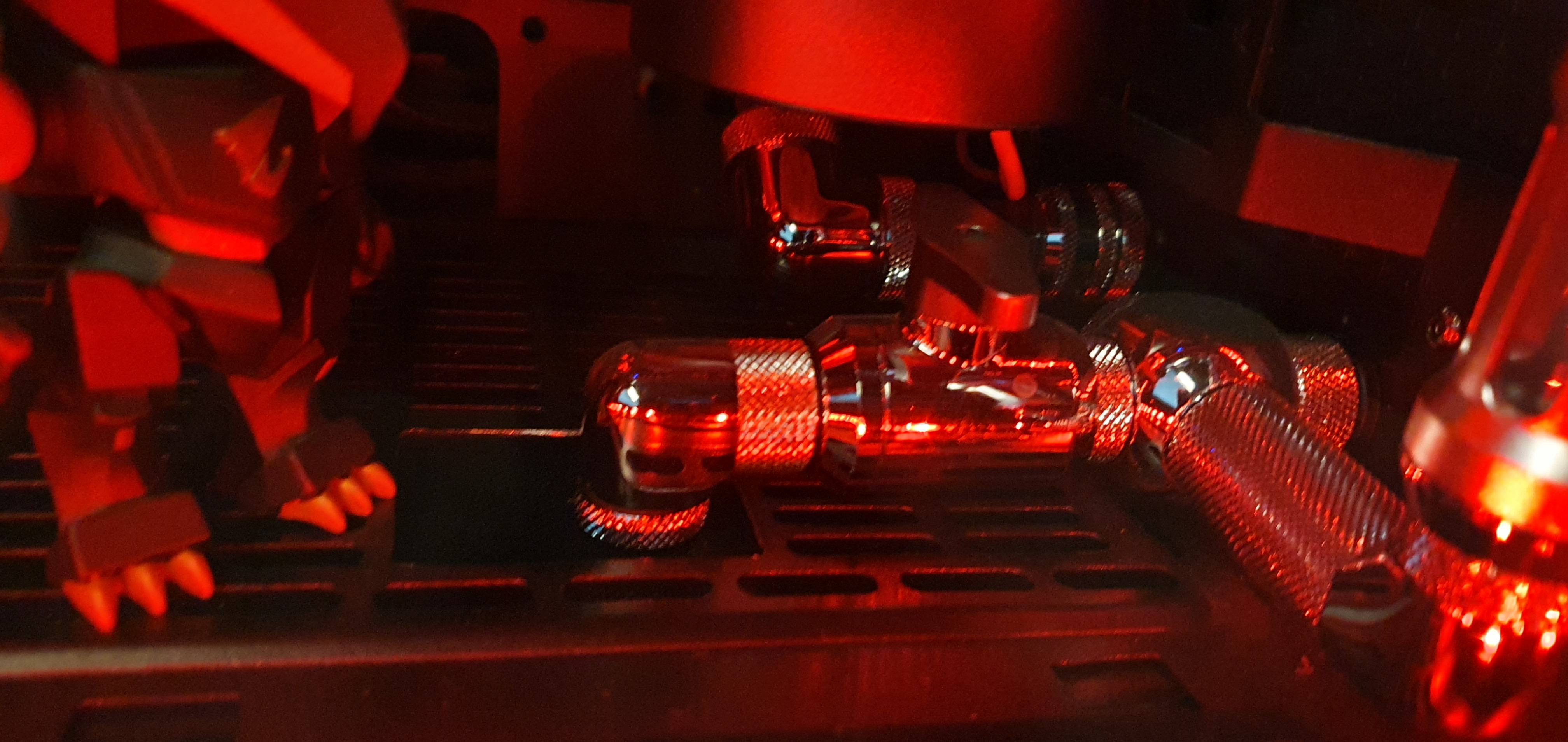

Регистрация: 02.10.2008
NamtarV использую 2 таких крана в разных сборках. Нареканий нет, ничего не люфтит, чёткая фиксация открытия/закрытия, ход ровно 90°, шар и барашек металлические.
кран
20230626_215917.jpg [ 1.75 МБ | Просмотров: 909 ]
Регистрация: 20.03.2017
Откуда: Собакинск
Фото: 261
Lexx_l у меня такой же, только золотой (полированная латунь). Двигается с нужным усилиеми четко 90°.

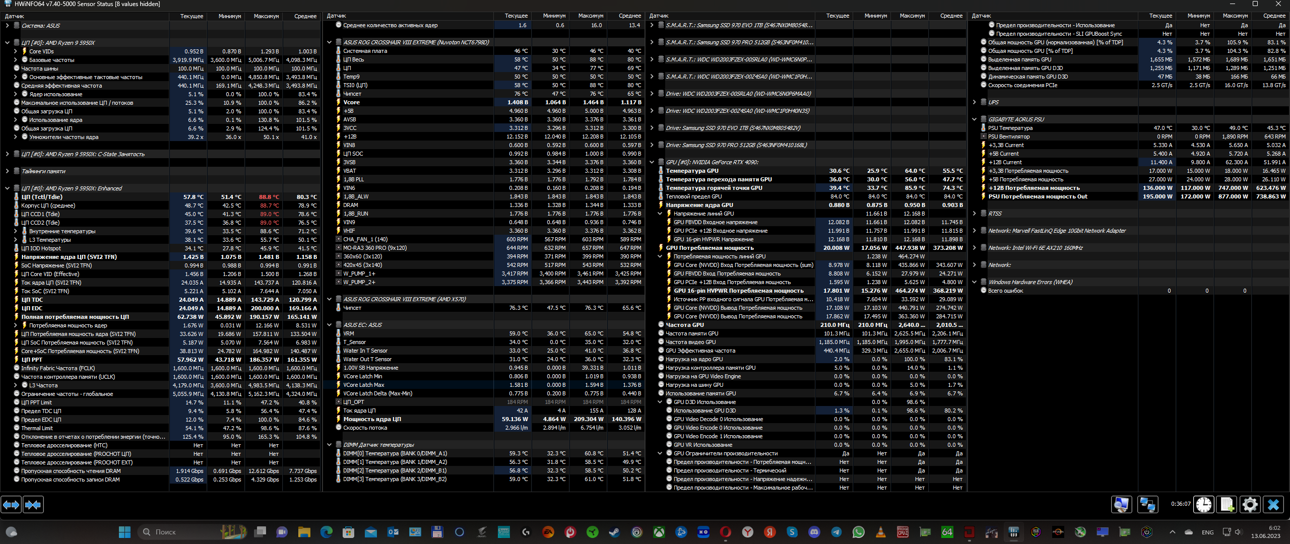

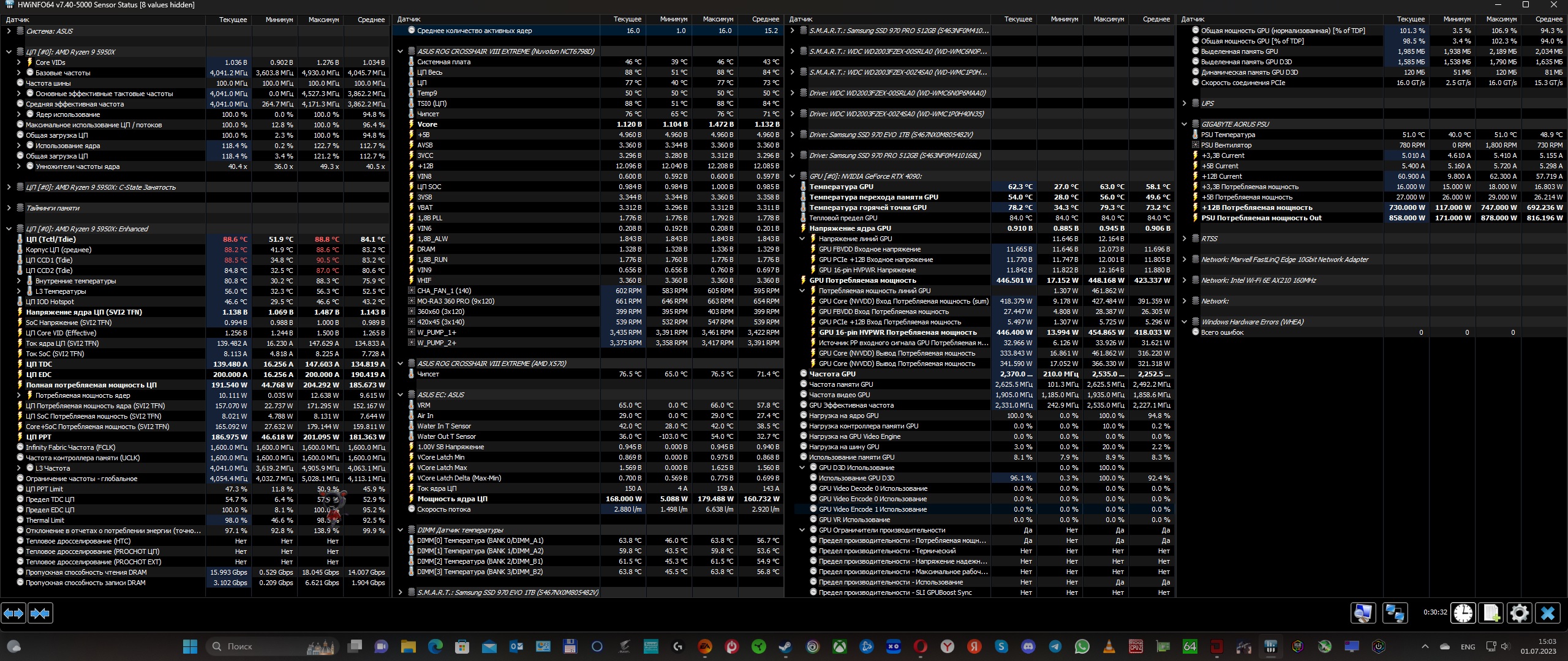

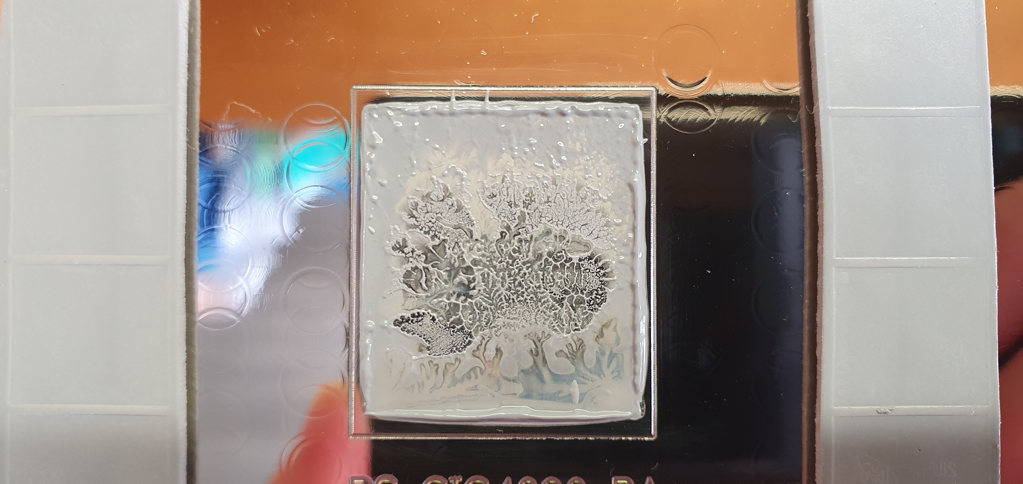

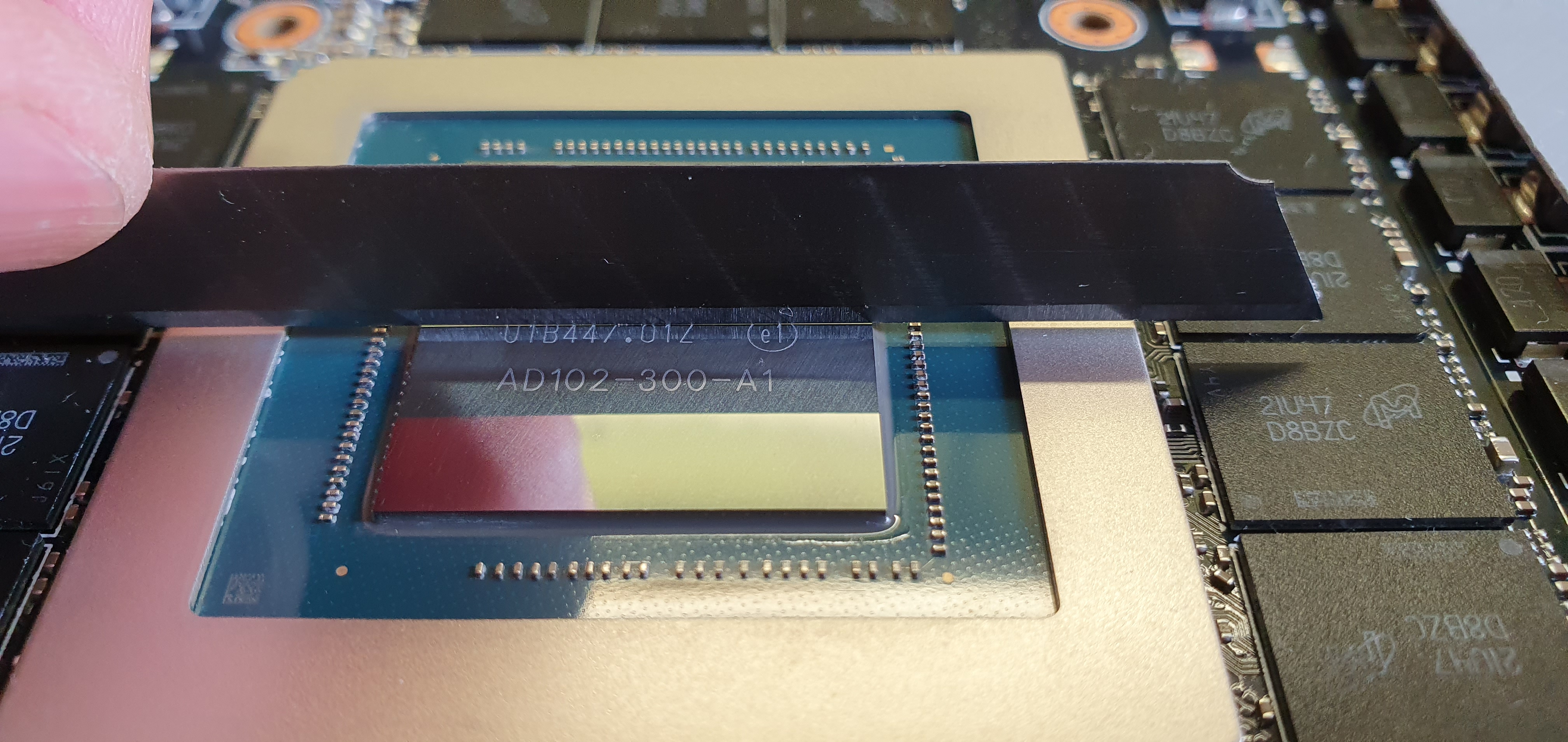

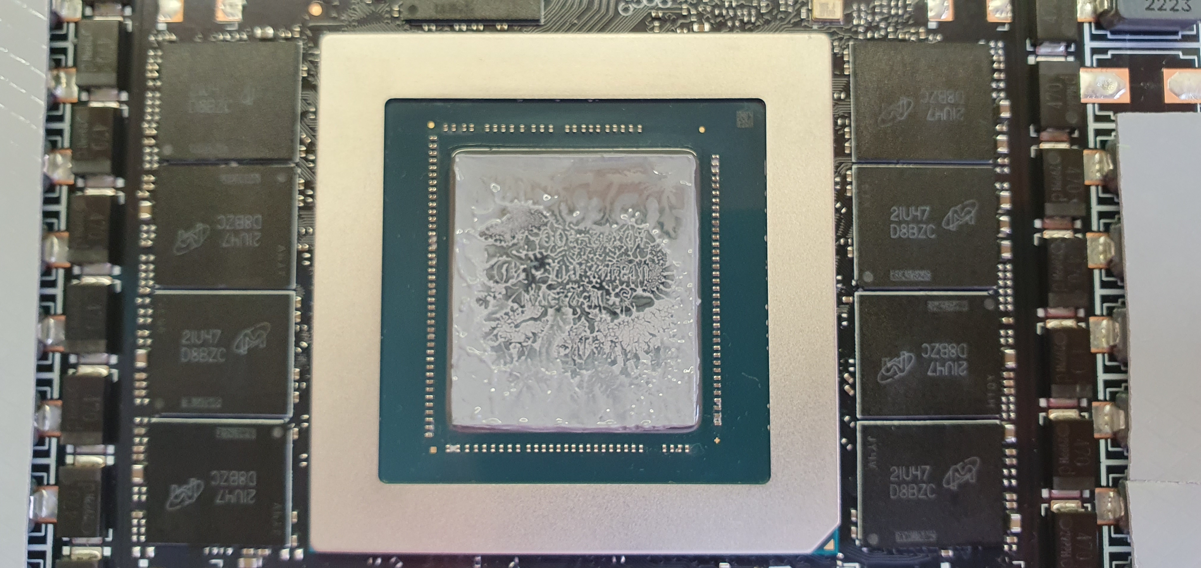

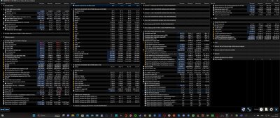

Скаут писал(а):
Интересно, отпишись пожалуйста как затестишь
Намазал Honeywell PTM 7950SP, после МХ-4 в 30-ти минутном тесте питания ОССТ на GPU -1С, hotspot -6C, в комнате на 1-2С теплее.
МХ-4
2023-06-13_06034.png [ 460.61 КБ | Просмотров: 723 ]
450W_2.jpg [ 1.04 МБ | Просмотров: 723 ]
Чип всё-таки горбатый
20230701_093334.jpg [ 1.89 МБ | Просмотров: 723 ]
20230701_093351.jpg [ 1.83 МБ | Просмотров: 723 ]
20230701_100600.jpg [ 2.23 МБ | Просмотров: 723 ]
м.б. потому что свежая? Или затянул лучше
