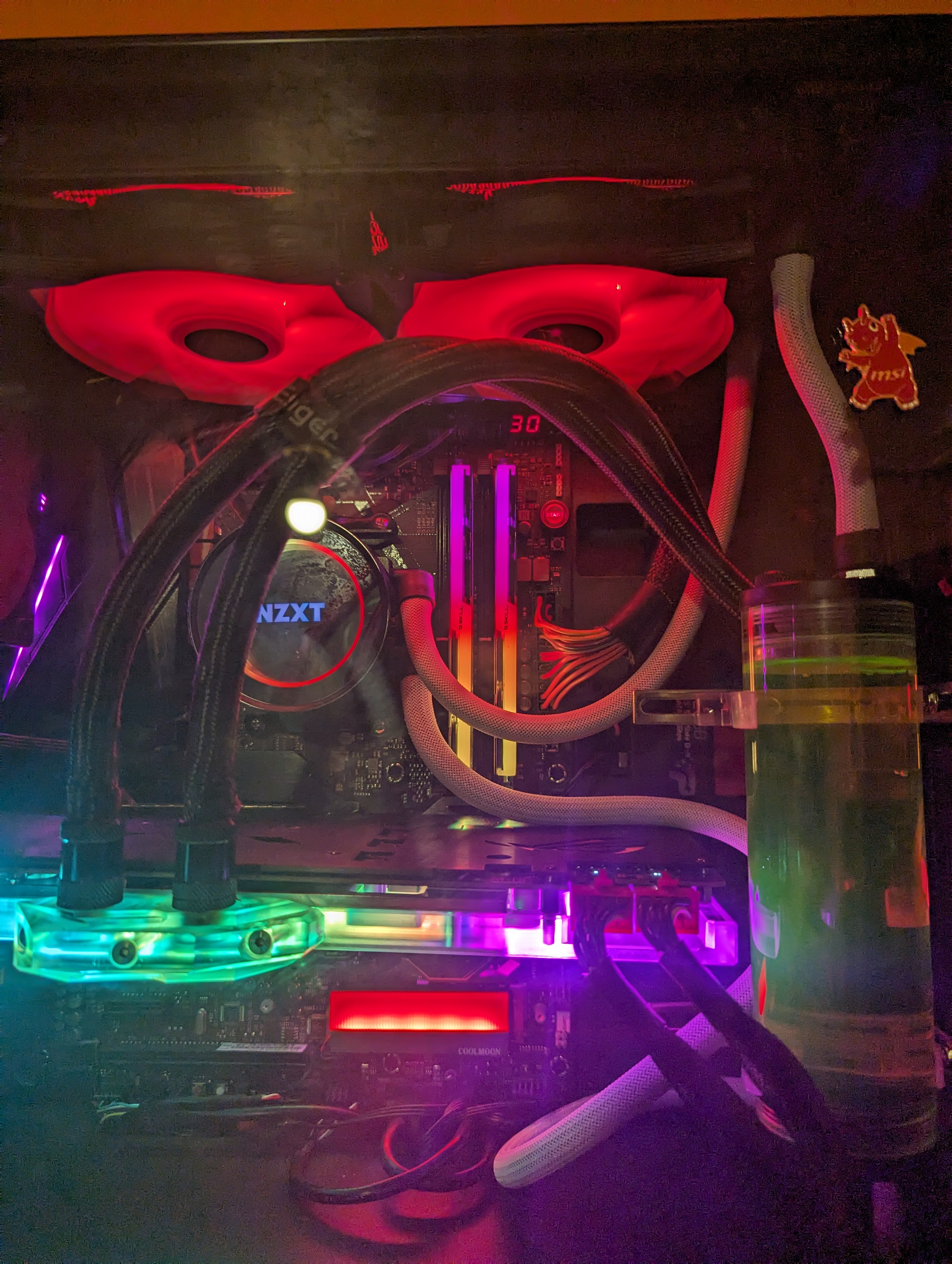

Здравствуйте. Имеется полу кастомная nzxt x52 к которой перед радиатором поставлен резервуар где то на три сотни милилитров) если надо фото, сделаю. Всё вроде ок, но сегодня на поверхности воды в резервуаре, заметил немного белых хлопьев, ну и помпа достаточно безшумная учитывая сколько ей, при оборотах в 2600, смотрю через CAM. Нечего особо не перегревается, но кажутся странными температуры в 54 градуса на рабочем столе ,при температуре жидкости до 30 градусов. Проц 5600, всё авто кроме памяти, память на 3600мгц на SOC стоит тоже авто.

Madskept писал(а):
nzxt x52
Проверить основание - скорее всего оно "яичком" ;) Потому на интеле он "круто"(ибо процы вогнутые). а на АМД запредельные температуры(процы прямые. плюс точка нагрева за пределами пятна уверенного теплового контакта)...

За ушки, посмотреть на отпечаток термопасты на процессоре от помпы ? По поводу хлопьев, лучше промыть?) насчёт температуры я так понимаю что она нормальная для меня сейчас (летом)?)
Добавлено спустя 1 час 54 секунды:
Так же блин,не осталось контакта человека) дал жидкость, совсем забыл состав жидкости)а вы не подскажете, что за жидкость может быть? Зеленовато жёлтая, обладает намного фосфорными свойствами, на взгляд гуще немного воды, но сказал что по свойствам она "текучее воды" , чтобы это не значало, красители он точно не использовал но вроде помню что это что то он вроде разбавил с водой.
Уже не ок. Выловить спринцовкой хлопья и смотреть, если не появятся, то повезло. Если хлопья опять будут, то разбирать и промывать и скорее всего несовместимость хладагента и шланга или еще какого компанента.

Насчёт температур всё нормально,69 в linx/aida. Лучше наверное промыть радиатор и разобрать помпу. Заказав какой то CryoFuel предварительно. Я правильно понимаю, что без опыта лучше не разбирать помпу nzxt? Видел там прокладка какая то особо нежная на пятке медной. ..
Тогда ОЧЕНЬ желательно проверить прижим. Ибо "ушки" иногда косячно зажимают ;)
#77 #77
Спустя некоторое время Асетек "обновило" крепление под АМ3/4 сокеты в виде "планки". привинчивающейся винтами:
такое крепление позволяет равномерно прижать водоблок. В отличии от "ушечного" крепления.
Любой "антифриз" на пропиленгликоле. А хлопья - если "Шланги" прозрачные ПВХ - может вымывать пластификатор. Ну или у вас начал "растворятся" радиатор. У вас медный водоблок и алюминиевый радиатор. При НЕПРАВИЛЬНОЙ жидкости возможна коррозия алюминия в виду его высокой активности и наличие гальванической пары в виде меди.

Megagad у меня вроде даже есть такое крепление "обновлённое". А cryofuel можно считать правильной жидкостью в моём случае?как думаете? Шланги не прозрачные, чёрные в белой обплетке
Если шланг не резина, то точно

512-bit резина.тянется..блин ...боюсь разбирать помпу от крякена. Не хочу поломать, жалко будет его. Если я проходов 10 сделаю уксусом или лимонной , я прочищу каналы на медной пластине таким образом? Или только разбирать и щеткой?

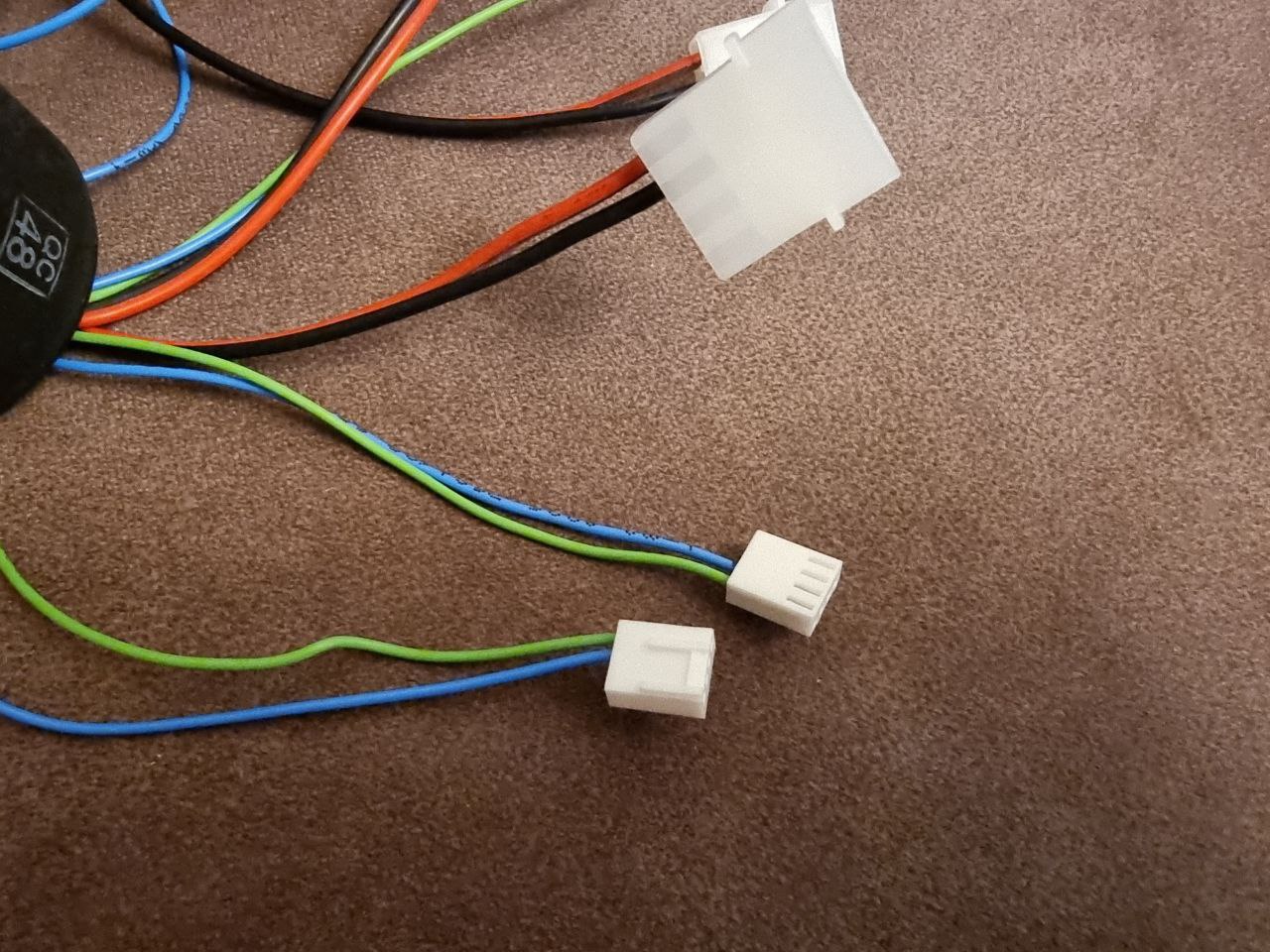

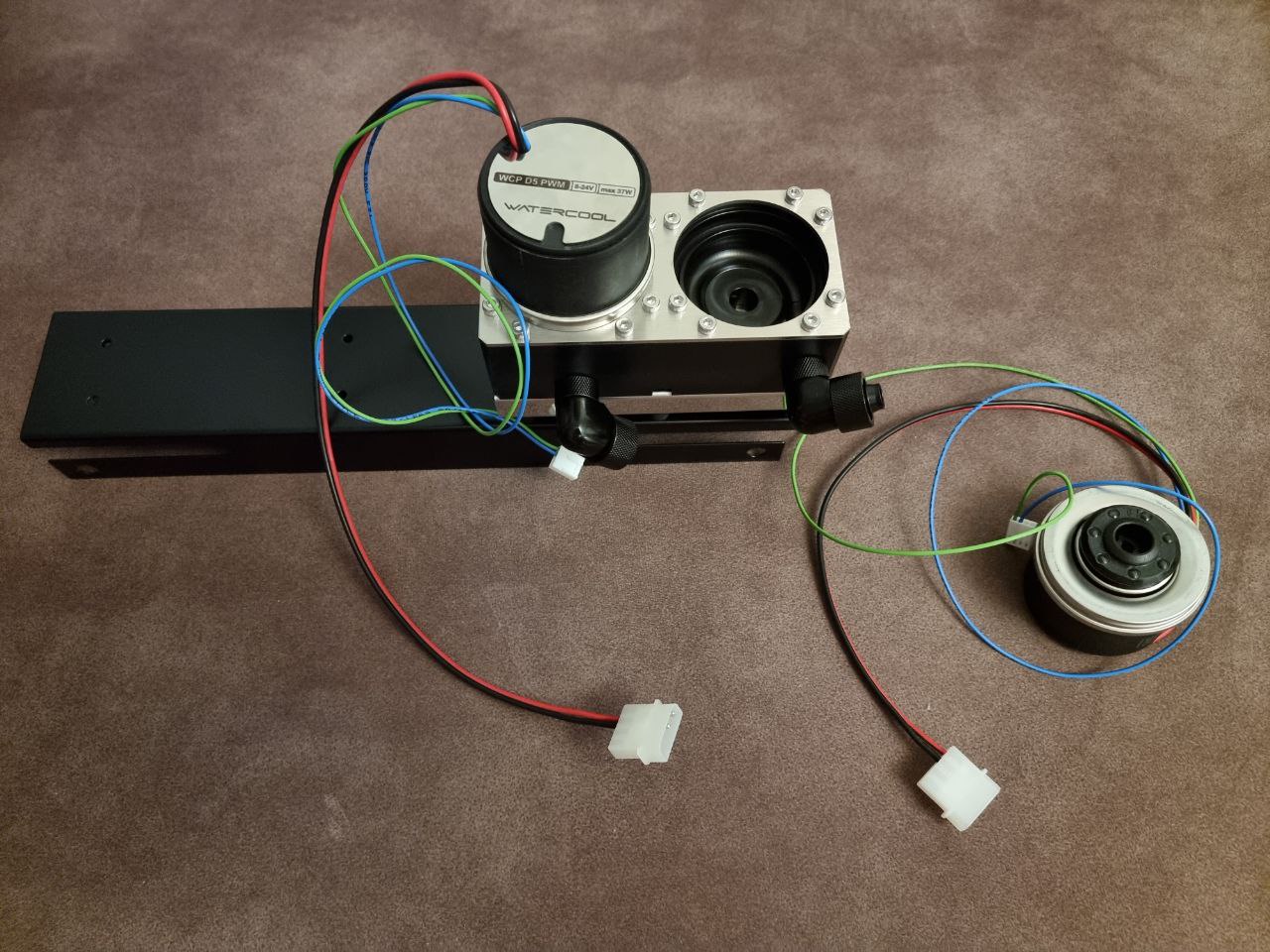

Сегодня наконец получил посылку из Германии. Приблуду для Моры, две ватеркуловские помпы и фитинги угловые. Возникло пару вопросов.
1. На корпусе приблуды не указано, где вход и где выход для жидкости, то есть в каком направлении будет двигаться вода.
2. По подключению питания помп вроде всё понятно. Провода родные короткие, могу спаять удлинитель и запитать от блока питания, это не проблема. А вот по управляющим не совсем понятно. К каким разъёмам материнки их лучше подключать? Каждую помпу на свой разъём или на один можно? По токам наверное не выдержит материнка сразу две помпы на разъём. Тут уже нужно будет прикупить удлинители готовые метровые наверное, если у кого есть ссылка на качественные с Али, поделитесь плиз. Сейчас сам попробую поискать.
Сами себе противоречите. Молекс помпы, питание, вы его к БП напрямую хотите запитать.
Что может не выдержать материнка? Разъем помпы с двумя проводами - это тахо сигнал и шим управление, которые ничего не потребляют. Выводите от материнки любой сплитер для вентиляторов с PWM управлением и подключаете в него соответствующие разъемы насосов.
Извлекаете/отрезаете голубой провод (тахо-сигнал) у одной из помп и можно подключать к любому разъёму FAN/PUMP материнки/контроллера через разветвитель/переходник (в "правильных" разветвителях/переходниках ничего резать/извлекать не нужно), и будет синхронное управление помпами. На токи плевать, если питание от БП через Molex.
Если смотреть на фото, то "вход" слева, "выход" справа. Не помешало бы ещё фото с другого ракурса.
