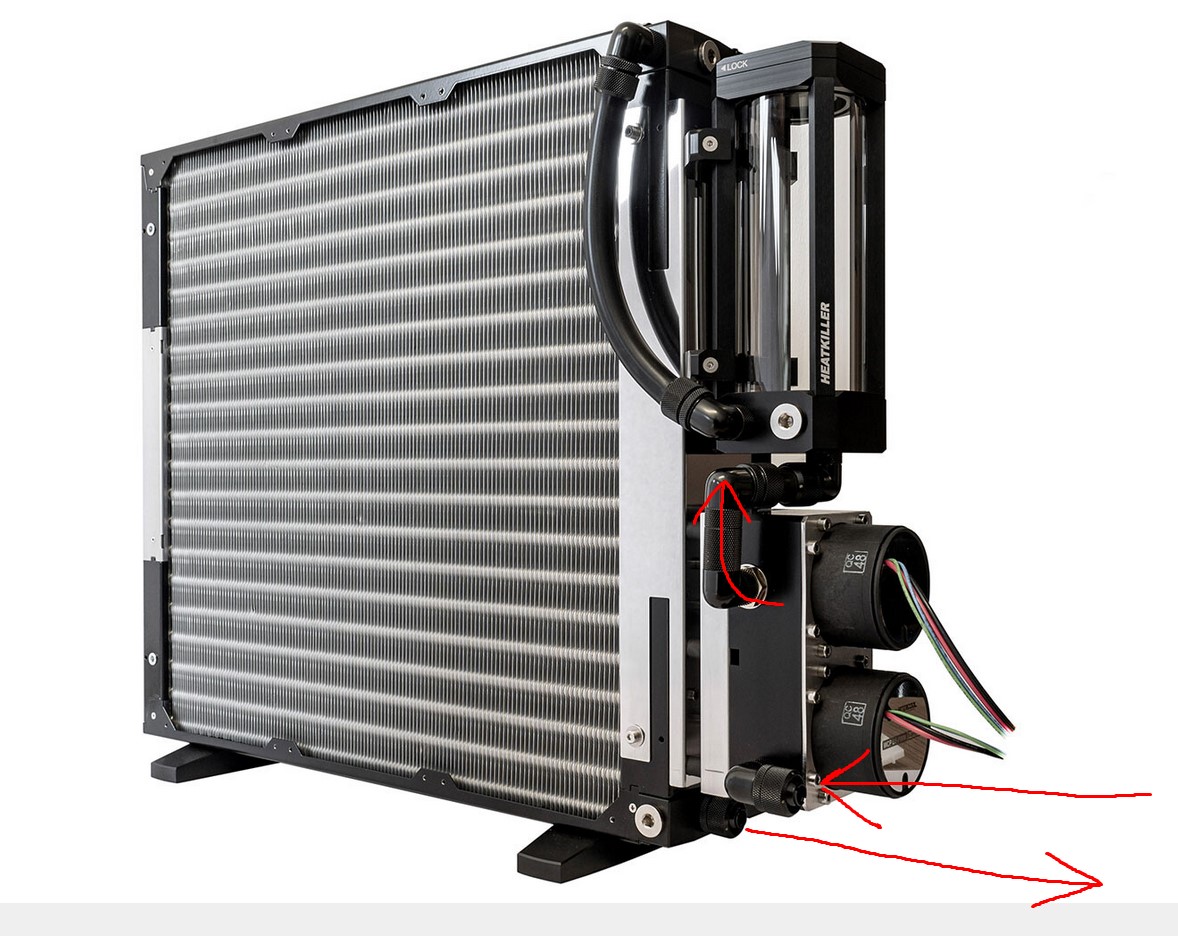

Судя по фото, жидкость должна протекать так:
Screenshot_12.jpg [ 216.64 КБ | Просмотров: 499 ]
Регистрация: 08.05.2017
Все наоборот.
Регистрация: 09.04.2006
Откуда: Ташкент
512-bit писал(а):
Все наоборот.
Почему? В Мору же горячая вода подаётся сверху, остывает и выходит снизу. Ну это если по правилам физики.
В Мора вода может попадать как угодно, за что бабки уплачены, а?
Добавлено спустя 1 минуту 8 секунд:
Если делать как показано красными стрелками, то вполне возможно, что постоянно придется менять помпы, после каждого запуска.

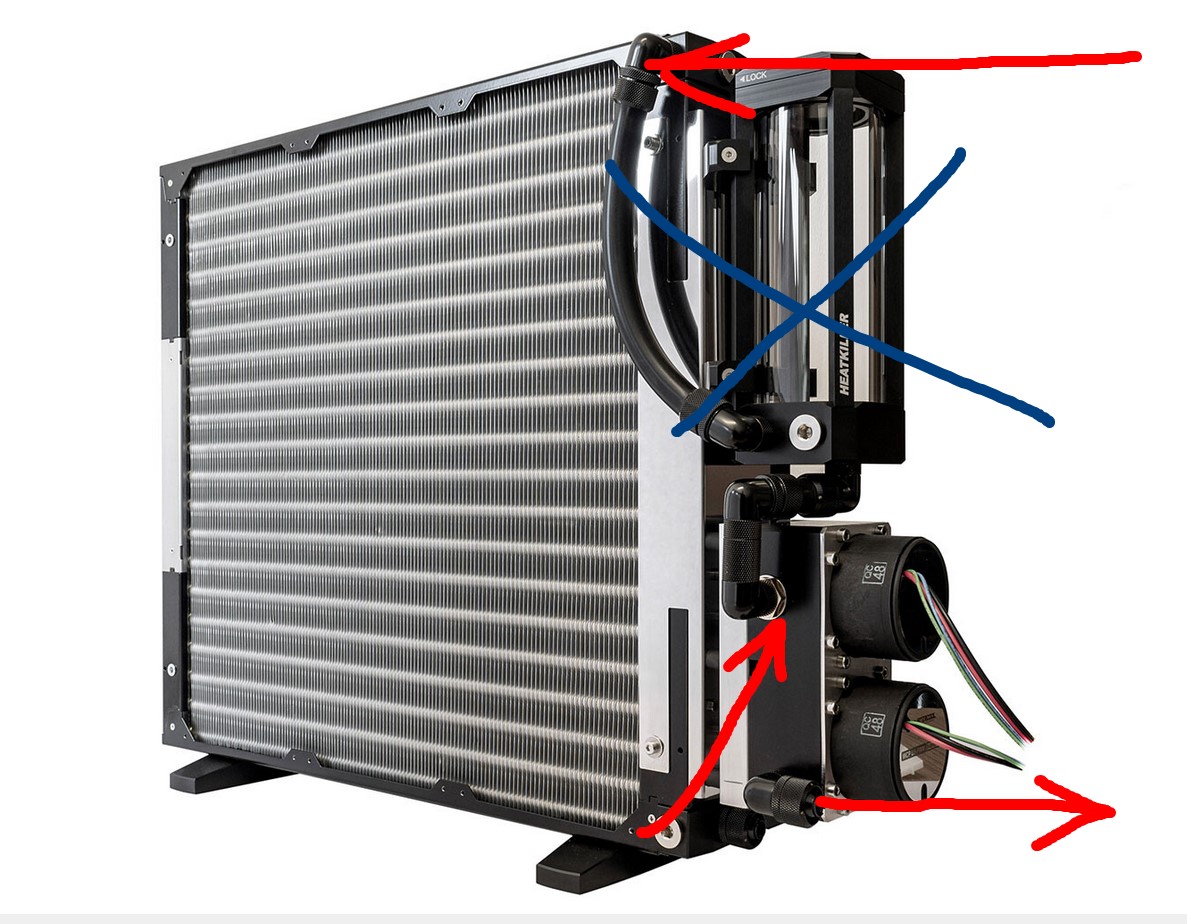

Ну я подключил у себя так, сверху подаю горячую, снизу вывожу охлаждённую, чтобы естественный ток тяжёлой, охлаждённой воды не противостоял направлению.
Ну тогда мне нужно наверное подключать вот так. Напомню, у меня резервуара на Море нет, он установлен выше Моры, внутри корпуса компа.
Screenshot_13.jpg [ 223.7 КБ | Просмотров: 486 ]
Регистрация: 02.10.2008
Так

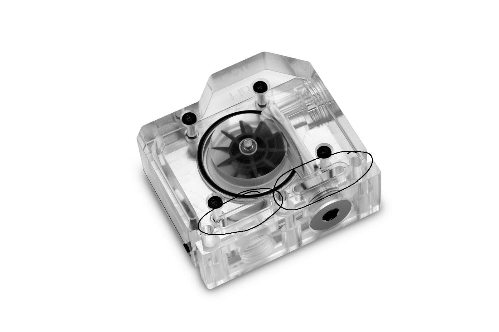

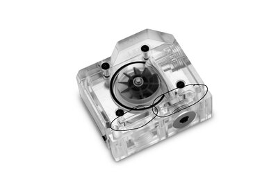

приветствую, подскажите каким материалом можно заделать отверстие через которое выходит вода в водоблоке чтобы не вымывалось жижей и не выпадало в осадок с водой
есть flow indicator который должен сажаться вот так и никак иначе
P-0368_EK-Quantum_Flow_Indicator_D-RGB_Nickel_Intex2.jpg [ 73.91 КБ | Просмотров: 336 ]
по проекту-комп на стене где видеокарта стоит нестандартно, где толку от такого крепления индикатора-0
нарисовал проект так, что индикатор идёт как отдельное устройство между двумя трубками, но потом понял что там идут вот такие
ek-quantum_scalar_flow_indicator_top-to-bottom_d-rgb-acetal_side_3.jpg [ 136.26 КБ | Просмотров: 336 ]
отверстия через которые льётся водичка, ну и собственно сабж вопроса далее
