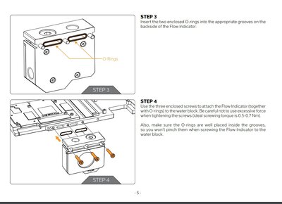

StaticRevenger писал(а):
каким материалом можно заделать отверстие через которое выходит вода в водоблоке чтобы не вымывалось жижей и не выпадало в осадок с водой
куском железки? Меди? Оргстекла? Отверстия под винты и резинки есть - любая ровная и крепкая пластина с тремя отверстиям, прикрученная к данному поделию надёжно закупорить все ненужные отверстия.
Хочешь сделать людям хорошо — сделай плохо, а потом верни, как было.
Hi Jack - Hi! Hijack - Hi!
Broni всех стран объединяйтесь!
Регистрация: 18.04.2015
как бы да, пока писал пост, об этом подумал..к сожалению нету нужных инструментов чтобы пилить\резать\делать резьбу на руках нет, а покупать ради одного раза..пока нет возможности
мастерские по работе с оргстеклом и металлом за такую мелочь конечно же не возьмутся.
думал может какую-то клеедичь можно, силикон или герметик, был опыт у кого?
Я не понимаю переживаний за тупиковые каналы, которые у вас есть желание перекрыть. Верно понял?
Ничего там не вымоет и не накопится.
Зачем? Покупаете на том-же "озоне" 5мм "лист ПВХ". Режется он обычным канцелярским ножом. Отверстие - раскалённой спицей :) Колхоз, но покатить. Главное - после прожига "буртик" убрать.
И да - закупаться всё равно придётся - три винта. три гайки и две резинки вы где возьмёте?
Один из них в моём случае и правда тупиковый будет, да, через второе прямоугольное отверстие вода все жe хлещет, тот самый прямоугольник крепится непосредственно к торцу акрила и летит далее по канальчику

Megagad
Буду искать пвх тогда, попробую, спасибо за совет
Винты и резинки есть из комплекта индикатора, так что гайки только найти
Лучше поликарбонат: https://www.ozon.ru/product/polikarbona ... -994611884 - но его пилой придётся пилить. или лобзиком.
вопрос не о замене, данный индикатор устраивает более чем
Зачем портить вещь, если можно купить.
Плекс самый хрупкий материал, перетянешь винты и все пойдет трещинами, тк нужно учитывать еще расширение после нагрева жидкости.

kor писал(а):
если можно купить.
Я же не просто так спросил про колхозный метод, т.к. всё СВО покупалось когда я был за границей, в мою непризнанную республику ничего не везут и никаких ваших "озонов" нету :beer:
Думаю если утянуть заднюю стенку куском резины, и заранее надев рез.шайбу на винт, ничего не лопнет, т.к. акрил не будет контактировать с винтами и гайками

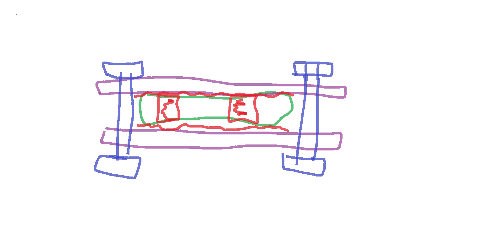

про колхозный метод
Кусок резины, как затычки и все это между карбоном или любыми другими двумя плоскостями, как бутерброд и в этих плоскостях сверлить и их затягивать винтами. В том случае ничего с частью водоблока не будет и все можно вернуть в прежний вид.
