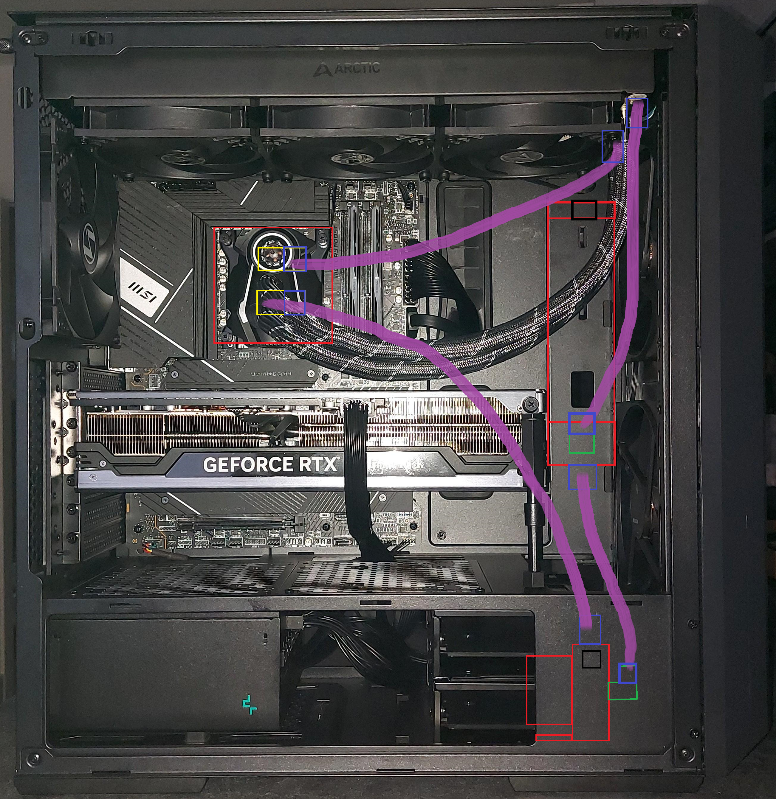

Дано: комп с дистроплитой и ДДЦ ЕК:
в Ланкул 3
Контур - только проц+память+водоблок ВРМ, все квадратом через 90 уголки, без шлангов, соединение с дистрой - плавные 90 гр уголки. Водоблок - Айсман ДД, резистивность контура вижу средней.
добавится блок на ВРМ и Асйман в замену ХК4П
69738
Внутренний радик на покой, ставим Мору 420. Мора - голая, на ней ни помпы, ни реза НЕ будет, только 2 шланга к компу.
Вопросы связаны с УДОБНЫМ заполнением и сливом контура. На море есессно снизу будет сливной кран.
1. Какое подключение вход/выход на Море предпочтительнее с т.з.: Т и прокачки. Заполнение снизу вижу более простым - вытеснение воздуха вверх. С т.з. физики вижу наоборот - холодная вода должна стремиться вниз. С т.з. Т подачу горячей воды вижу лучше снизу - там самый холодный воздух, хотя это уже ловля даже не блох, а блох у блох, наверное.
2. Мора стоит под окном рядом со стеной. Направление фенов лучше: ОТ окна в комнату или К окну в стену. Как вернее?
3. Есть второй кран:
и резервуар
для разных технических целей
Куда лучше поставить с т.з. удобства заполнения/слива? Сверху на Мору или в верхнюю точку резервуара дистроплиты.
Мне кажется, на Мору можно просто поставить кубик
и при снятой заглушке первично залить под завязку и закрыть. А кран поставить в дистру, через шланг подключить простой акриловый резервуар и с заполненным резом и предварительно залитой Море прокачивать систему помпой.
4. Если просто заливать Мору, приподнятую выше корпуса, по опыту, заполняется ли контур в корпусе? Или не хватает давления/высоты? Шланги будут длинные - магистраль до Моры 3 метра примерно.
не хватит, нужно прокачивать и сильно. Моры нет, но есть ее 1/4 часть) А в чем проблема включить помпу и все прокачать, поток долить сверху (сделай шланг наверх с временной емкостью)?

CHiCHo имхо проще слив сделать в нижней точки моры, или вообще ее подцепить через брс и заправить ее отдельно, я ее заправлял отдельно. Как и остальной контур, поток идет снизу вверх. И дует в стену. Так как в стене находится отопление, то было не целесообразно брать воздух от стены.
Второй рез нет смысла ставить.
понятно.
ну так я про эту опцию и спрашиваю:
Просто кран позволит проще сливать остатки со шланга заливочного. Мне так кажется.
он будет.
БРС будут.
Заполнение отдельно - есть нюанс: даже на коротком тестовом контуре без дополнительного выхода воздуха хотя бы в резервуаре вода очень неохотно заходит в мору, а норовит все время булькнуть обратно. Возможно, если закольцевать БРС, будет лучше, надо пробовать. Но это очень дельная вещь, спасибо.
оно немного в стороне. А окно обычно приоткрыто, особенно зимой.
Я вижу проблему, если дуть в стену - все тепло отражается и мора все это тепло засасывает обратно в себя.
Там сложный угол - в сантиметрах 40 стоит акустика, Мора должна быть вынесена из ниши купейной, в которой стоит корпус компа. Могу поднять на подоконник, это возможно, но сложнее, конечно :D
Да он просто вместо воронки, на шланге, временно, для заполнения.
Мне для прокачки при заправке контура с MO-RA3 360 (шланги по 2.5 метра), 420х45мм и 360х60мм радиаторами хватает одной китайской D5 в корпусе с оборотами 3400RPM (максимум 4800RPM). После заправки контура подключается вторая D5 с резервуаром на Море, которая после Моры в цепи. В процессе работы уровень в резервуаре на Море не уменьшается. А вот в корпусе на 180х50мм резервуаре, который между 420х45мм и 360х60мм радиками, в течении месяца уровень падает примерно на 2/3.

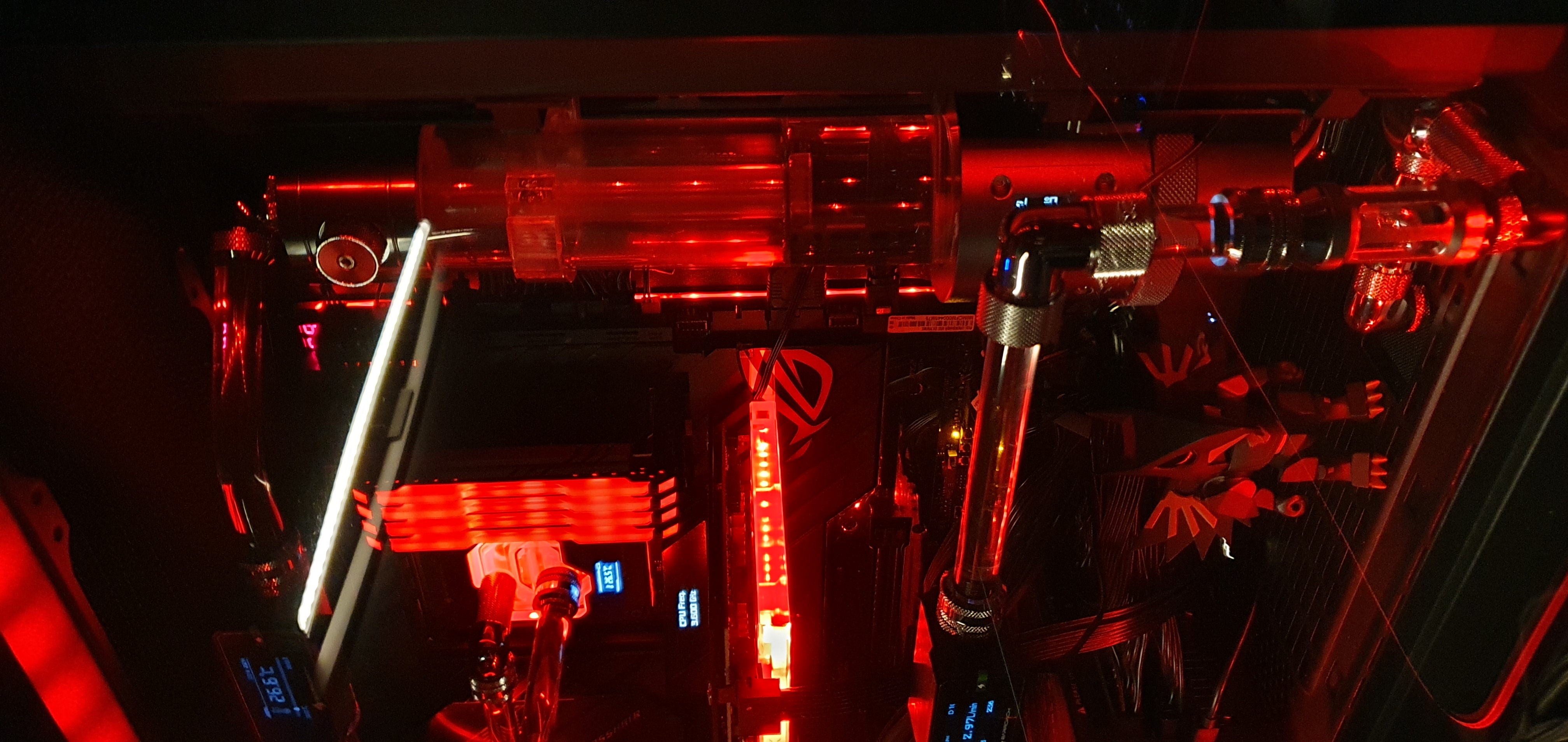

CHiCHo, у меня так:
1. Подача снизу
2. Мора под окном, вентили дуют в стену
3. Заправка/слив всё внутри корпуса, заправка через резервуар, слив через кран в тройнике, расположенном в нижней части переднего радика. На Море никакого сливного крана нет, всё сливается хорошо через нижний отсоединённый шланг. Слив из корпуса при отсоединённой Море и закольцованном контуре тоже проблем не вызывает.
заправка/слив
20230725_222027.jpg [ 1.95 МБ | Просмотров: 1119 ]
4. Выше ответил. Единственный раз была проблема с прокачкой при заправке контура, когда были бракованные БРС Barrow, они резали поток почти до 0. Я их довёл до "ума" и теперь они почти не режут поток - проблем нет.

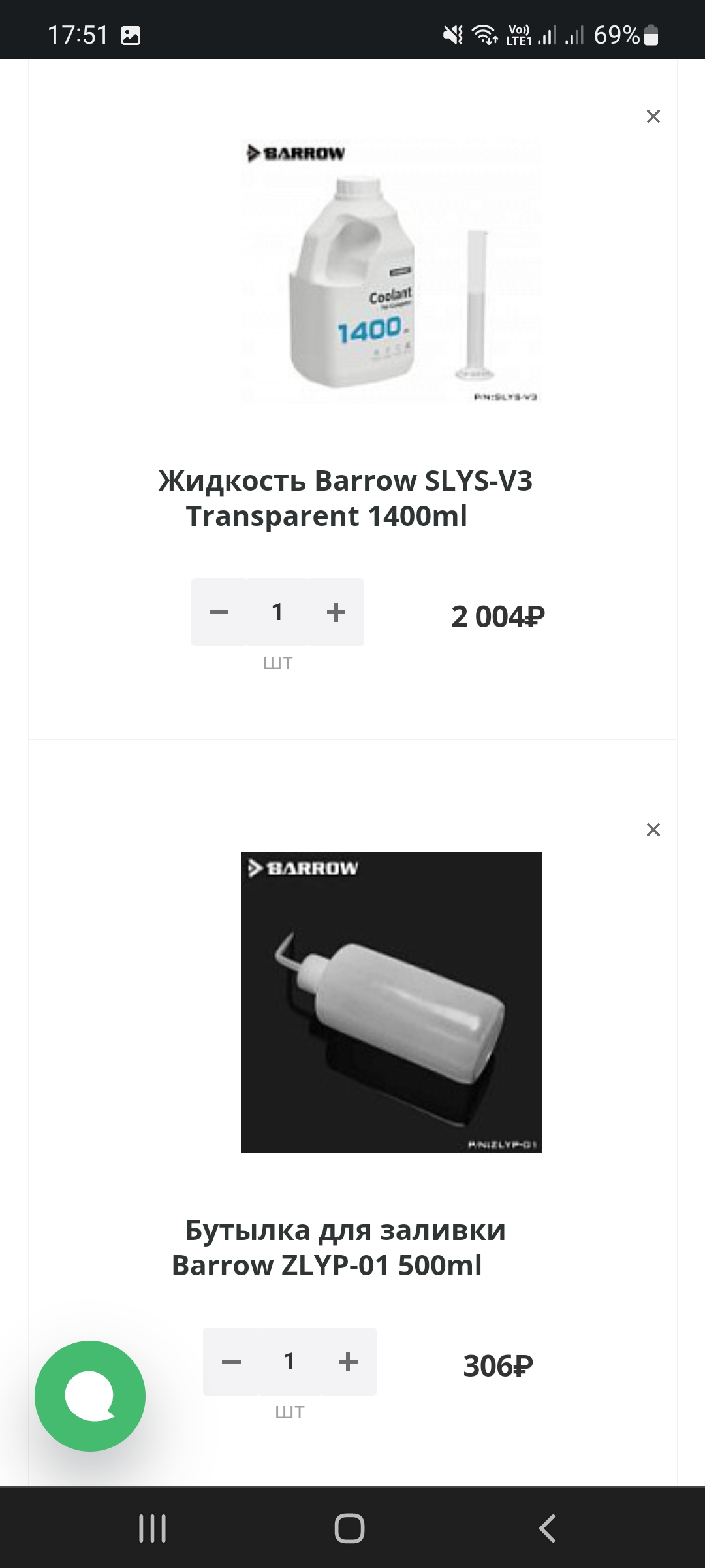

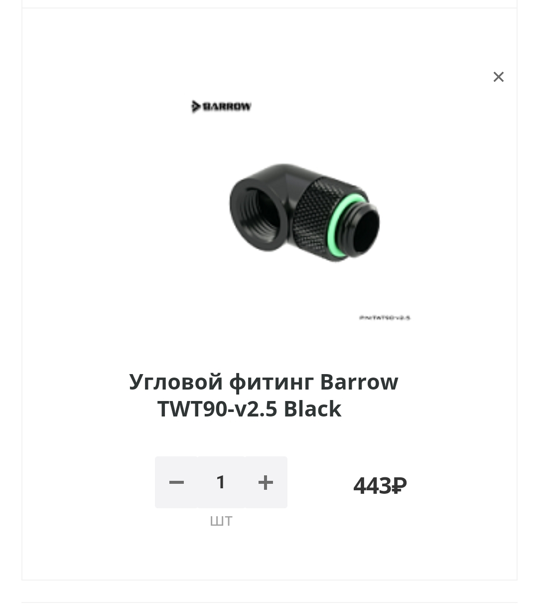

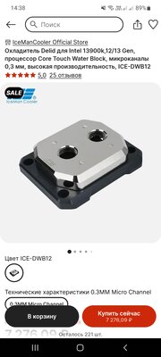

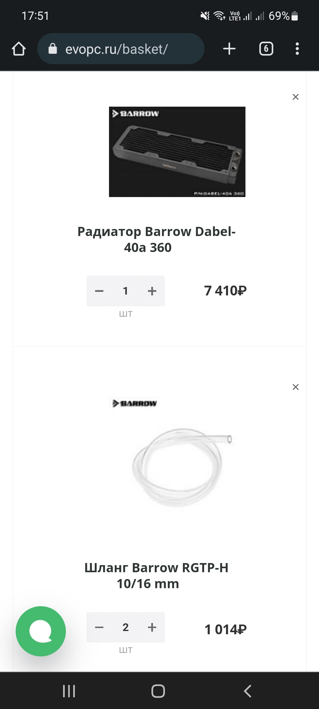

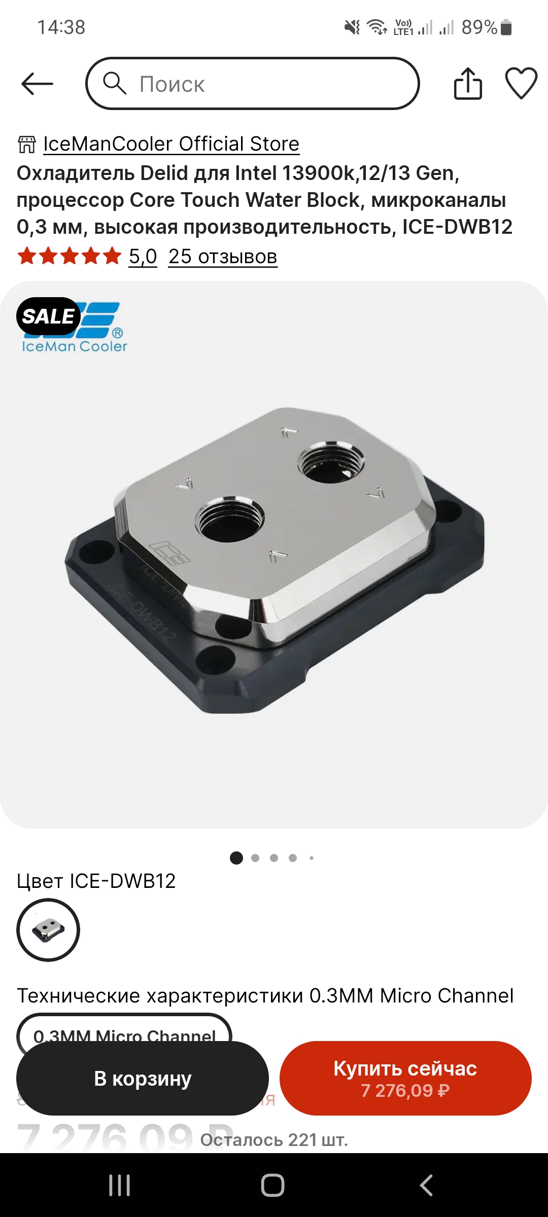

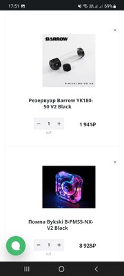

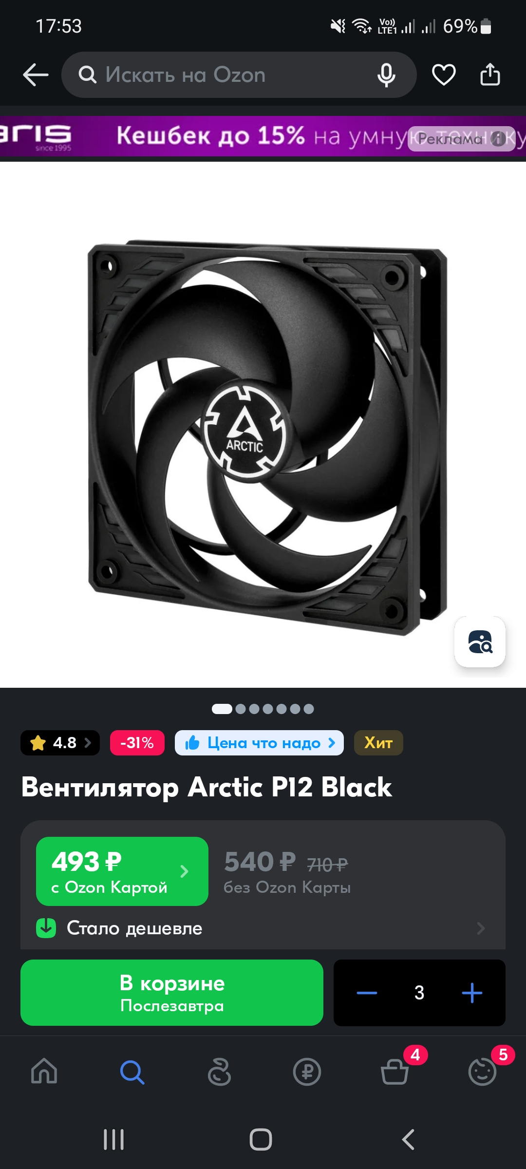

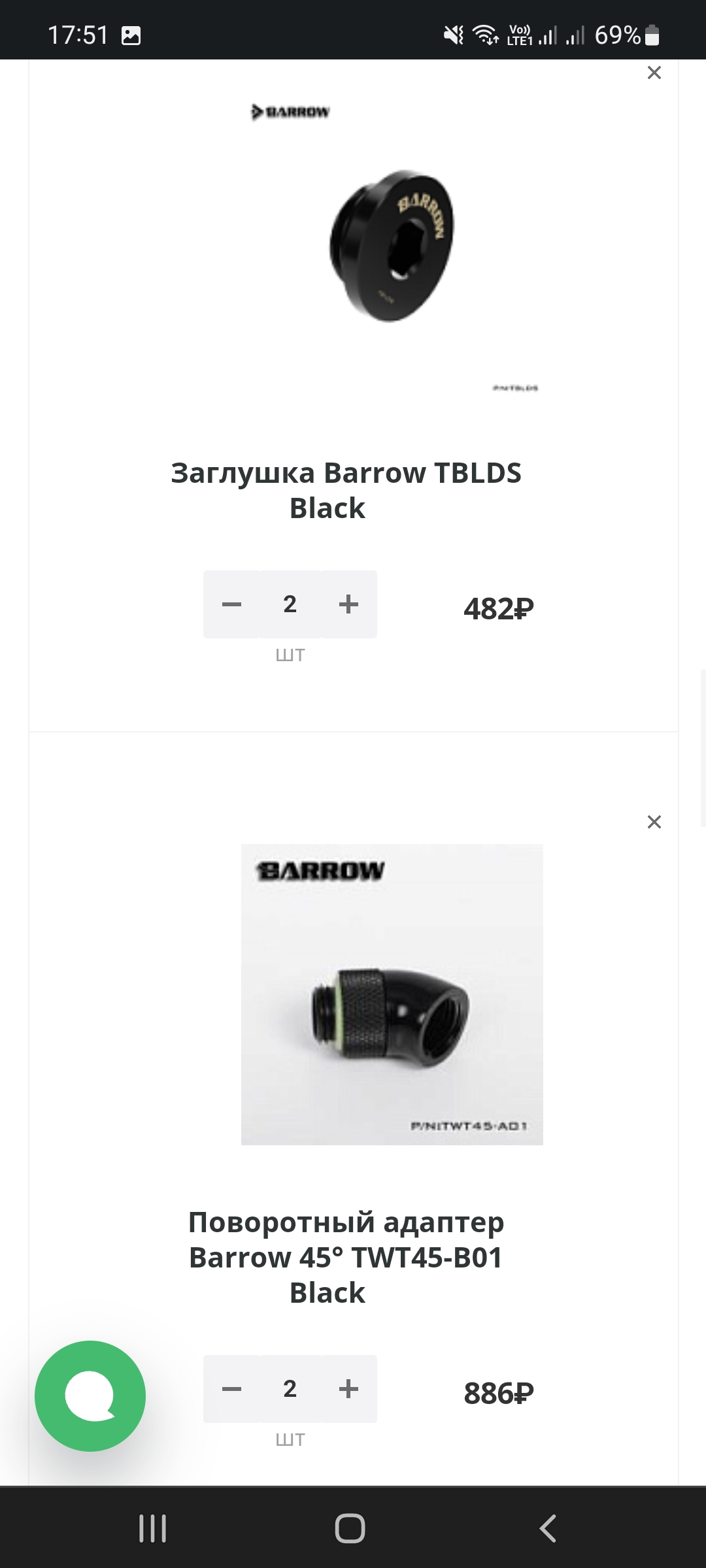

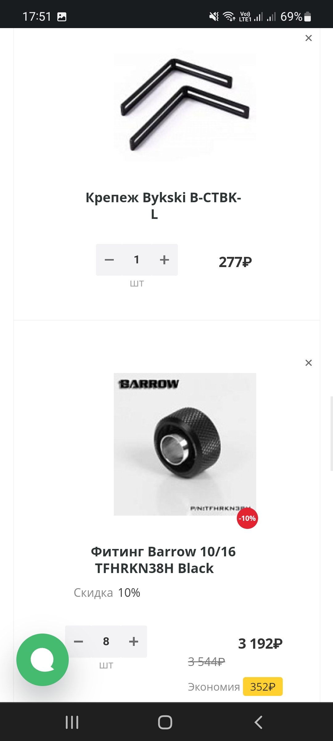

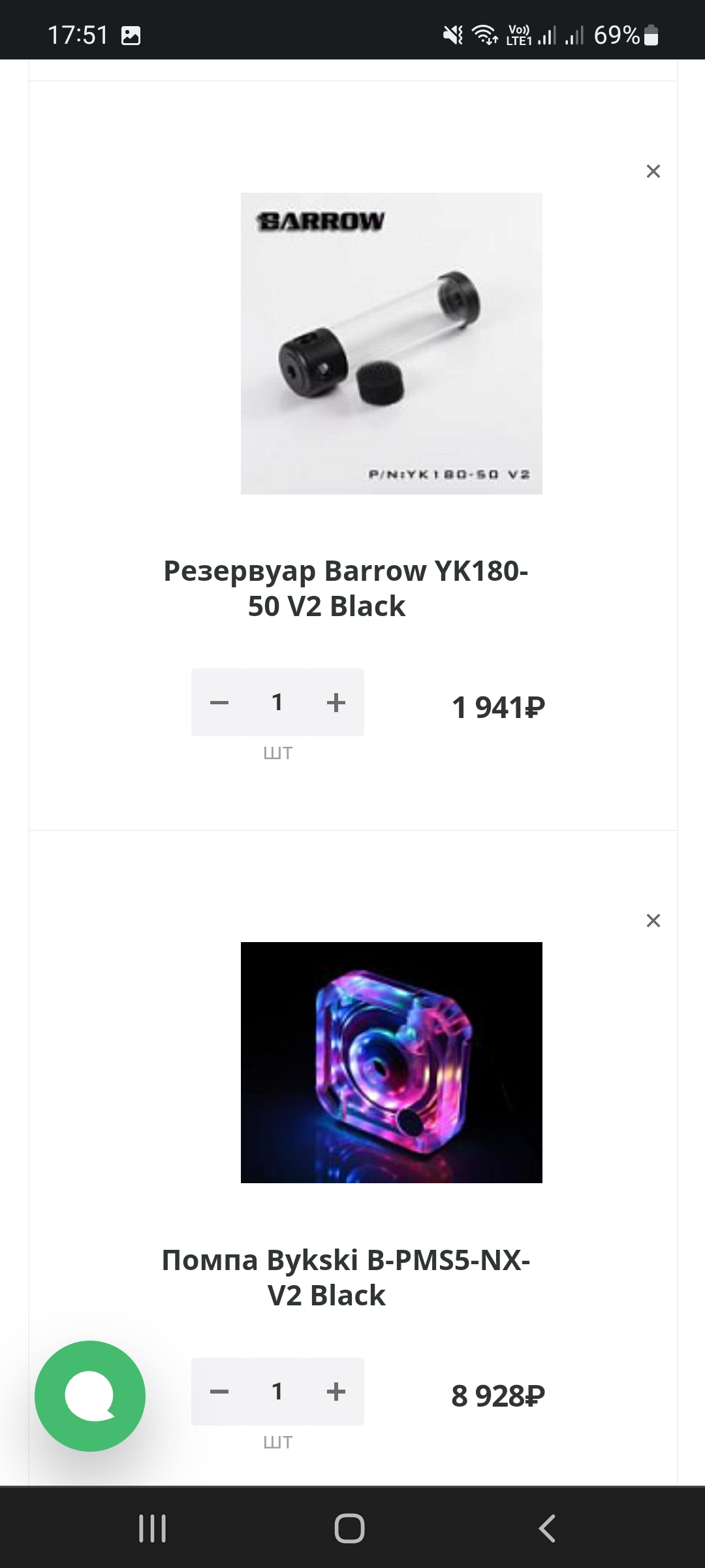

Регистрация: 23.07.2023
Цель: снять 350-400 Вт с i9-13900 (не K, KF, KS)
Максимально тихо
Arctic liquid freezer ii 360 + рамка сокета не справляются
Прикинул такой конфиг СВО
Просьба оценить
конфиг
Screenshot_20230726-175211_Chrome.jpg [ 91.91 КБ | Просмотров: 1063 ]
Screenshot_20230726-175157_Chrome.jpg [ 247.99 КБ | Просмотров: 1063 ]
Screenshot_20230726-175152_Chrome.jpg [ 207.69 КБ | Просмотров: 1063 ]
Screenshot_20230726-175148_Chrome.jpg [ 225.65 КБ | Просмотров: 1063 ]
Screenshot_20230726-175143_Chrome.jpg [ 250.39 КБ | Просмотров: 1064 ]
Screenshot_20230726-175136_Chrome.jpg [ 221.1 КБ | Просмотров: 1064 ]
Screenshot_20230726-175306_OZON.jpg [ 501.53 КБ | Просмотров: 1064 ]
Screenshot_20230726-143827_AliExpress.jpg [ 415.51 КБ | Просмотров: 1064 ]
image (2).png [ 7.49 МБ | Просмотров: 1064 ]

sc110 я думаю хватить должно если будет 2 радиатора и обороты будут 700-900 при этом.
Один не вытащить, обороты будут 1200+
AMD - Ave Mater Dei (лат.)
Ну а почему бы delid-водоблоку не справиться. Конечно вытянет. Но ты понимаешь, что это скальпирование, жидкий металл и всё такое?
Количество радиаторов - по вкусу и по уровню шума, (AMD)OPTERON верно указал.
