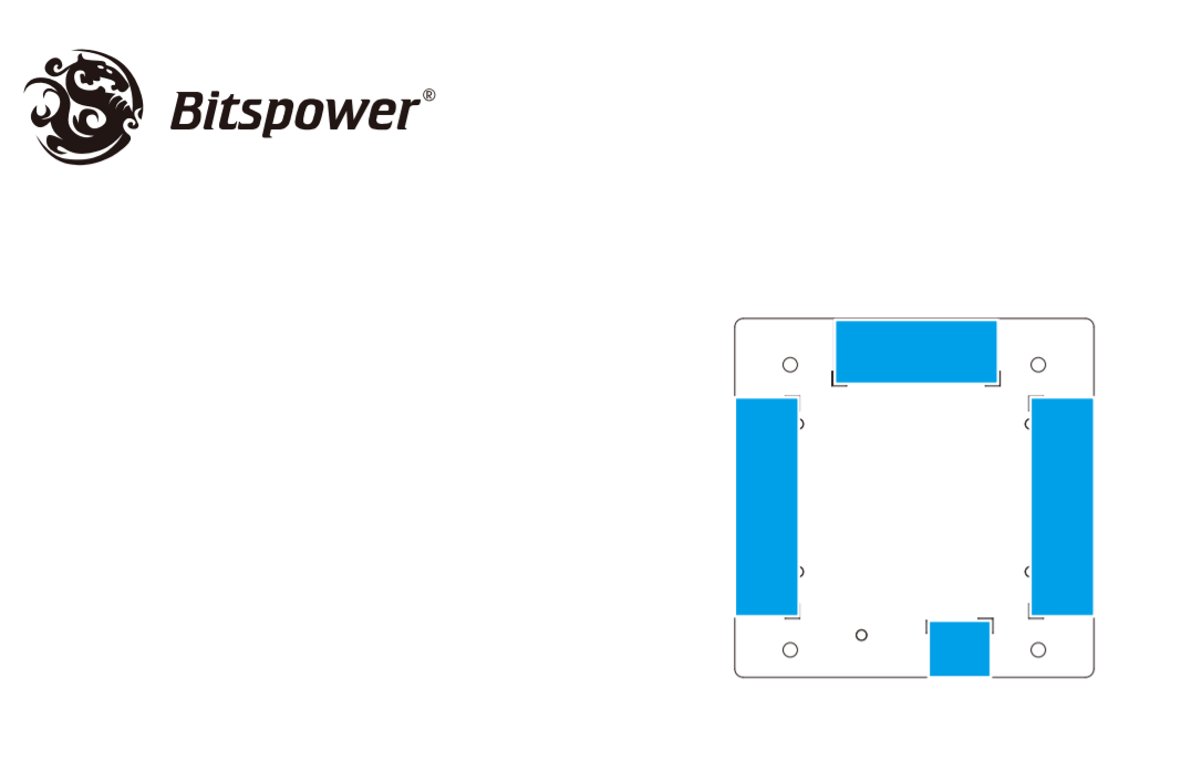

Надо брать) Правда не понял, что курят битсы. Какова эффективность этого ватера, закрепленная на ребристом бэке)
может быть немного эффективнее чем положенный на него же вентилятор, хотя у тебя же голый должен быть где то
я предлагаю подождать пока синий китайщину свою получит, может напару еще побежим за китайблоками

Лежит) Уже немного жалею и не помню, почему его сразу не поставил)
Битсовский блок ограничен габаритами памяти, для его установки потребовалось бы выкрутить только центральных 4 винта. В силу нахлынувшей лени и хандры, эту проблему я бы решил) :D
Габариты
Конечно чуть меньше, чем если бы бэк плоский был. Но в бэке рассеивается тепла процентов 5-10 от процессорного, поэтому не принципиально, что площадь контакта в 2 раза меньше из за рёбер.
То, что терможвачка под бэком вообще считай что изолятор, совсем никого не волнует :lol:
