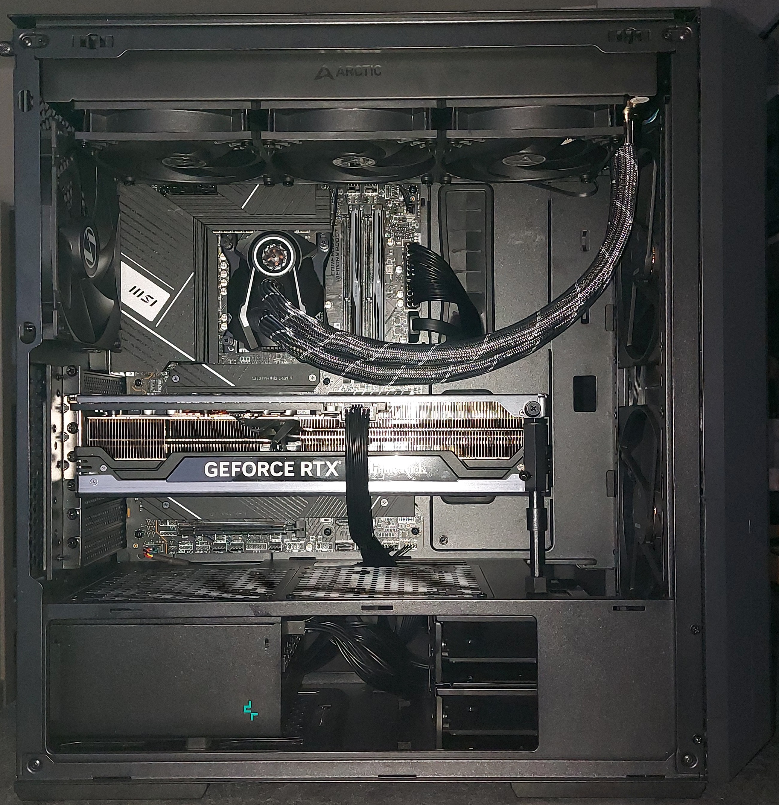

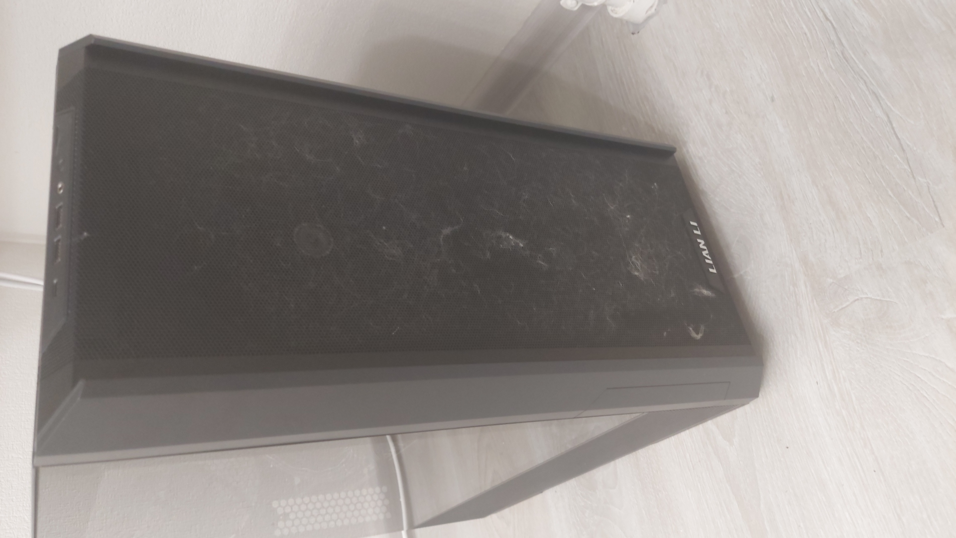

Что происходит: меняю AIO на кастом с ДД
Уже почти определился, но тут заметил такой факт: так как дома много животных, морда сосёт шерсть, пылесос не помогает, увлажнитель тоже, выше не поднять, вот сразу забейте.
Но! Так как будет использоваться ДД, то температуры с ЦП будет сниматься с головой бОльшие, чем обычным водоблоком. Но надо также позаботиться и о температуре других компонентов, особенно ГПУ.
И пришла мысль: поставить радиатор на морду впритык, далее 3 фана, то есть радиатор между мордой и фанами. И на выдув. В итоге вся шерсть долой и никаких фильтров не надо.
Тогда корпусные фаны с морду пойдут наверх на вдув.
В итоге засос сверху, выдув спереди и сзади. Звучит не очень. Тогда может задний фан ещё развернуть, чтобы засос сверху, сзади, а выдув только спереди?
Да, на радик пойдёт более тёплый воздух изнутри, но зато компоненты скажут спасибо. А потенциала ДД хватит побороть и даже такой чуть более тёплый воздух, чем мог бы быть в идеале.
Ну и отсутствие шерсти на морде.
Как вам? Если нормально, то надо ли до кучи развернуть задний фан на выдув?
А, или 1 фан сзади вдув, 3 вверху выдув, 3 спереди выдув, тогда более по физике газов, но дисбаланс по количеству соотношения фанов. Но 1 сзади на вдув можно сделать A12x25 и побольше обороты, а верх и перед стандарт обороты и обычные корпусные фаны.

sc110 писал(а):
Не лаконичное решение вопроса)
самое что ни на есть)
Исход водяного - Мора и танцы с помпами, либо "китай-мора", типа той, что по ссылке.
Поверь. Проверь)
Это все, что ты сейчас планируешь - просто лишние телодвижения.

sc110 я бы на вашем месте все фаны на радиаторах сделал на выдув, фан на задней стенке на вдув, либо вообще все, что на вдув убрал бы. Необходимое количество воздуха и так поступит естественным путем через отверстия в корпусе/неплотности. На своем корпусе так и сделал - отключил 3 вентиля (2 снизу и на задней стенке) вообще. Убирать пока лень, все равно скоро все перебирать буду. Температуры ни на сколько не изменились, зато стало чуточку тише.

Отличная мысль! При условии, что
Вместо того, что раз в неделю/месяц чистили бы фильтры перед радом на вдув, будете чистить сам рад, который забьётся изнутри :lol:

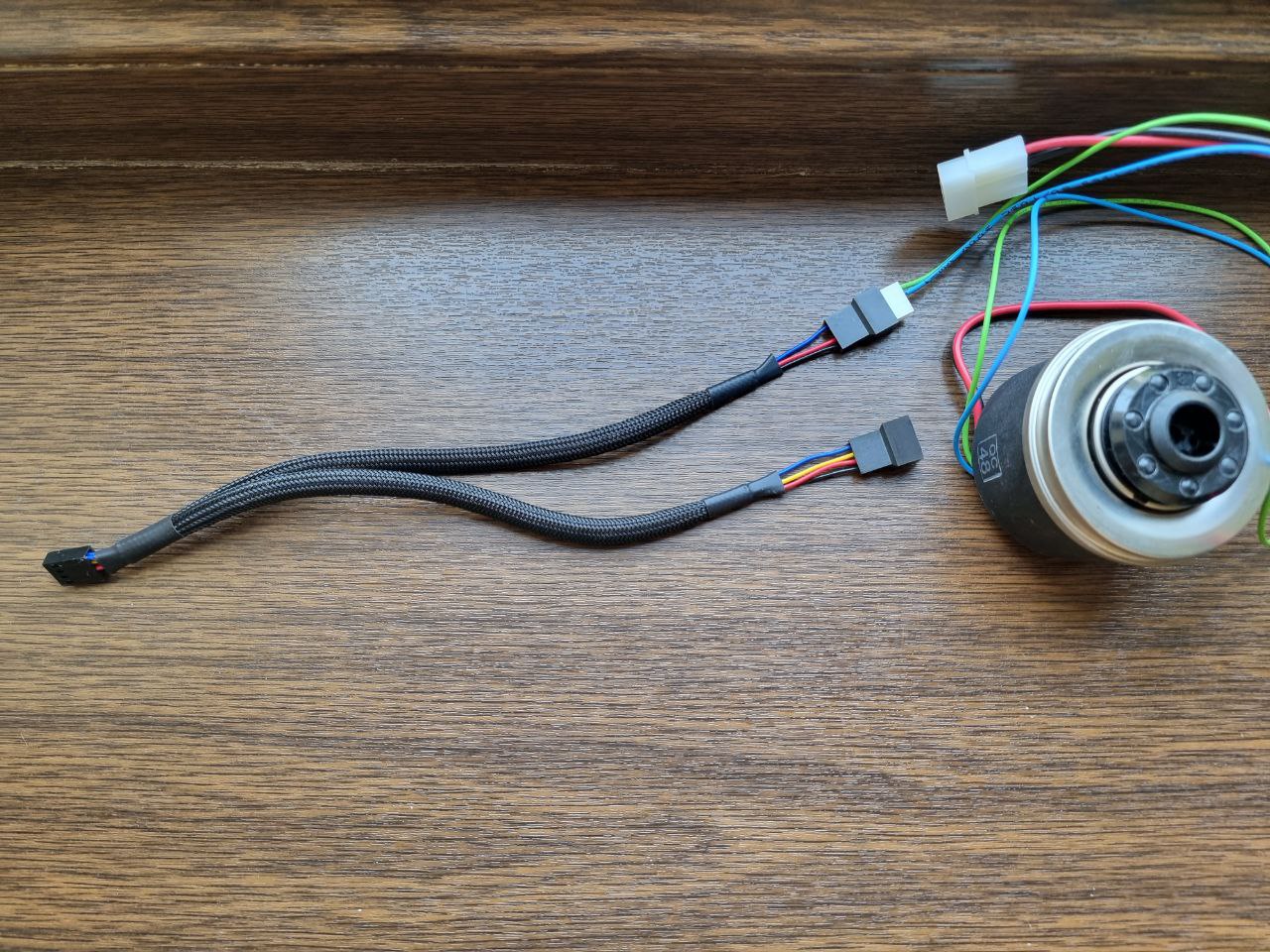

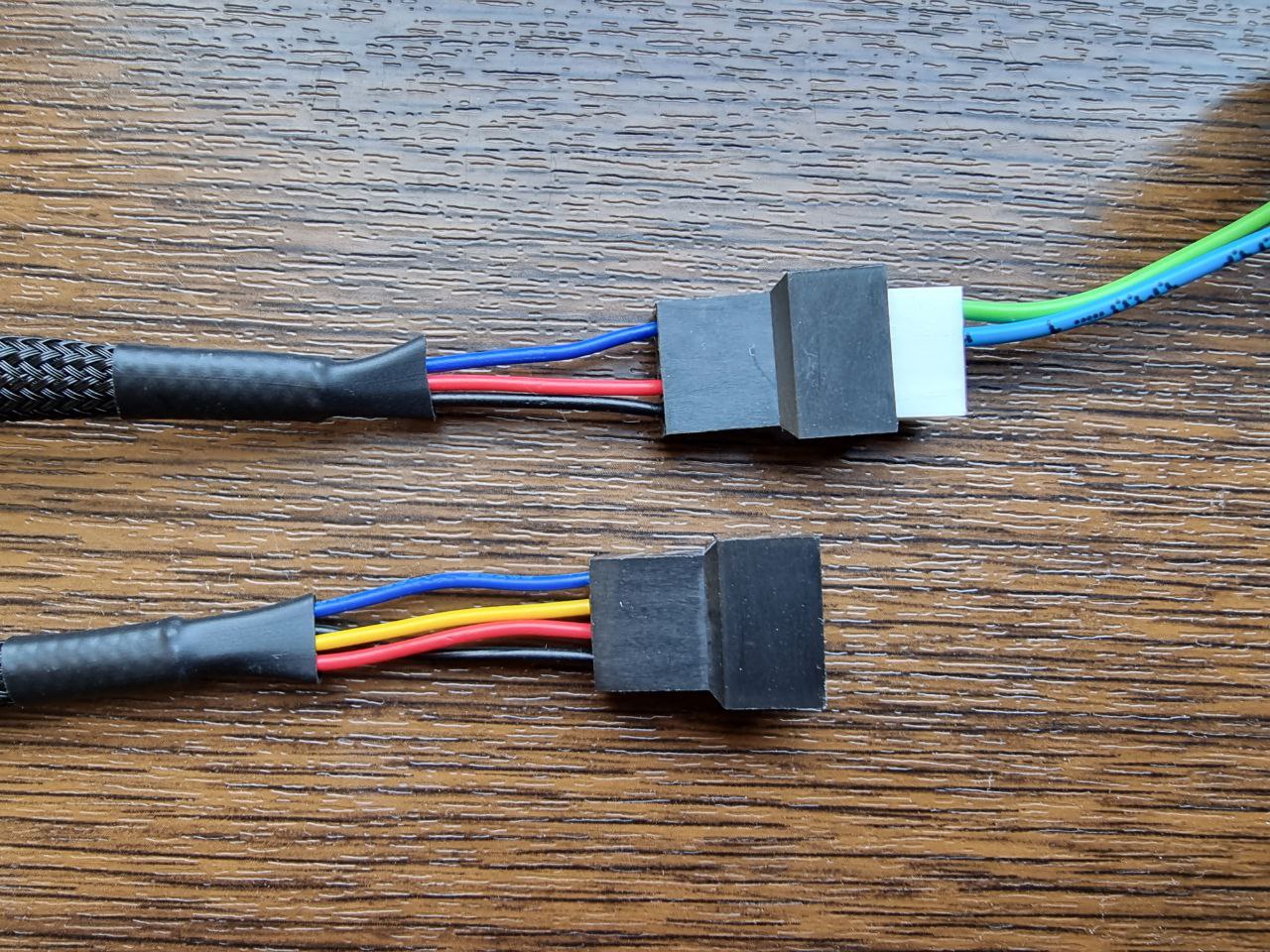

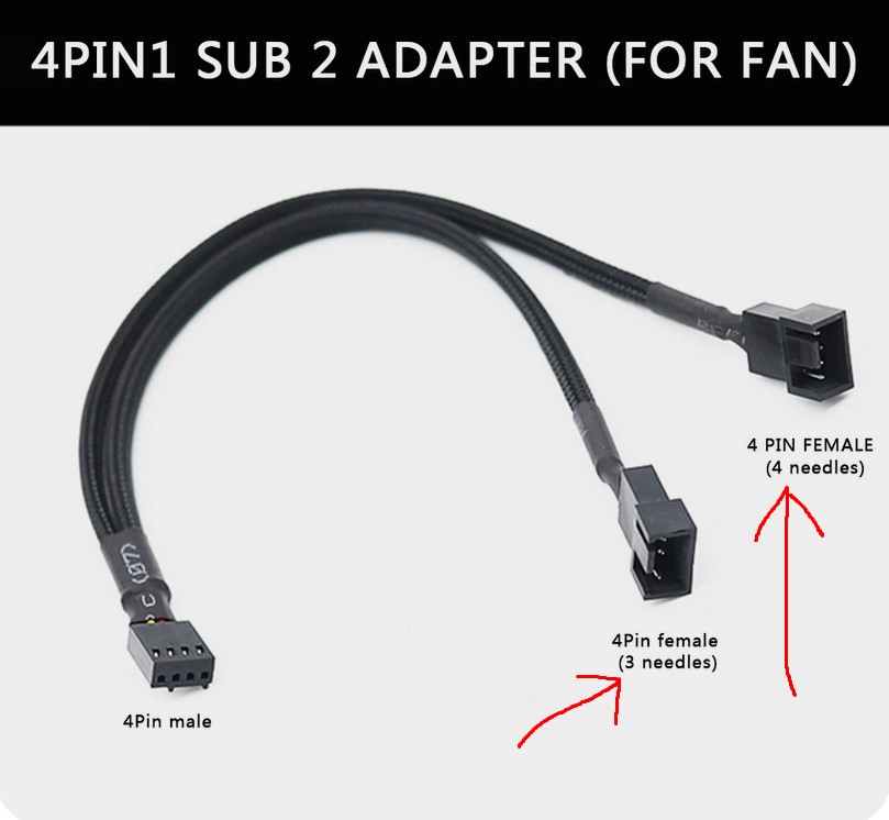

В общем пришли мои посылки с Али с удлинителем 4 пин и сплиттером. Хорошо рассмотрел, у сплиттера на одном хвосте всего три проводка вместо четырёх и как раз нужного не хватает, который идёт от помпы. Как быть теперь, искать новый сплиттер на Али у другого продавца? С этим же не будет работать.
photo_2023-07-29_13-38-18.jpg [ 321.89 КБ | Просмотров: 851 ]
photo_2023-07-29_13-38-12.jpg [ 335.33 КБ | Просмотров: 851 ]
Оказывается у них так и указано, а я не думая о подвохе, купил не рассмотрев внимательно.
"Это норма" для ЛЮБОГО "сплитера" - отсуствующий провод - это таходатчик, и у сплитеров он ТОЛЬКО на одном конце есть - остальные без мониторинга. Тоесть - цепляя несколько вентиляторов вы будете видеть обороты только одного. НО - управление будет вестись всеми, ибо провод ШИМа имеется на всех концах.

Регистрация: 09.04.2006
Откуда: Ташкент
В моём случае для управления помпами этот сплиттер не пойдёт же? Выкупил уже нормальный на Али, по 4 кабеля на хвост.
Работать он будет. Управлять помпами ты сможешь. Вот только обороты помп ты не увидишь (выше объяснено, почему)
Ну и понятно, что без мониторинга оборотов не интересно.
Хотя у меня уже второй десяток лет две помпы крутятся на максимуме и я уже не помню, когда последний раз интересовался этими оборотами.
Регистрация: 02.10.2008
Такой и нужен. Если я не ошибаюсь, то цель была подключить две помпы к одному разъёму FAN на МП и получить синхронное управление помпами.
С таким кабелем, где два тахо-сигнала поступают на один разъём FAN, мониторинг будет показывать ерунду.
Откуда: Ташкент
Да, две помпы на один разъём, чтобы одинаковые обороты были.
Да, я тоже потом подумал, если напряжение будет подаваться одинаковое, то можно и с одной помпы мониторить обороты. Видимо да, буду подключать на этот кабель 3 + 4 пин. А тот пригодится может ещё куда, он 63 цента всего стоит))
Регистрация: 08.11.2004
PWM-помпы/вентиляторы управляются не напряжением. Обороты зависят от процентов времени, когда оно подаётся, в секунду.
Так что первый разветвитель нормальный, обоорты увидишь. На обеих помпах они будут одинаковые.
