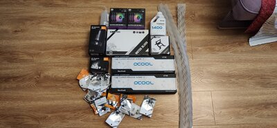

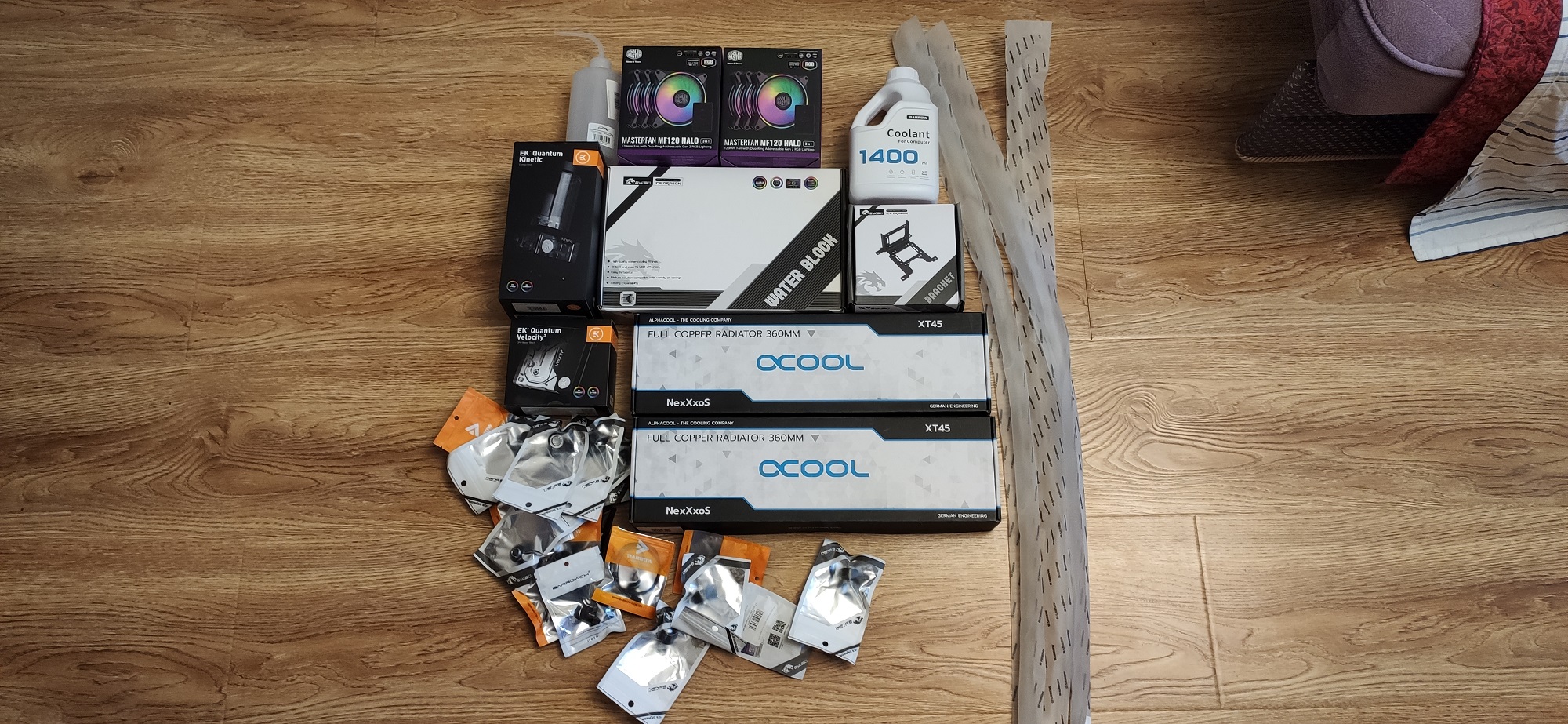

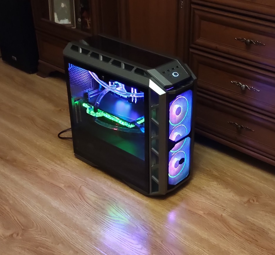

Коллеги, форумчани обращаюсь к вам ввиду того что словил дикий фэил со сборкой кастома.
Расскажу немного предыстории, был у меня пк с 5900х на Asus ROG Ryujin 360 и карта EVGA GeForce RTX 3090 Ti FTW3 ULTRA GAMING на стоковом воздухе.
Проц грелся до 68* под гнетом видяхи, видеокарта 72-74* с сопутствующим шумом.
Все было более менее хорошо, но захотелось собрать кастом, чтоб карта тоже была на воде, и все было тихонько и красивенько. И я подошел к этому основательно.
Вывалил более 100р за все про все на фото ниже:
комплект.jpg [ 778.05 КБ | Просмотров: 293 ]

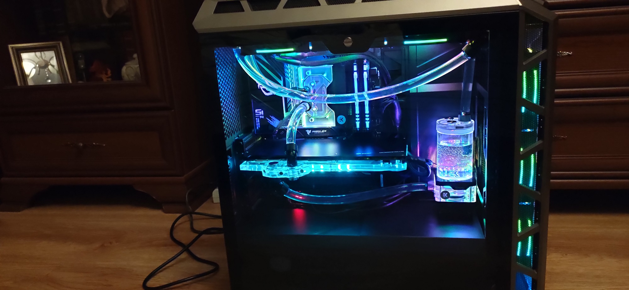

2 дня раком стоял все это собирал, пытался впихнуть невпихуемое, радиатор упирался в мать, пришлось переделывать систему, но по итогу все влезло и уместилось.
Внешне вышло достаточно симпатично и красиво, но не эффективно:
комп (1).jpg [ 356.94 КБ | Просмотров: 293 ]
комп (2).jpg [ 185.46 КБ | Просмотров: 293 ]
комп (3).jpg [ 191.46 КБ | Просмотров: 293 ]
Но когда дело дошло до настройки и финального результата, тут я дико растроился, все пошло не по плану и я в печали.

2 абзаца текста, 4 фотографии и нихрена не понять. Но опыт подсказывает что вы хотели суперхолодное железо при беззвучных оборотах вертушек. Но тут накладка - железки ваши кушать могут прям от души если их нагрузить, то два 360х радиатора внутри тесного корпуса с средней продувкой на тихих оборотах не смогут обеспечить очень хороших температур.
Ну и в случае с процессором заметить какой либо эффект можно только если прям грузить его по максимуму, в какой-нибудь игровой нагрузке и с лупой будет трудно разницу найти. В случае с GPU должно было быть -5-10 градусов при схожей продувке и при условии качественной установки водоблока(хороший прижим, подобраны прокладки идеальной толщины и т.п.).
Через фронтальный радиатор горячий воздух задувается в корпус и помогает греться железкам, плюс этот же горячий воздух пытается охлаждать верхний радиатор(с довольно плохой результативностью). Так что при тихих оборотах все должно быть довольно печально и эффективность второго радиатора в таких условиях под большим вопросом. Если раскочегарить вертушки до значительных оборотов, то должно быть получше.

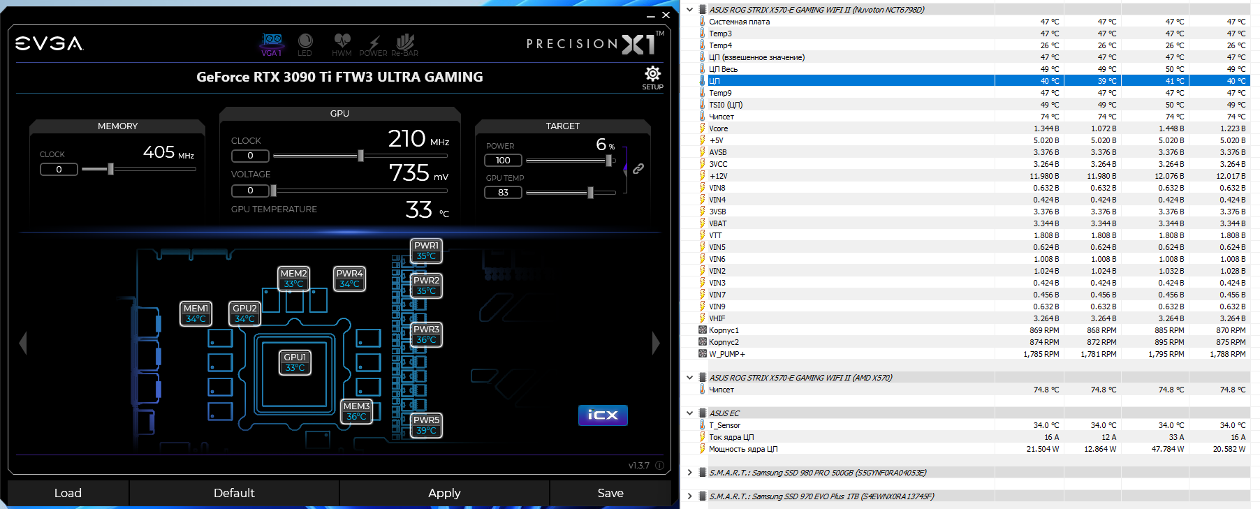

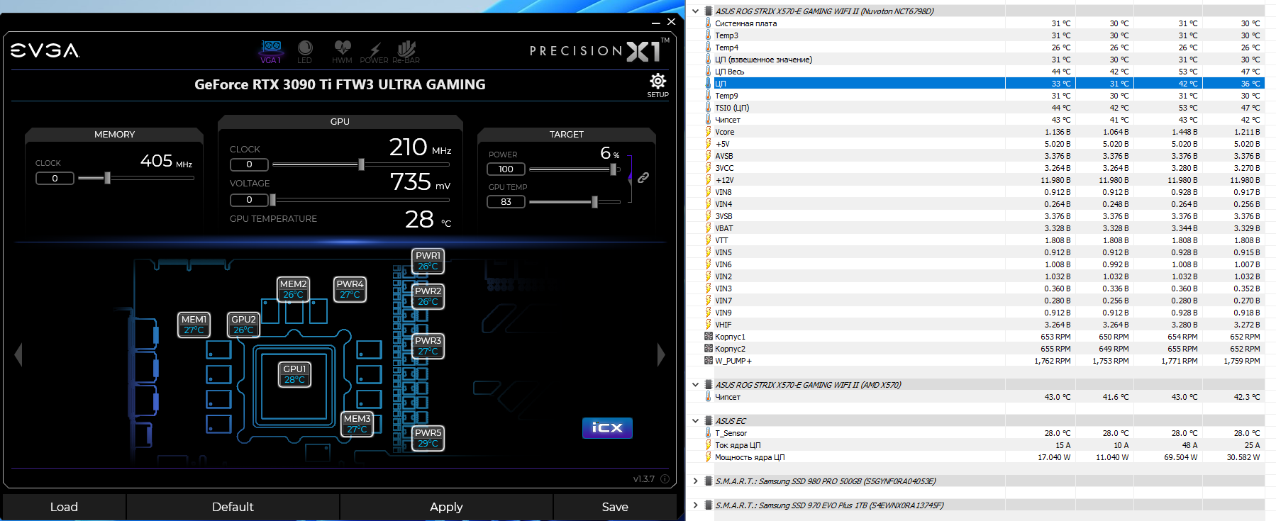

При запуске пк на холодную я получил 28* вода =Asus EC T_Sensor -это датчик вкрученный в радиатор ввиде заглушки порта. 28* видяха и 33* ЦП. Вентиляторы на 650ртм

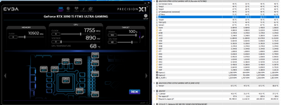

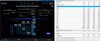

Если немного подождать в простое то уже получаем, вода 34*, видяха 33*, проц 40* при этом ветрушки уже 870ртм
на горячую.png [ 189.94 КБ | Просмотров: 285 ]

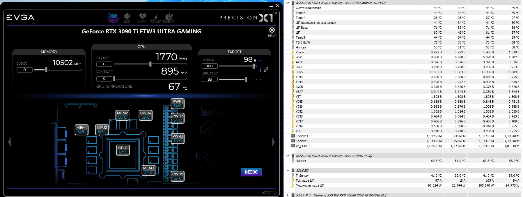

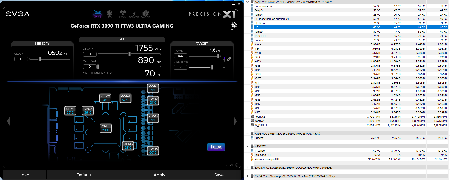

А вот дальше беда, при стресс тесте с 100% нагрузкой гп/цп цифры улетают в космос, вода 47*, видяха 70* , проц 63* вертушки в максимум 1800ртм, для понимания у меня до этого проц грелся в районе 66* и карта до 74*
Под нагрузкой с крышкой.png [ 185.82 КБ | Просмотров: 285 ]

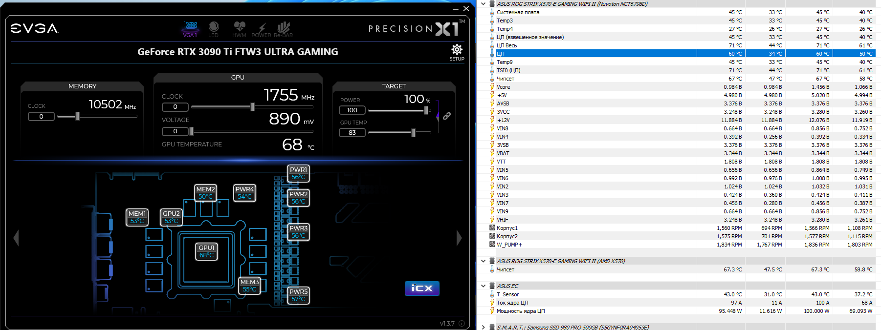

Если скинуть верхнюю крышку корпуса у которая часть панели акриловая ситуация немного налаживается, вода 43*, видяха 68, проц 60 и вертушки на 1500оборотах
без крышки.png [ 180.69 КБ | Просмотров: 285 ]
Если к этому добавить снятую стеклянную крышку то приближаюсь к заветным цифрам вода 41*, видяха 67* проц 60*, при вертушках в 1300ртм
Открытый стенд.png [ 182.54 КБ | Просмотров: 285 ]
И тут мы приходим к грустной правде что в нормальном виде в моем корпусе такое эксплуатировать нереально, либо снимать верхнюю крышку что выглядит очень не красиво либо нужно менять корпус. Основная проблема моя в том что фронтальный радиатор охлаждаясь нагоняет горячий воздух внутрь и этим воздухом охлаждается верхний радиатор, и ему мешает для свободного выдува акриловая крышка, хоть там и по бокам есть сетка но видимо этого мало.
Какие будут идеи? Я вижу выход в данной ситуации только один, это смена корпуса на тот в котором можно охлаждать оба радиатора холодным воздухом на выдув горячего наружу. Например lian li o11 dynamic evo у него можно поставить 2 радиатора с выбросом воздуха наружу это сверху и справа от материнки, а в днище воткнуть 3 вертушки на подачу холодного воздуха.
Это внешний радиатор МОРА-3
Можно чиллер, но он тоже внешний весит порядка 30 кг.
Замена корпуса не поможет.
Можно два радиатора вытащить и приделать с внешней стороны корпуса.

bartx3 писал(а):
Какие будут идеи?
Идей вагон)
Вы верхний радиатор греете передним радиатором.
Откройте боковую крышку и снимете с корпуса все что можно снять - морду, верх, фильтра. Повторите свои тесты. Разница будет.

Как только придёт понимание того, что засовывать радиаторы в корпус - это идиотизм, есть некоторая вероятность того, что дело пойдёт на лад.
Пока такого понимания нет, никакие советы тебе не помогут, так как чудес не бывает и из того говна, что ты сваял, конфетки не получится.
В принципе, ты всё верно понимаешь. У тебя карта потребляет в играх 480 Вт, а в бенчмарке 550+, да ещё 100 Вт от процессора. Два обычных радиатора не могут справиться. Вот 450 Вт я в такой схеме нормально охлаждал, но вентиляторы все были 140-е, и один был без радиатора, только для вдува воздуха в корпус.
Но внешний радиатор будет ещё более лучшим выбором :)
