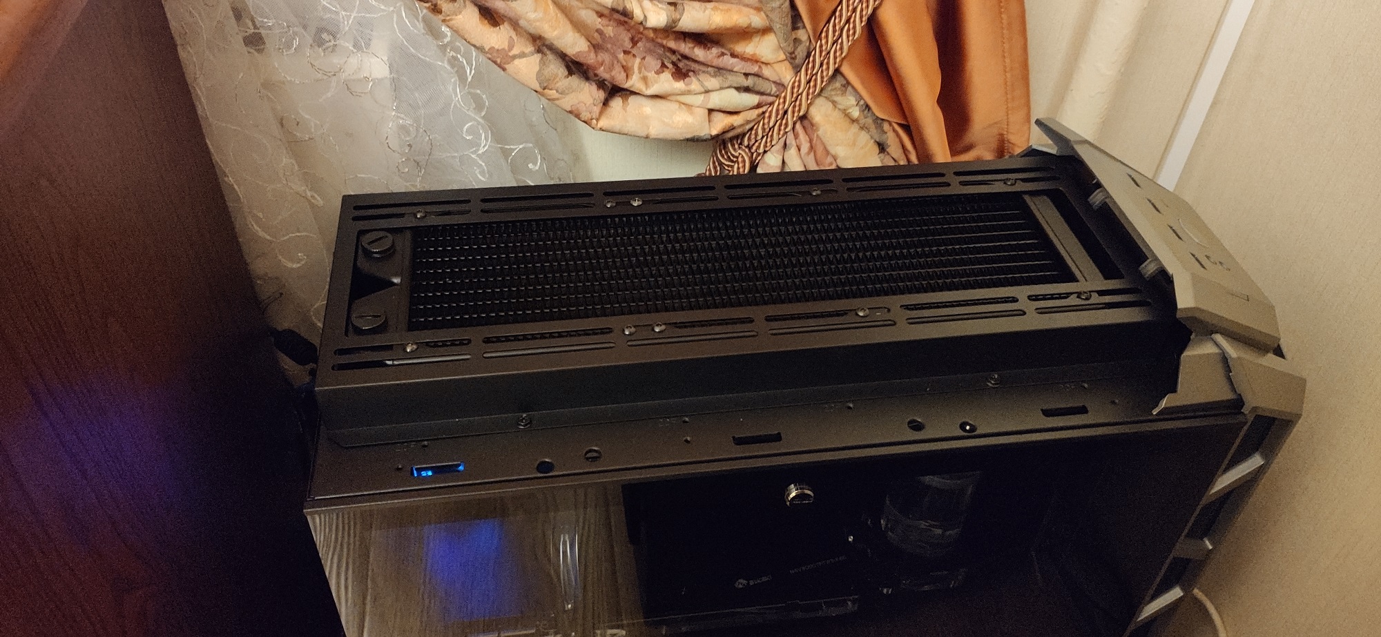

Так я это сделал выше же есть скрин с снятой стеклянной панелью и верхней крышкой 41* жижы вместо 47* и вертушки уже всего на 1300ртм при этом, но вы же понимаете это кощунство сидеть со скилетом у меня кошка и маленький ребенок и не чем хорошим это не закончится в таком виде.
1691954112450.jpg [ 676.5 КБ | Просмотров: 762 ]
Но использовать так пк не вариеант, не дай бог чтонить упадет, или кот прыгнет или ребенок решить поэксперементировать и хана. Поэтому для теста я снял боковую и верхнюю крушку но использовать такое на повседневе не безопасно и не красиво.

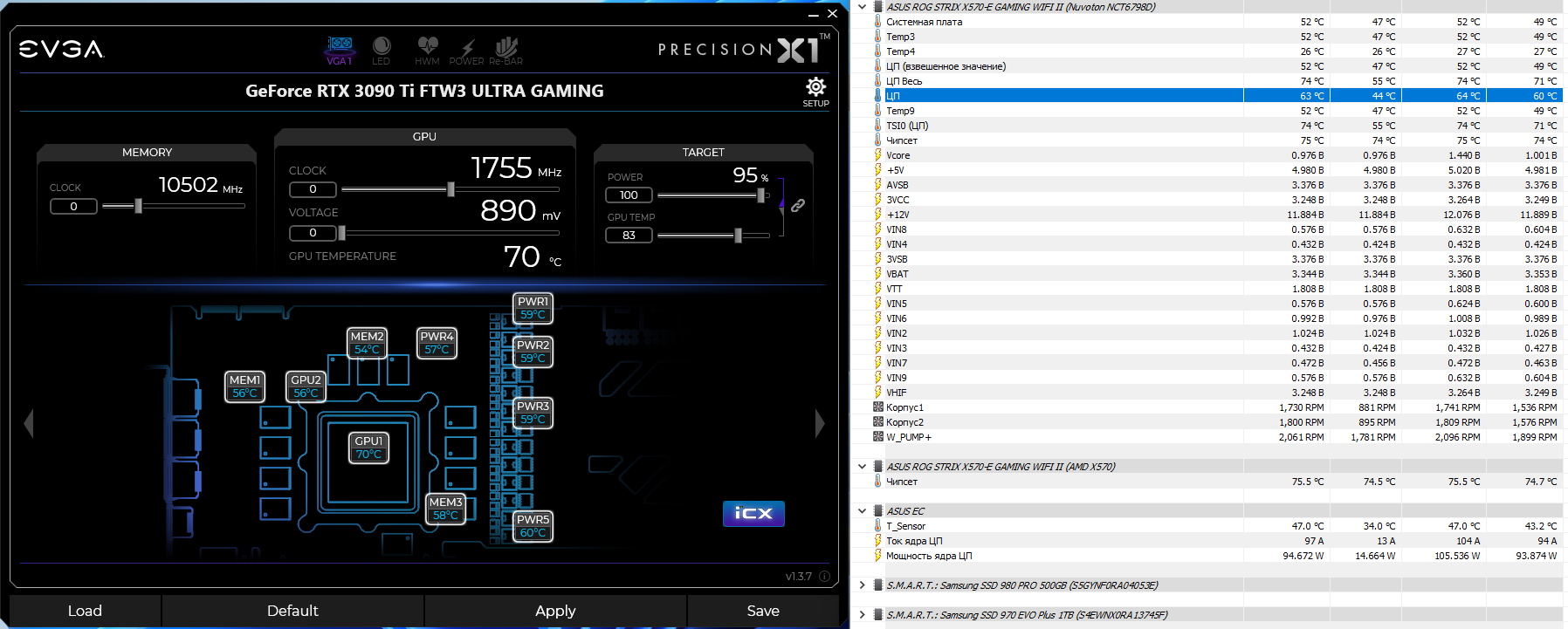

нет не надо, до той поры пока жижа 35* все в норме вот температура в бублике при водичке в 36*
Без имени.png [ 1.2 МБ | Просмотров: 520 ]
Но стоит воде уйти в 43* и выше все эффективность стремится к 0лю и видяха под 70* Так что прижим норм отвод тепла тоже.

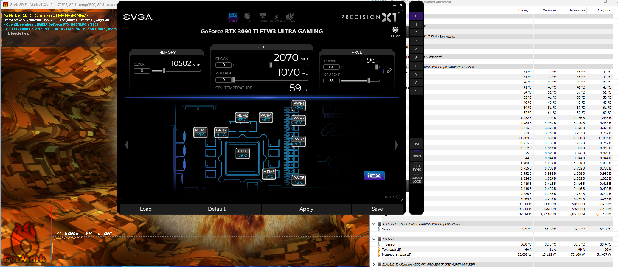

Вот 10мин стресс теста проц+гпу в закрытом корпусе и прогретой жиже до 47*
Под нагрузкой с крышкой.png [ 185.82 КБ | Просмотров: 520 ]
Т.е. дельту в 27 градусов и между чипом и водой вы считаете нормой для 3090 Ti, для карты с менее жрущей памятью по сравнению с 3090?
Я так не считаю, как владелец 3090. Как минимум ваша дельта должна быть на 10 градусов ниже.
