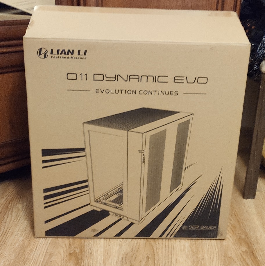

Да ладно уже купил корпус новый, в нем по идеи будет 3 вертушки по днищу на вдув и 2 радиатора на выдув воздуха из корпуса, без какого либо акрила. Этот корпус продам и все. Про водоблок на гпу при переносе воды раздену и еще раз соберу, но что то мало верится что там с прижимом не очень, так как затягивал винты гпу очень сильно.

ПС во общем купил себе новый корпус, на неделе пересоберу систему, посмотрим что из этого выйдет
1692471667062.jpg [ 263.45 КБ | Просмотров: 750 ]

bartx3 ты прям очень быстр в своих решениях. То на воды 100к, то корпус тут же новый.

это предсмертные конвульсии, если и этот план не сработает улетит в окно вся эта чепуха))) ну либо видимо будет не судьба собрать водянку внутри корпуса и нужна будет реально внешняя мора.
Посмотрим у меня теплится надежда что с этим корпусом и задуманным мною все сработает

bartx3
Сеточку вместо стекла спереди возьми к нему. Там с двух 140мм на морде нормально задувать будет.
Корпус вообще отличный.
