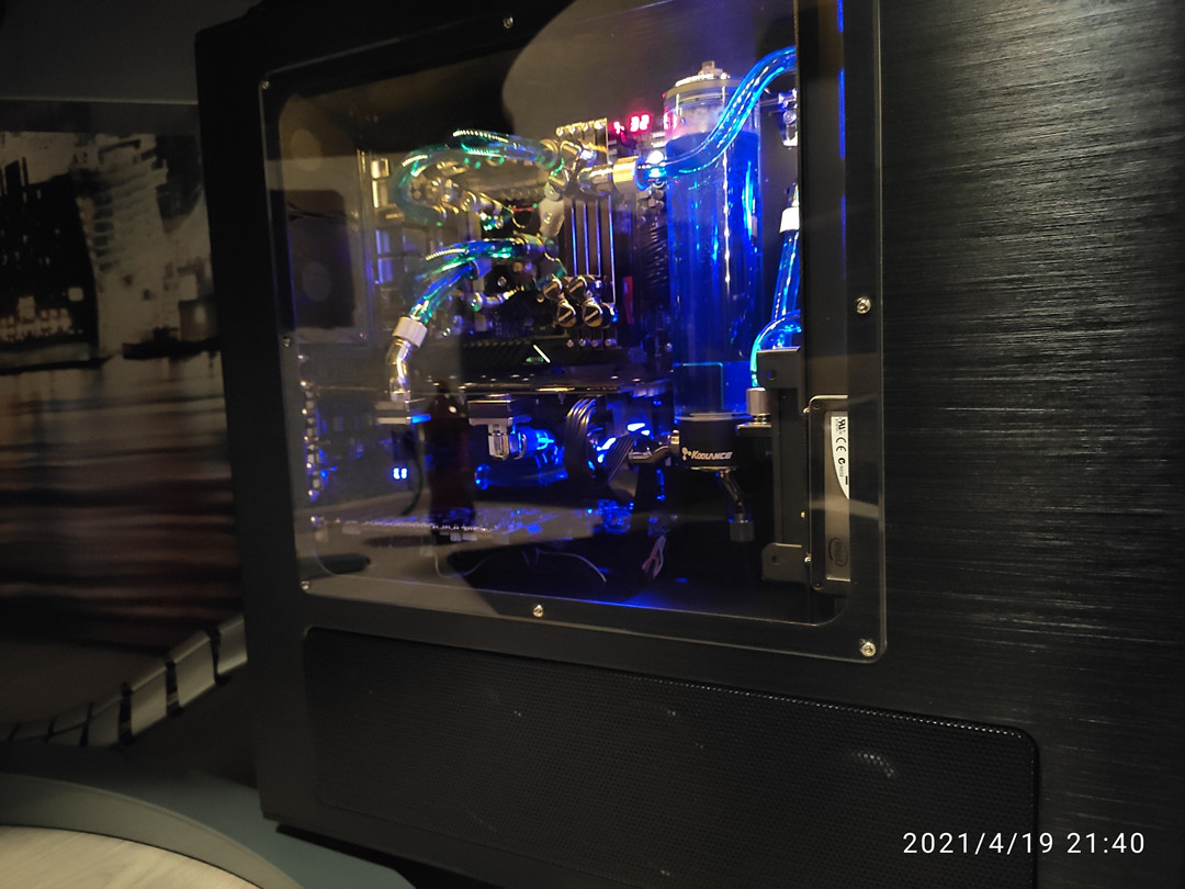

Давайте понаблюдаем за образчиками PU-шланга вашим-китайским и моим-корейским --- нацеливаюсь на многолетнюю беспроблемную их работу в контуре...
nag77 писал(а):
Пока, ровным счетом, не увидел в этом шланге ни одного плюса. Дубовость полеуретана не для разводки в корпусе, но хозяин барин.
Пока вижу лишь один минус у прозрачного шланга из полиуретана - это "проблемная" разводка изначально, но, ни чуть не проблемнее чем возня с хард-трубками, а далее в работе это всё те-же гибкие шланги с их особенностями эксплуатации...
Всё прекрасно разводится и главный плюс --- прозрачный шланг который не страдает выделением чего-либо из своего материала в контур..:
PU Ку
IMG_20210419_214029.jpg [ 200.85 КБ | Просмотров: 1332 ]
НО..!
Лично я не могу пока ни чего утверждать по беспроблемности в долгую, т.к. тестирование только начато --- время покажет, поглядим что к чему --- но надежды возлагаю большие...
Water Cooling System Koolance --- Superior Liquid Cooling Solutions.
