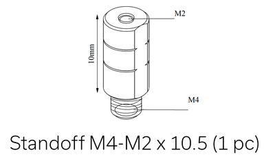

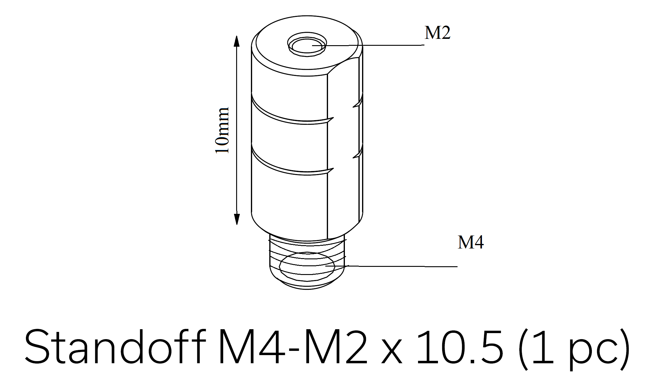

Stopka_ru писал(а):
Резьба не та, и внутренняя м 2.5 должна быть.
может тогда "колхоз"? латунный винт М4 и сверху припаять "бонку" М2.5. ну или вместо винта взять ту-же "стойку" нужной высоты(с учётом высоты бонки).
Хочешь сделать людям хорошо — сделай плохо, а потом верни, как было.
Hi Jack - Hi! Hijack - Hi!
Broni всех стран объединяйтесь!
Регистрация: 09.10.2006
Stopka_ru писал(а):
Standoff M4-M2.5 x 10
https://aliexpress.ru/popular/m4-standoff-10mm.html
Здесь нет?
почему именно 2.5? Что крепит этот винт?
Регистрация: 16.11.2007
Откуда: Крым, Земля!
Фото: 4
этим винтом(двумя) "свистоперделка"(графичекий модуль) привинчивается к материнке снизу. Никакого охлаждающего функционала данное поделие не несёт.
Предупреждение
Регистрация: 24.03.2006
Откуда: Moscow
Фото: 266
Megagad
а отверстия на плате именно малые, под 2.5? Тогда да, надо переходную стойку искать. На самом модуле М4 резьба, получается.
Я б токарю заказал и все, если в продаже нет.
да. они, как-бы "общие" с радиатором на ВРМ материнки(общий блок) А в "надстройке" к водоблоку именно М4 отверстие. Если честно - ВООБЩЕ не понимаю зачем! Могли просто сделать "стойки" с одинаковыми резьбами, ибо никакого "силового" или "теплового" функционала данная деталь вообще не несёт! Просто держалка для экранчика.

Megagad писал(а):
Маркетинг

CHiCHo писал(а):
Megagad
Я придумал как сделаю. Просто на просто в гайке на МП сделаю резьбу 4 и все дела.
Или наоборот, куплю переходник с резьбой м2 на пластину.
Не сможете - придётся материнку "рассверливать" :D Там отверстия обычно 3мм, иногда 3.5мм.

Регистрация: 19.04.2023
Да уже разобрался как сделать. Материнку не буду трогать, мало ли что. Болт расверлю и нарежу новую резьбу, вкручу переходник и усе)
Спасибо. Решил заказать у токаря))
