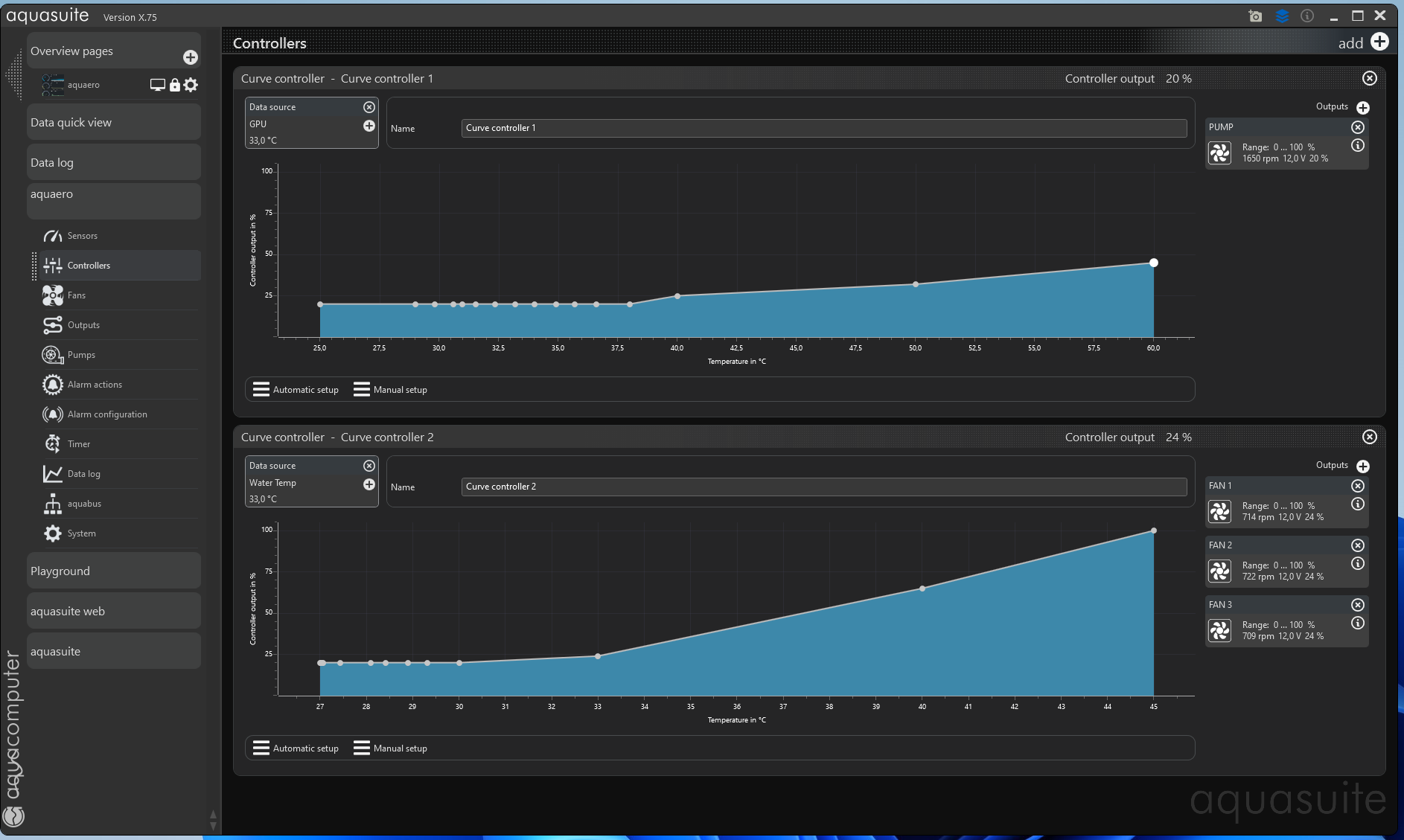

спасибо вроде сам разобрался, сделал 2 кривые
1)Вертушки привязал к температуре водяного датчика
2)помпу привязал к температуре ГПУ, под нагрузкой в играх она раскручивается с 1600 до 3000ртм и все гуд))
Пока вот так:
Снимок экрана 2023-09-24 222906.png [ 166.82 КБ | Просмотров: 832 ]

По поводу привязок температур даже ничего говорить не буду :D , пока разбирайся с настройками контроллера, всё равно тебе на чём то тренироваться надо :D

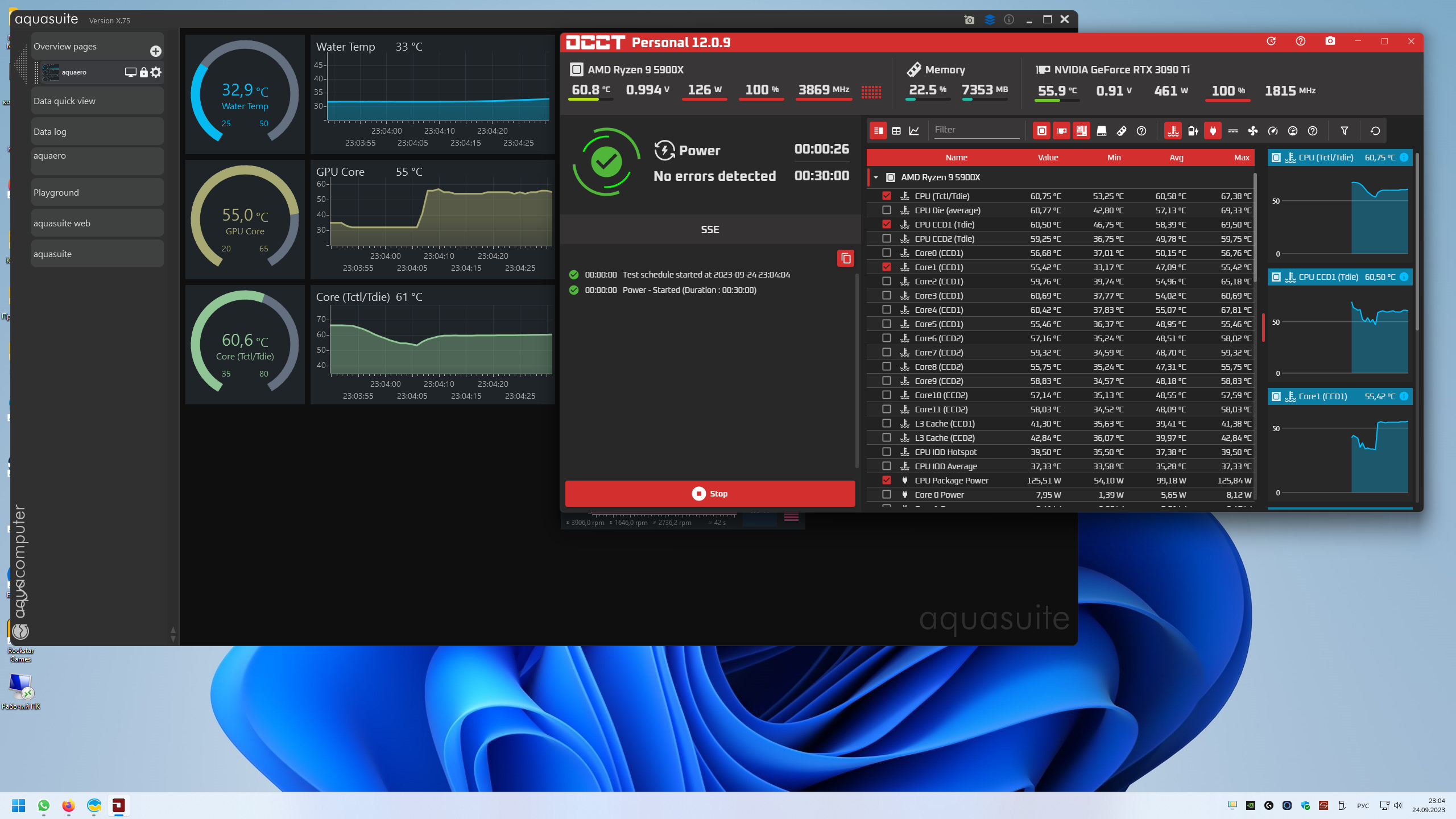

Было 35* при 900ртм вертушек в простое, стало 31* при 700ртм, в нагрузке же с 48* удалось сбить температуру до 43*
Не понятно только, что и чем тестировалось. На скринах видно, что только проц нагружен на 100W и не более. Температуры оверохеренные для такой нагрузки :-)
тестировалось все в индетичных условиях, кондиционер на 23* в комнате, простой 30 мин до устаканивания темпы, нагрузку давал осст вкладка павер она дет 100% на карту и цп, по итогу что то около 600ват
Без имени.png [ 1.17 МБ | Просмотров: 812 ]

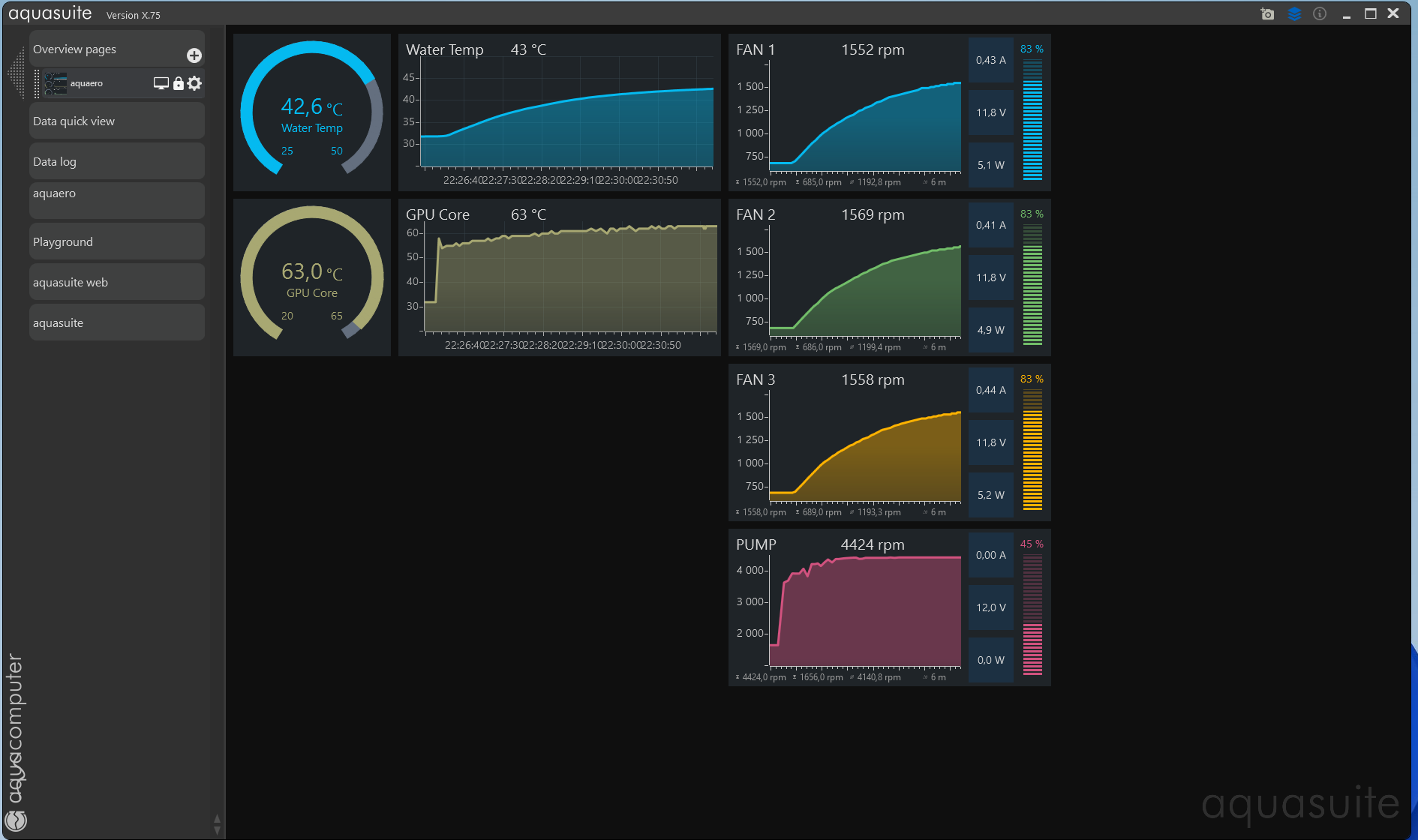

Ну да собрал получилось красиво и все в корпусе, но я не доволен результатом. Отдал 150р за воду, и получил жарко и шумно, а хотел холодно и тихо.
Не нравится то что вода под нагрузкой прогревается до 43* и что бы сдерживать рост температуры дальше приходится 9 вертушек выкручивать в 1400-1500ртм, а это шумно и не комфортно. Перейдя на воду и потратив 150р я получил тот же уровень шума , что и на воздухе. Вот что не нравится.
У меня видяха была на сток воздухе и проц на AIO asus ryujin 360, так вот до момента слива 150р у меня проц грелся до 62-63*, а видяха до 72-73*. Сейчас же при полной нагрузке и разогрева жижи до 43* я получил все теже 62* по цп и видяха 62-63*, то есть выиграл жалкие 10* по карте при том же шуме и дискомфорте. По процессору и вовсе все осталось как было на недоводянке.
Вот что имею на нынешней момент
Снимок экрана 2023-09-25 223207.png [ 135.34 КБ | Просмотров: 628 ]

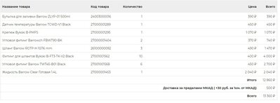

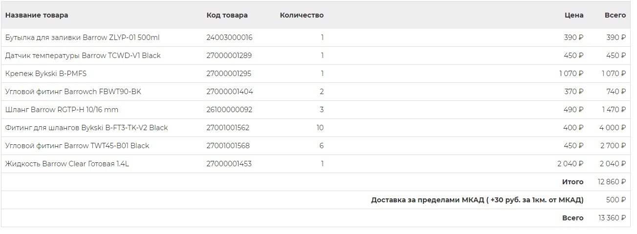

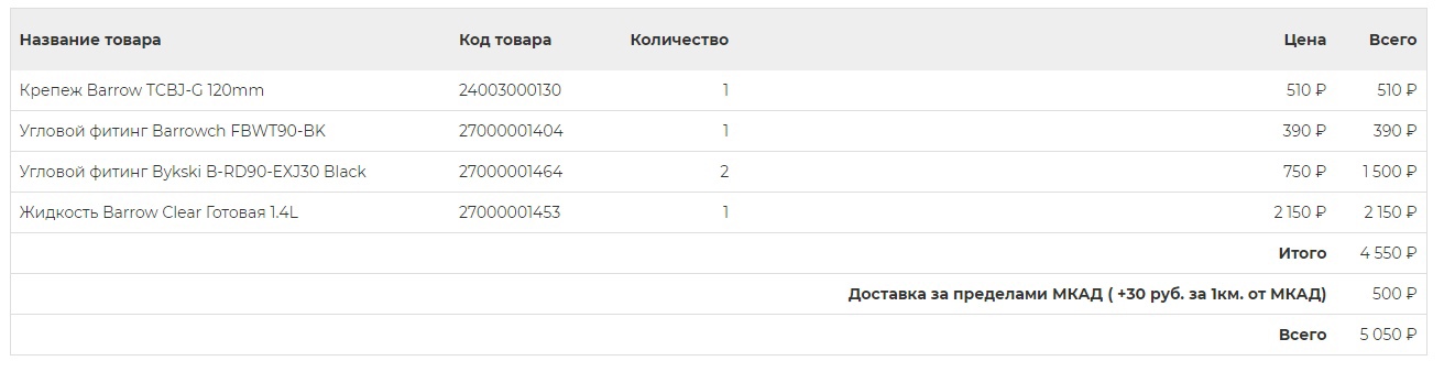

у меня было 2 попытки собрать воду, первая реализовать это в том корпусе который у меня был master h500p mesh, вторая попытка пересборка системы в новом корпусе LIAN LI O11D Dynamic Evo
Вот что вышло:
начал покупку воды с данного комплекта ценою 65 000р:
1)Водоблок EK-Quantum Velocity2 -16 000р
2)Помпа с резервуаром EK-Quantum Kinetic TBE 160 DDC PWM -23 000р
3)2шт радиаторы Alphacool NexXxoS XT45 Full Copper 360mm по 13 000р*2=26 000р
Отдельно докупил 2 комплекта вертушек, каждый комплект состоит из 3х вентиляторов Cooler Master MASTERFAN MF120 HALO , 6 000р за комплект, 12 000р в сумме.
Комплект термопрокладок Laird HD90000+термпопаста+всякие тройники и удлинители еще 5 000р
Водоблок с алика Bykski GPU для EVGA Geforce RTX 3090Ti ULTRA (N-EV3090TIFTW3-X) -12 000р
Вторая закупка, жидкость, фитинги, шланги, датчик и тд, обошлись мне в 13 000р.

2.jpg [ 86.21 КБ | Просмотров: 393 ]
Контроллер Aquacomputer Aquaero 6 LT -20 000р
46 000р итог второй попытки.
