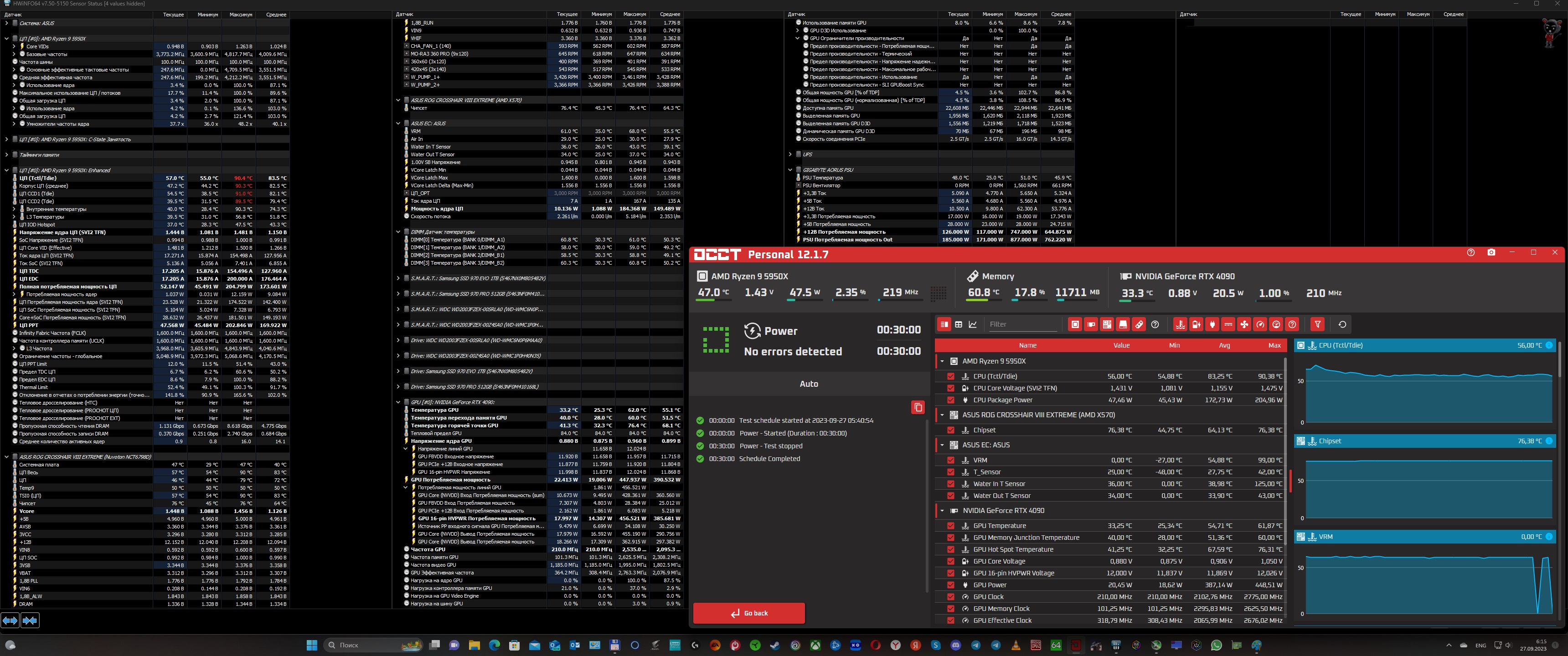

Регистрация: 02.10.2008
inzer890 писал(а):
Если фазовый переход-что именно (чтобы вцелом не сильно ухудшить температуру чипа)?
Тут я сравнивал MX-4 (2018 года) с Honeywell PTM 7950SP. За 3 месяца с Honeywell PTM 7950SP температуры не изменились, но из-за "горбатого" чипа дельта чип/хотспот 16 градусов. На днях подточил стойки по периметру чипа и поменял Honeywell PTM 7950SP на Honeywell PTM 7950SPS (последний очень удобно наносить, в отличии от первой, которая в шприце, тот ещё геморрой её размазать :-) ). В моём случае, лучше наверно только с ЖМ будет, но наносить его без выравнивания чипа не решаюсь :-)
OCC_Power_450_7950SPS_.jpg [ 1.38 МБ | Просмотров: 520 ]
