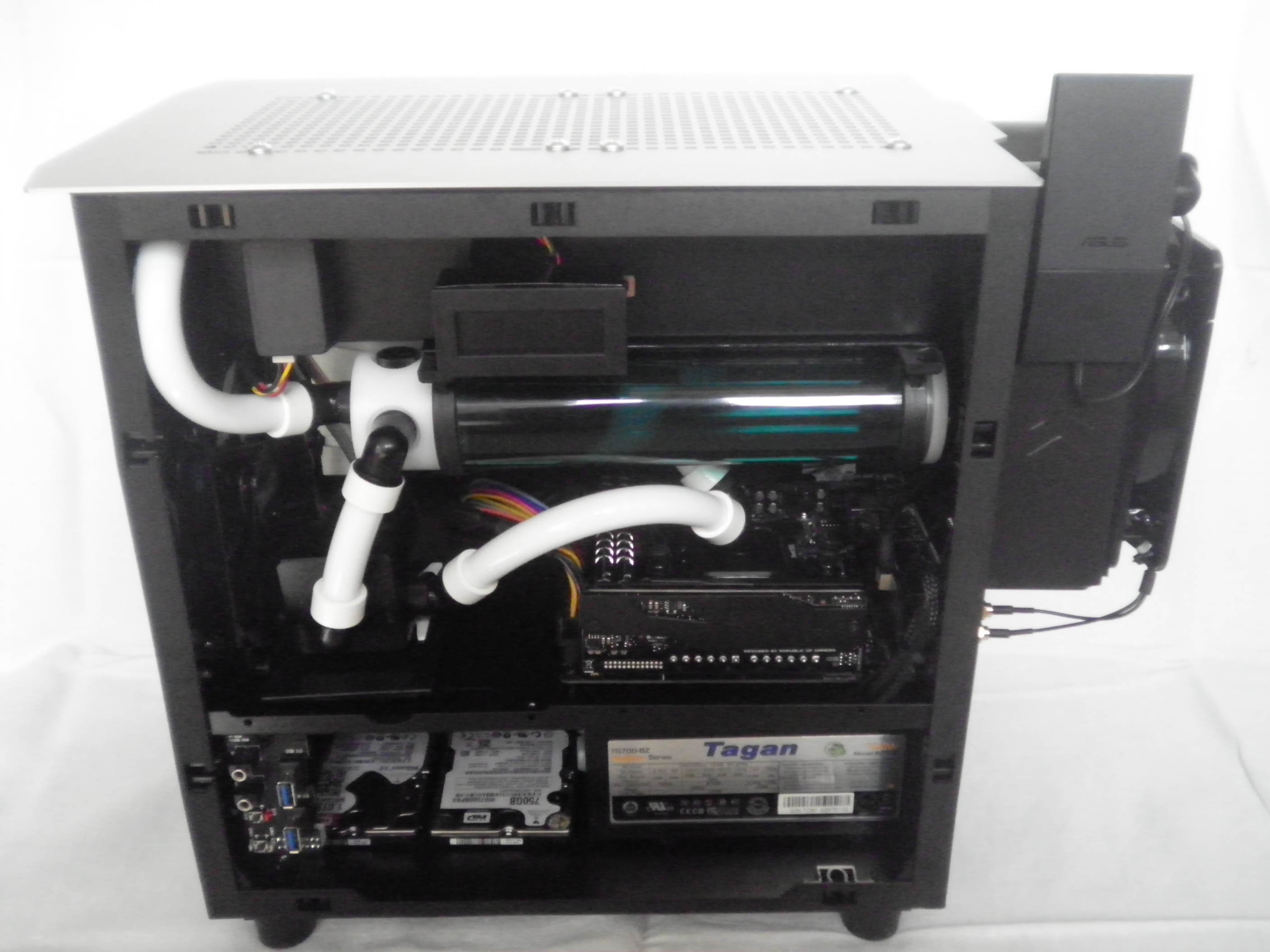

ВладПупкин помпу как крепили? У меня такая же, только брал сразу с резервуаром 140мм. Там непонятные крепления в комплекте(два пластиковых хомута, которые огибают резервуар). Боюсь, что со стандартным креплением будет стоять дикая вибрация.
если помпу крепить адаптером папа-папа к резервуару, то вибрация будет сильная, я же клал помпу на губку, через фитинг-шланг-фитинг присоединял к резервуару, который подвешан этими креплениями (пластиковыми хомутами) на стену корпуса внутри. хомуты прикручены болтами, держат хорошо

любые помпы лучше ставить в подвал на губку. резервуар лучше крепить как можно выше.
после кучи тестов разных конфигов вывод один - помпа должна быть отдельной и стоять в самом низу в подвале на губке. резервуар тоже должен быть отдельный и стоять где угодно и как у годно повыше
все комбинированые варианты хреннь, ну или для гонщиков. ну тем каму тишина на втором месте или медведь на ухо наступил.
оно канечно удобнее дешевле и меньше места, но война с вибрациями и пузырями достает жоско.

Dimentoza Дело в том что у меня корпус http://www.tomshardware.com/reviews/cooler-master-haf-xb-review,3559.html, места в верху нет т.к. стоят 3 видеокарты, остаётся только размещать резервуар внизу на одном уровне с помпой. Будет работать?

Fossius писал(а):
...резервуар внизу на одном уровне с помпой. Будет работать?
Большой шанс, что помпа будет подсасывать воздух из резервуара и гонять его по кругу. Не стоит так делать. Есть компактные прямоугольные резервуары, лучше их найти и на стенку повыше помпы поставить.
Либо совмещённые решения по типу - http://4svo.ru/product/mcr140-x-drive куда-то примостить.

У тебя есть только одно место:
#77#77
Прикинь его габариты. Я уверен, что можно установить помпу и резервуар. Резервуаров много: если цилиндрический не помещается, то можно взять кубический. Они небольшого размера.
Оставь мне габариты этого пространства, я подумаю, что можно туда поставить и укажи, какая помпа будет.

DDC туда с бачком встроеным от XSPC
