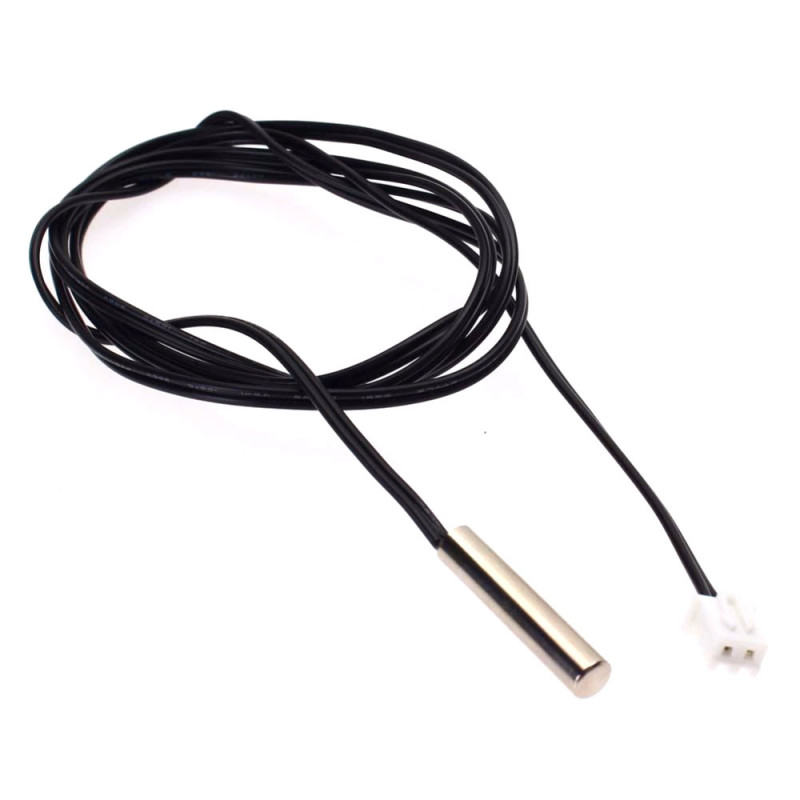

взял я значит датчик температуры от борова (Barrow ) тот что затычка, водичку померят. (очень удобно для контроля оборотов вентиляторов на радиаторе.)
После пары закручивания откручивания провод отвалился. посмотрел, там на таких соплях сделано. вообщем не рекомендую это Г.
Можно ли его заменить на обычный (см влож.) 10Ом NTC датчик? мать потянет такое или нет
соответственно в боровой затычке сделать отверстие, вставить датчик и загерметизировать.
11212.jpg [ 62.46 КБ | Просмотров: 908 ]
Когда в 1850 году из Европы в Америку привезли первую партию воробьёв, американцы так обрадовались, что закормили их всех до смерти
Регистрация: 07.08.2013
Откуда: Тула
Фото: 53
SpuTnick писал(а):
Можно ли
Можно. Проверь только, чтобы там было не 10 Ом (как ты написал), а 10 кОм (как на картинке).
Регистрация: 08.05.2007
Откуда: скил в BF3?
очепятка. там даже на картинке 10К )

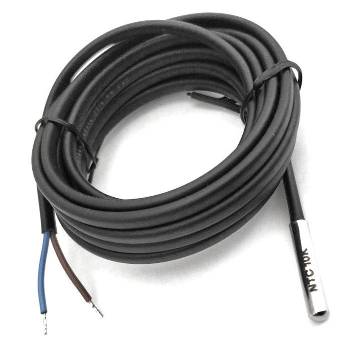

update:
купил вот такие. провод 1 метр. хватит с головой. запаян(точней залит эпоксидкой вроде) аккуратно не на соплях как у "борова". для пущей надежности закрою место входа провода в гильзу термоусадкой.
тот разъем что идет с проводом зашел идеально в стандартный двух-пин разьем (для термо датчиков) на матери. мать без проблем подхватила сенсор.
след. шаг модификация заглушки под сенсор.

SpuTnick писал(а):
как у "борова"
Ссылку на место покупки можно? В этом датчике нравиться исполнение защиты сенсора. Не будет резких колебаний показаний от малейшего дуновения ветра.
Барроу еще боровом не называли)

Регистрация: 09.11.2018
Откуда: Донецк
Эта защита даже медная бывает (без покрытия никелем), обычные китайские сенсоры, в местных магазинах по 60 рублей/шт.
Искусственный интеллект не может состязаться с естественной глупостью.
Откуда: скил в BF3?
ага. уже купил такой (пост выше). хочу попробовать "не обычный китайский".

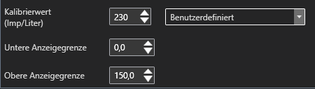

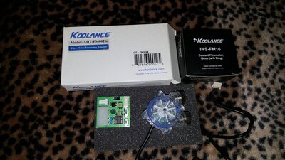

Решился я всё таки на покупку расходомера,хотя изначально не планировал его в контуре.
Flow.jpg [ 3.47 МБ | Просмотров: 570 ]
Ну что могу сказать,не слышно его,просто крутится,но примерно с сантиметров двадцати слышно тиканье,геркон работает(в закрытом корпусе слышно не будет,ну или надо немного доработать и подсветку тоже)
Подключил к акваеро,показывает что-то,нужно ещё разбираться с этим
1.PNG [ 4.98 КБ | Просмотров: 558 ]
(пока всё ещё на столе).В общем доволен.
Кстати,направление потока ничего не меняет,показания одинаковы,не знаю зачем там стрелка,подключал по разному,всё работает абсолютно одинаково.
