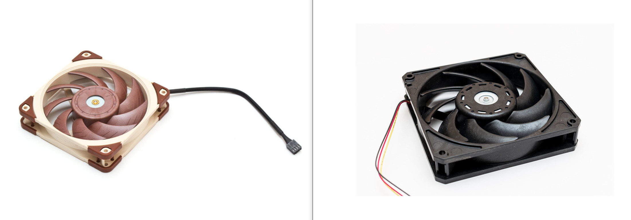

Австрийцы непокладая рук произвели своё очередное "самое лучшее и инновационное творение" в виде карлсона Noctua NF-A12x25 PWM
Снимок1.jpg [ 167.07 КБ | Просмотров: 1062 ]

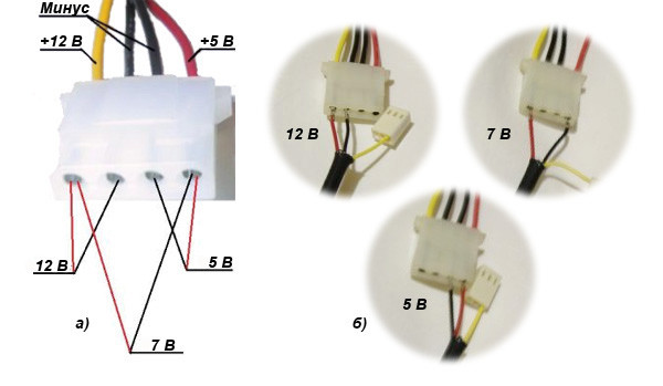

aggression
Raspredelenie-naprjazhenij-na-kontaktah
Raspredelenie-naprjazhenij-na-kontaktah.jpg [ 35.13 КБ | Просмотров: 1049 ]

atlonn
Как раз такие уже давно сделанные переходники и надо найти :) ... но у меня тут другая идея родилась... есть одно-секционник EK-XE... есть Aquero 6LT... могу провести тест без радиатора и с ним (и листок бумаги), если кто подскажет, можно ли контроллер подключить к материнке "в холостую", т.е. только для регулировки вертушек и снятия показаний по скорости (как я понимаю, достаточно его запитать по БП, подключить тахо к материнке, установить софт и все или?.. можно в личку, чтобы не разводить флуд)... по шуму смогу сказать только личные ощущения, т.к. помпа жужжит и будет его перебивать.
