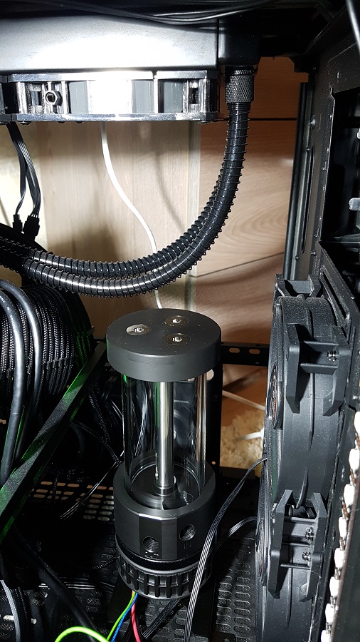

Затрещала!!! Надоело, ребята, купил нормальную помпу/фитинги. Приедет инструмент, буду ставить моноблок. Оставлю радиатор и вентиляторы.
1.jpg [ 213.6 КБ | Просмотров: 2662 ]
Саму помпу, может быть, переставлю на рабочий комп, сделаю жесткие трубки и расширительный бачок.
