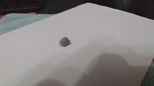

Регистрация: 19.03.2008
Откуда: Беларусь
Я выкладывал в этой теме фото GP-ULTIMATE THERMAL PAD 15 W/mK. И писал о том, что они не упругие, не жесткие. Фактически термопаста , с вязкостью чуть выше пластилина.
Я кусочек этой термопрокладки скатал в руках в "шарик".

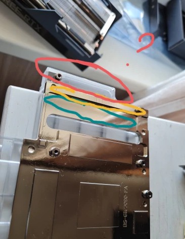

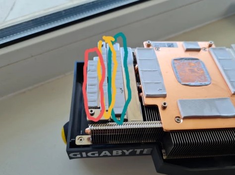

Регистрация: 18.06.2012
народ, заказываю систему
смотри водоблоки 3080, есть barrow и bykski
у barrow отзывов чет мало прям совсем
у bykski поболее, склоняюсь к bykski
есть у кого опыт ? )
еще в отзывах видел такой нюанс
что у водоблоков 2 степеньки под элементы питания карты
в роднос СО воздушной ступенек 3, то есть водоблок что то не накрывает
это критично?
123123.jpg [ 51.71 КБ | Просмотров: 381 ]
2321312.jpg [ 47.59 КБ | Просмотров: 381 ]
Откуда: Беларусь
это критично?
Что то не накрывает - что?)
Вопросы конечно)

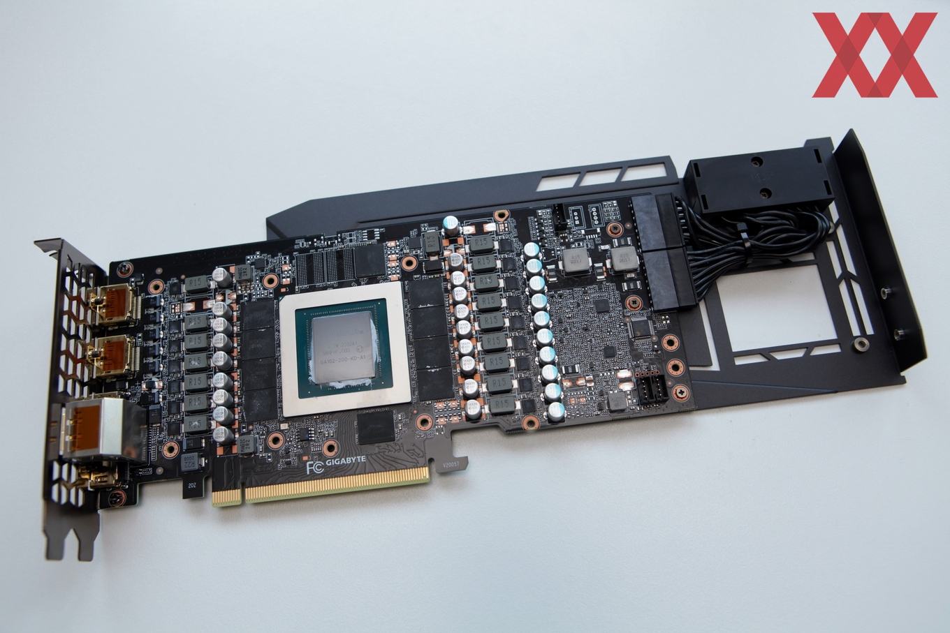

Вопросы конечно)
вот фото платы
судя по фото он не накрывает те черные фиговины, не знаю что это
которые слева за рядом даблеров или что то это там хз )))
tonygks писал(а):
Flest если что, то водоблок нужен точно под вашу версию видеокарты. Иначе паззл не соберется.
это и есть фото водоблока под эту карту
человек в отзывах и удивился, что родное СО имеет 3 ступеньки и 3 прокладки
водоблок же 2
Gigabyte-GeForce-RTX-3080-Eagle-OC-00018_99B6C15F59B04292AB1741A418255217.jpg [ 128.97 КБ | Просмотров: 368 ]
Откуда: Беларусь
Flest писал(а):
вот фото платы
Ваше фото - это реф дизайн. На другом фото вижу гигабайт.
Вы ребусы больше не подбрасывайте. Дайте нормальное название карты и ссылку на фуллкавер.
Фото поменяли)
Все там нормально, зря человек удивляется)
Последняя ступенька - конденсаторы, которые охлаждать не нужно.

карта гига 3080 гейминг ОС
блок вот такой https://aliexpress.ru/item/1005001621776251.html
или вот такой https://aliexpress.ru/item/1005001604023063.html
barrow имеет 2 уровня резинок, то есть он многоуровневый
вроде интересно, но он длинный, что минус, ибо смысл в этой длине на воде...
bykski короче, это плюс, вроде 1 уровень, но внутри пластинка из акрила
то есть по факту тоже 2 уровня получается, отзывов у него поболее
