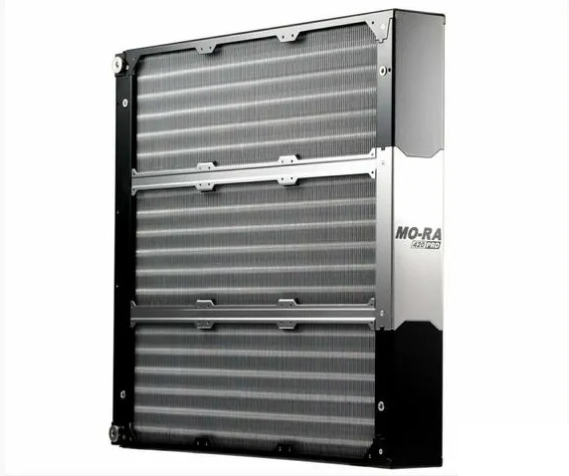

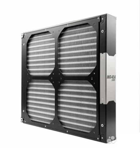

Megagad
Да я понимаю что радиатор один и тот же просто с разными шкурками, но мне же надо его заказать с какой то одной шкурку, вот и вопрос с какой шкуркой его заказывать под 4 вентилятора или 9ть. Сразу взять с нужной шкуркой, чтоб потом не чего не менять и не докупать.

мне нужна LT вопрос лиж в каком исполнении заказывать на 4 вентилятора или 9.
С 2х сторон бутербродик делать не буду, нужны с одной

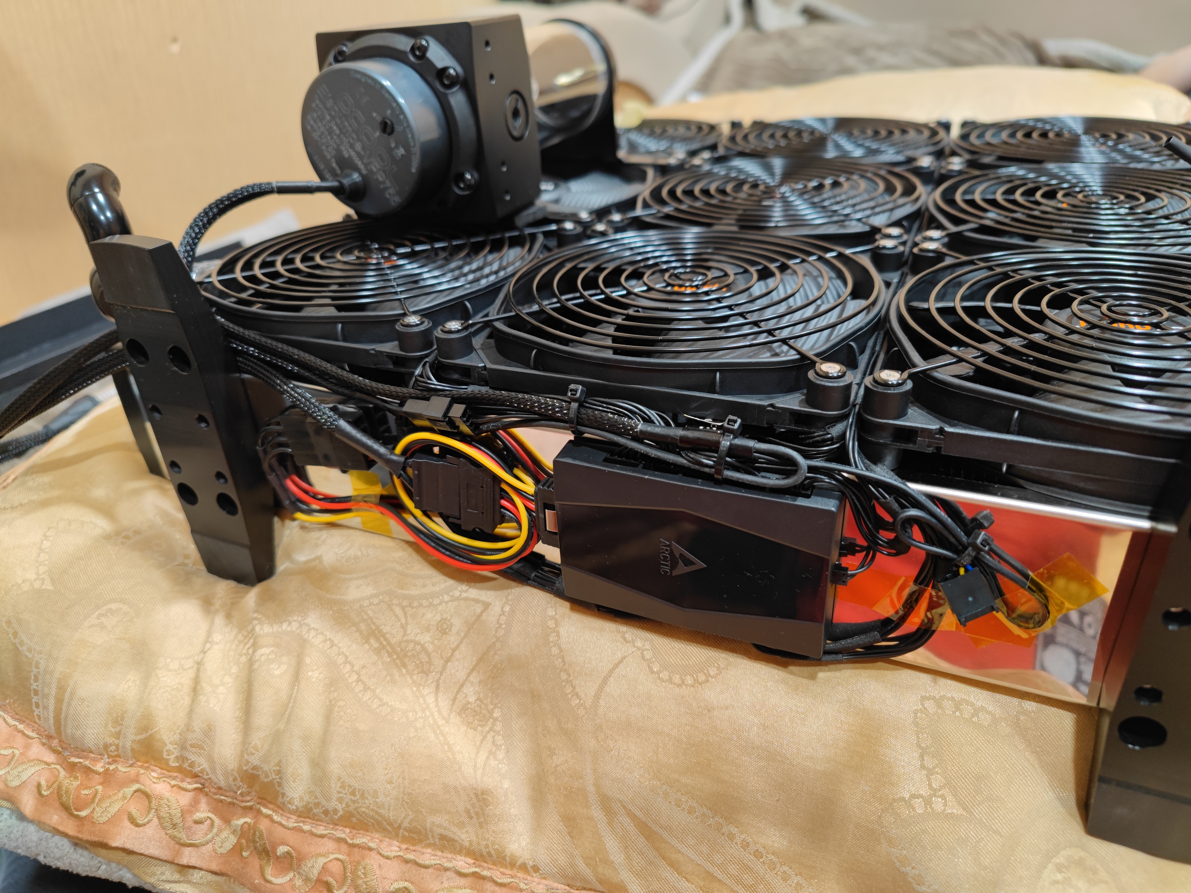

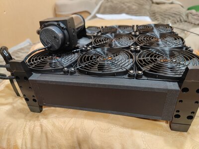

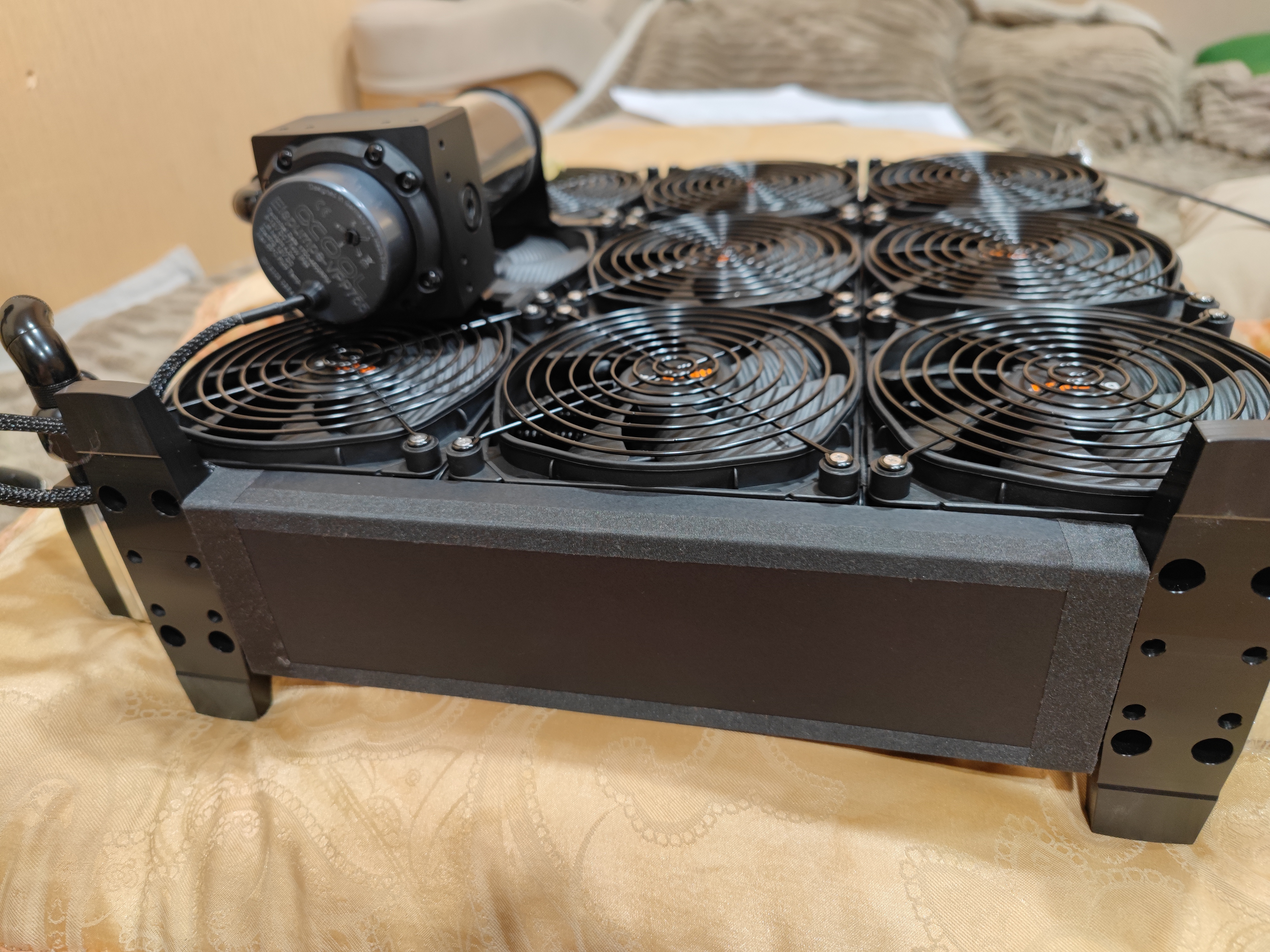

bartx3 4х200 сииильно проще. Но нужно еще крестик для подключения А20 покупать- а он то ли 4 тыщи, то ли что-то около стоит :D
Я подключал 9х140, разводка проводов - просто боль, я снял оплетку со своих BQ SW3, тогда уложить между фенами получилось. И до этого смог, но рамы фенов прям в распор были. Поэтому решил снять и переделать - очень жесткая оплетка, с ней получилось фены поставить, но не получилось бы подключиться к хабу.
В итоге вышло так:
без "крышки" и с ней
1697547020983.jpg [ 5.01 МБ | Просмотров: 1156 ]
1697547020959.jpg [ 4.71 МБ | Просмотров: 1156 ]

IceFireW писал(а):
тк там специально остается место.
если провода плоские, тогда все окей. У меня жирная оплетка была и очень толстая и жесткая термоусадка на ней. Места по факту не очень много. И у меня сделано так, что НИ ОДНОГО провода по всем видимым трем сторонам Моры нет, все проложено между фенами, в итоге в одном ручейке лежат максимум 5 проводов - это пипец как много.
