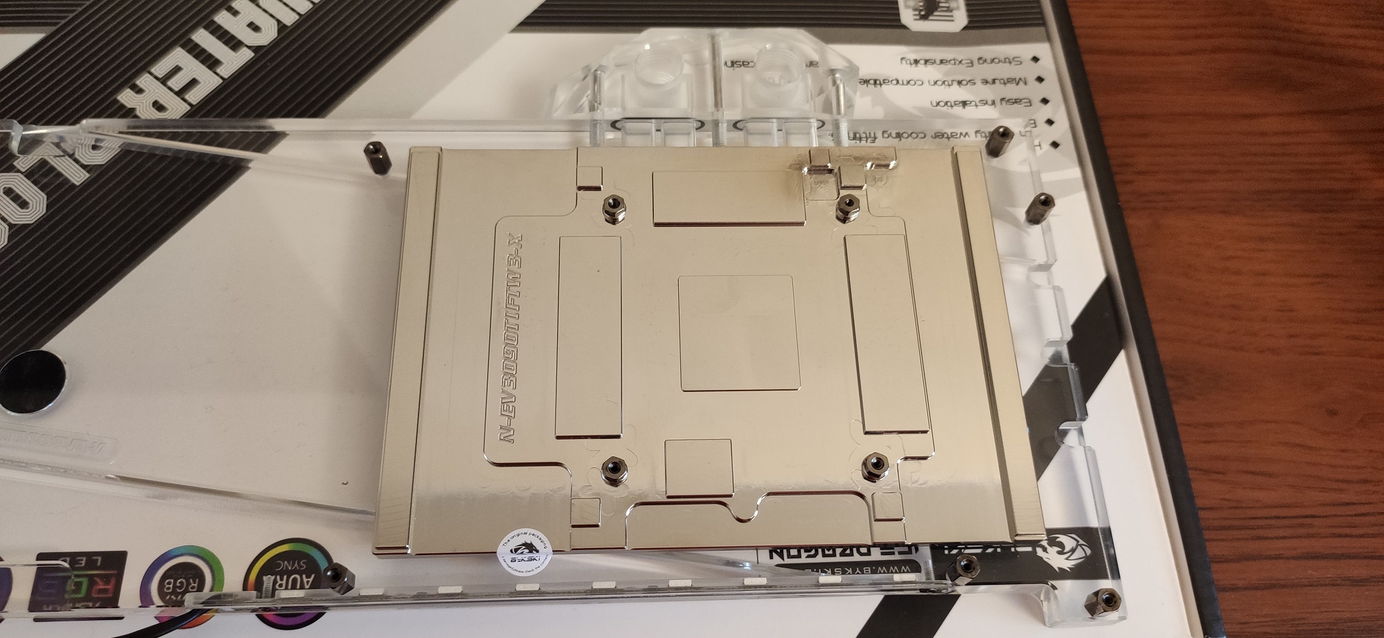

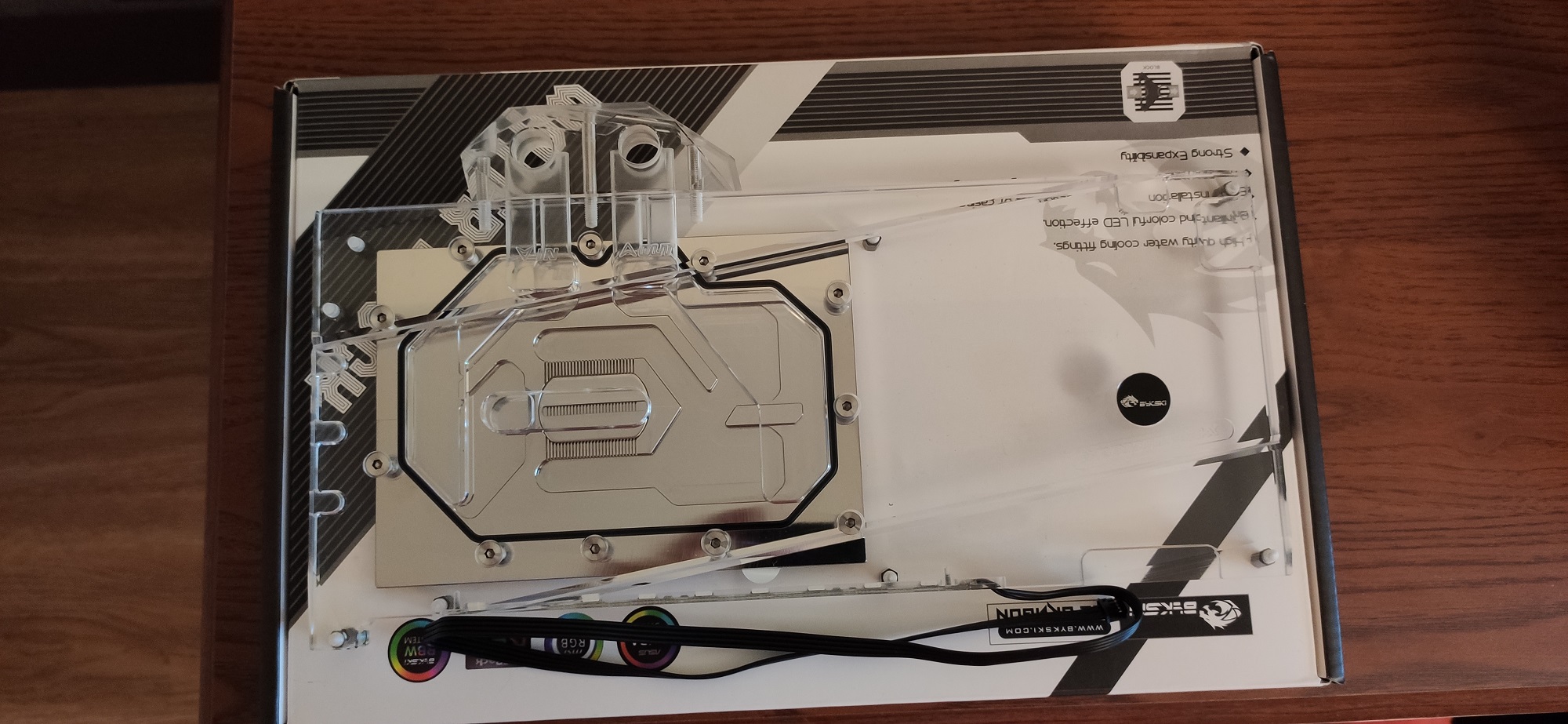

Удивите, что в вашем водоблоки бикски есть такого чего не было в 3*** серии? Какое ноухау они там сделали, что их водоблок резко изменился по эффективности от прошлых серий?

bartx3 писал(а):
А что нет :shock:
А что где то есть в наличии или на алике? я когда искал не нашел, сейчас же разобравшись, нашел возможность заказать ЕК, и на следующую карту возьму именно его.
