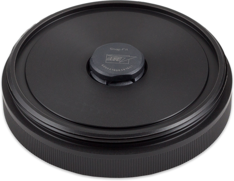

Hett писал(а):
Получается всякие крышки с клапаном сброса и нафик не нужны?
Есть просто клапана вентиляции. Сапун. С фильтром и каналами.
34126_4 (1).jpg [ 131.24 КБ | Просмотров: 483 ]
Регистрация: 28.08.2010
Hett либо поставь клапан, если есть место, либо просто прогрей воду приоткрой крышку и спусти давление, а потом закрути, и будет обратно эффект при остывании.

Регистрация: 28.10.2023
nag77 Frost
Спасибо, сапун с каналами выглядит интересно.
Клапан заказал себе, но по заявлениям производителя он стравливает давление больше 0.5 кг/с2,
что в общем-то не много, но чем меньше давление в системе, тем спокойнее.
