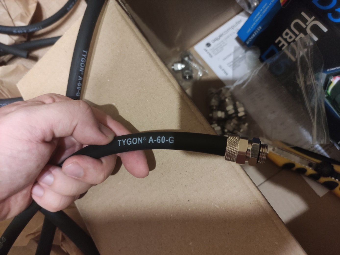

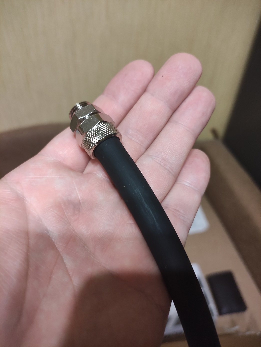

jjxaker писал(а):
Эх, нужно было раньше заказать фитинги у aquacomputer дабы проверить их в живую, они прекрасны...
Никелирование лучше чем у Barrow, вес субъективно существенно больше как фитинга так и кольца (весов нету), шланг одевать существенно проще, шланг Tygon держит очень сильно выдернуть не получилось.
Если сравнивать цены, то Barrow будет дешевле на 0.50 евро покупая на алике. но лично я бы переплатил за акву, вот только непонятно они сами их делают или нет, чей продукт в итоге неясно.
Позже скорей всего перейду на них, и не только компрессионные но и 45 и 90 градусные. просто заказывать только арматуру будет накладно по доставке)))
Поскольку фоток я бы сказал что нет вообще, сделал фотки сравнения с Barrow THKN-38-B03. мало ли, кому-то будет интересно.
Поддержу, качество на высоте.

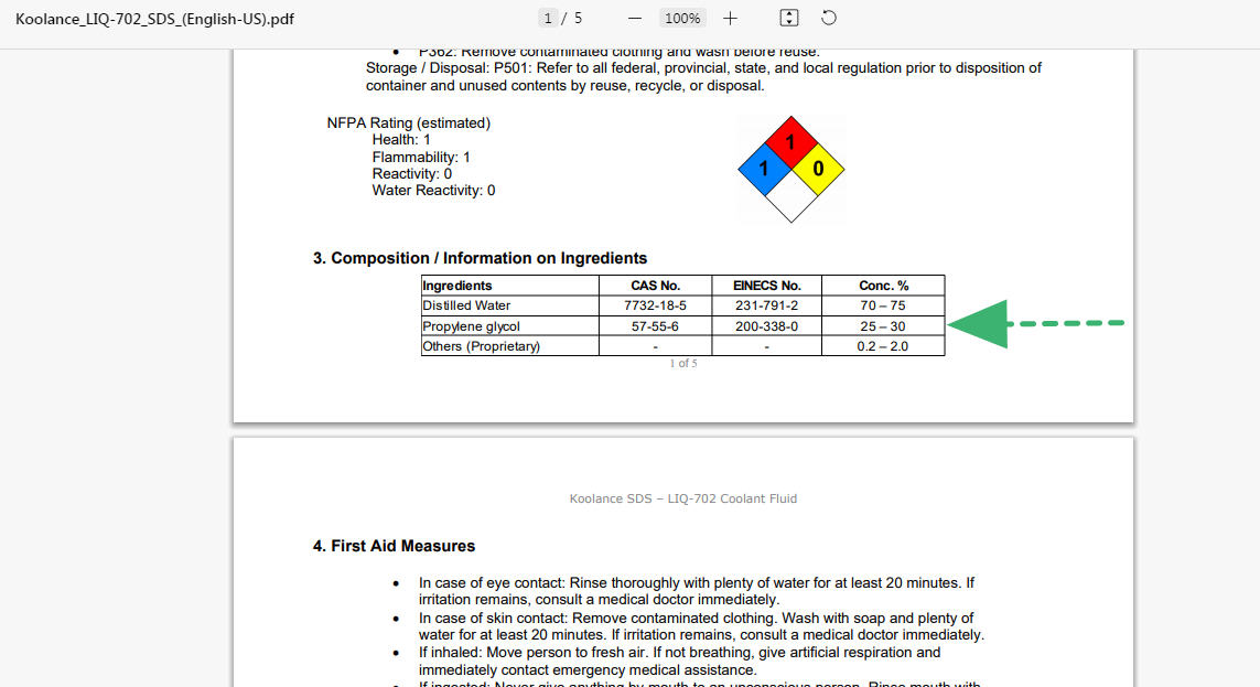

Vovarez писал(а):
И с температурными ограничениями они горбатого лепят, водный 25% раствор пропиленгликоля до -10 рассчитан.
Ну и кусочек того самого документа..:
Liq702
Снимок1.jpg [ 111.57 КБ | Просмотров: 718 ]
Берём по "верхней границе" и ииииии, неожиданно видим 30% пропиленгликоля в растворе(минус сами посчитаете)...

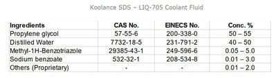

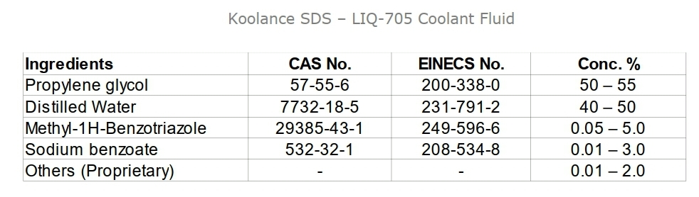

Регистрация: 23.09.2020
Но почему то кроме others в 705 они отдельными строками выделили и бензотриазол (ингибитор коррозии) и бензоат натрия (подавление плесени, защита гальваники, судя по Википедии)
