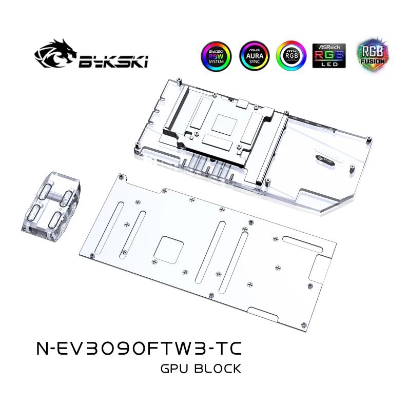

Регистрация: 23.02.2010
Fiacko писал(а):
Приехал водоблок от букски, но т.к. это будет моя первая сжо, то пока не могу подсобрать т.к. жду когда приедет шланг и фиты =/ (думал что в сетевых магазинах есть, но оказалось на весь Питер 1 шланг и 1 фитинг к нему). Ну и термопрокладки другие тоже едут
они между собой соеденяются ?или надо отдельно подключать?

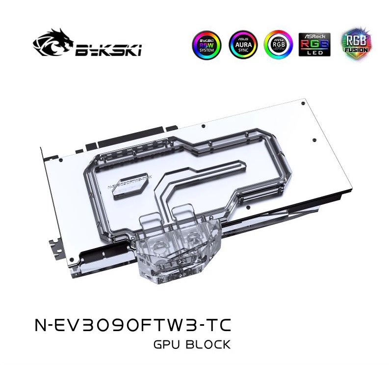

Регистрация: 23.09.2020
Да, торцевой перемычкой (у FTW3 по крайней мере)
