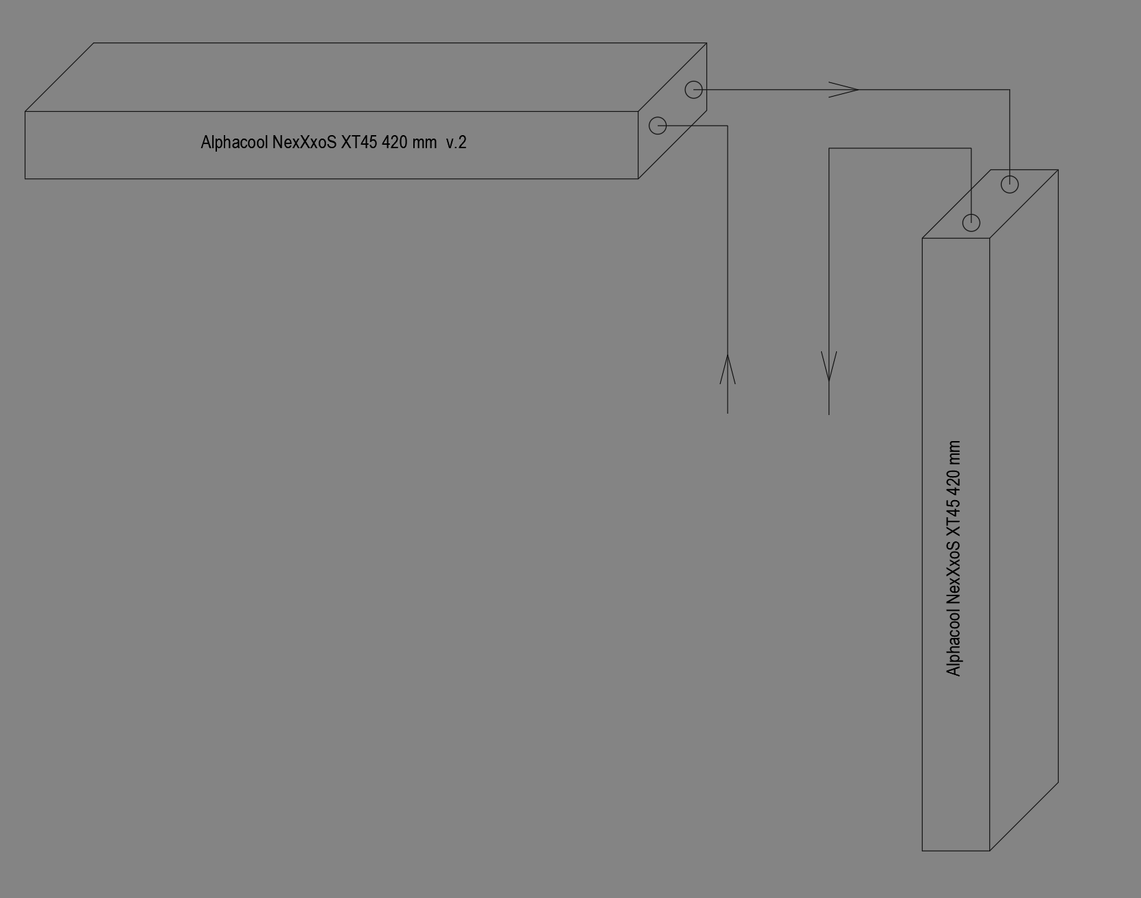

Здравствуйте. Имеется в корпусе 2 радиатора профильных, подключенных последовательно. Волею случая стал обладателем ещё одного Alphacool NexXxoS XT45 420 mm. Так как у меня уже есть один такой же, только v.2, подумал заменить ST30 на XT45. Вопрос - как в моем случае лучше будет подключить два одинаковых радиатора - последовательно или параллельно? Например, так
изображение_2023-12-05_112541926.png [ 28.43 КБ | Просмотров: 496 ]
Расход в системе 155 л/ч. Фото ПК есть в профиле. Мне нужно выбрать схему, при которой не будет ухудшения расхода.
Спасибо.

FonViZZiN только последовательно. Зачем вам эти сюрпризы с параллельным подключением? Ну и у ст30 сопротивление выше чем у х45. Так что в теории поток должен немного вырасти.

А какие сюрпризы? Дело в том, что мне проще именно параллельное подключение реализовать, как на схеме, приведенной выше.
Из моих знаний гидродинамики - никаких минусов при параллельном подключении быть не должно. Радиатор скорее всего дает большое сопротивление, все таки вода в нем течет по длинным тонким, и что самое страшное - плоским трубкам. При расчетах воздуха в вентиляции плоские трубы при схожем сечении сильно проигрывают круглым. В гидравлике это скорее всего еще хуже.
Добавлено спустя 1 минуту 24 секунды:
Так что вы либо ухудшите в 2 раза сопротивление, либо улучшите в 2 раза, по сравнению с одним радиатором.
Добавлено спустя 49 секунд:
К тому же еще с учетом изменения скорости течения жидкости по радиатору, разница будет более чем в 2 раза.
Дело в том, что на схеме выше только последовательное соединение :rofl:
Регистрация: 28.08.2010
Lexx_l писал(а):
Дело в том, что на схеме выше, только последовательое соединение
Я вот тоже этот момент не понял.
