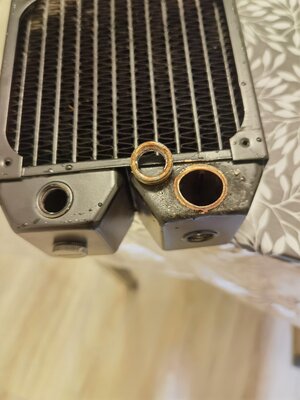

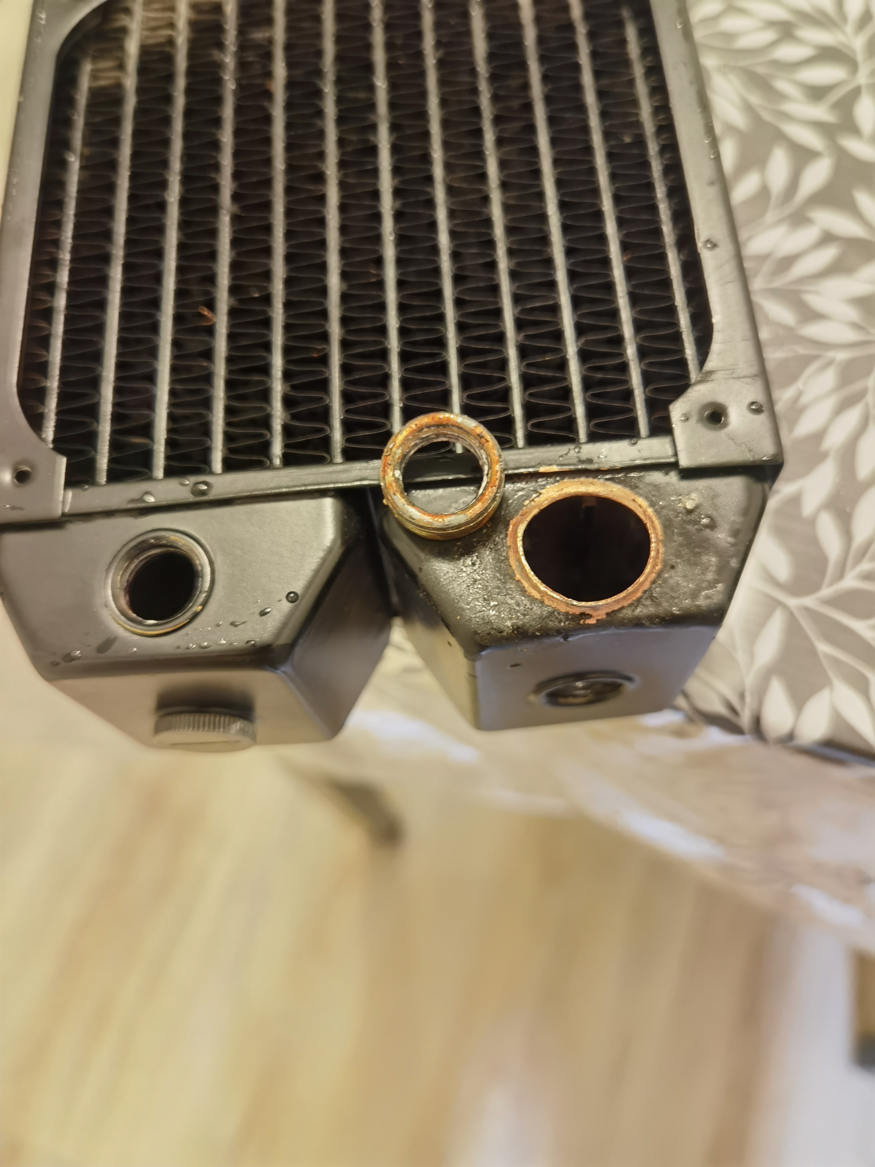

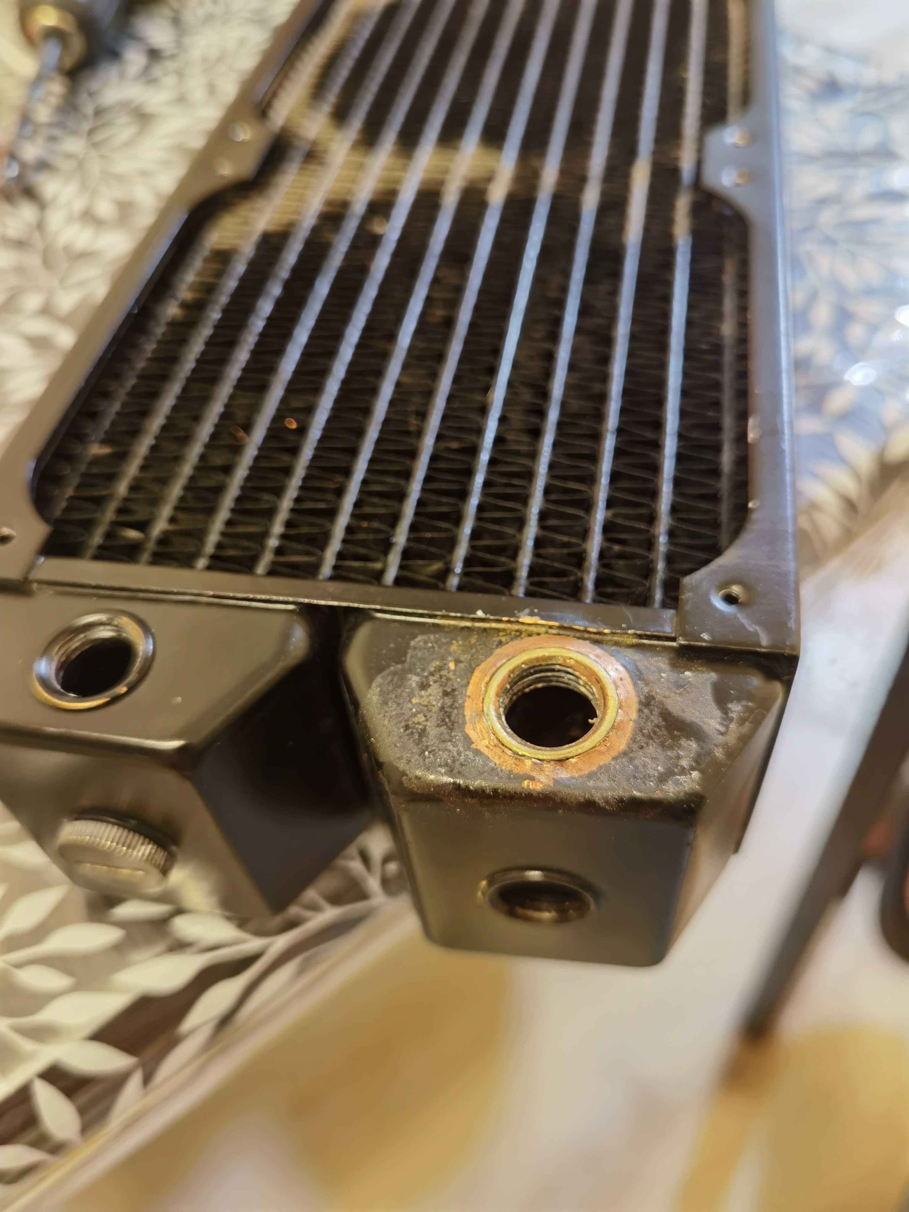

Megagad у меня стояли фитинги smc (японские), просто потому что у нас на работе их был целый стеллаж высотой под 5м и шириной 10м, на производстве эти фитинги мы ставили не только на воздух, но и на жидкости, воду и смазку - никогда с ними проблем не было.
SERO91988 в общем высверлить не получилось, горелкой тоже не прихватить, просто выдернул. Порт оказался с внутренней установкой, дыра [автоцензор3.14].
Теперь попробую его впаять на место, либо футорку буду брать.
Надеюсь радиатор ещё можно спасти.

а вместо пайки холодную сварку для радиаторов нельзя применить?

iamgreen на свой страх и риск можно и жевачкой залепить и изолентой замотать...
если серьёзно то глупость несусветная ибо нужна очень хорошая 2х - 4х компонентная эпоксидка (а значит и дорогая 500+ р за пару мелких шприцов) что сводит "экономию" как бы не в минус
и замазывать надо основательно с большим запасом по толщине и площади
холодная сварка за 50-100-200р - хрень которой можно замазать лишнее отверстие на корпусе или скол/надир читай - шпатлёвка по металлу
(по сути та-же эпоксидка средней паршивости, но с наполнителем и металлического порошка и с паршивой агдезией)
"холодная сварка для радиатора" - те-же яйца - только в профиль и х2 х3 дороже чем "универсальные" варианты и когда оно отвалится/протечёт - вопрос времени
если теч на канале там и вовсе только паять т.к. канал "дышит" при нагрева/охлаждении а высохший клей - нет как следствие "заплатка" или треснет или отклеится
можно конечно поколдовать с "резиновым" герметиком (не силиконовым! а именно резиновым)
но на плоскости он не удержит жижу, где-то в трудно доступном месте (между каналами например) где герметик будет держатся не только агдэзией но и "подперт сзади"
попробовать можно - но опять же на свой страх и риск.
НО пайка в любом случае однозначно предпочтительнее ибо с завод радиатор - именно спаян. Народ за десятилетия пробовал ремонтировать радиаторы ВСЕМ чем можно/нельзя/вообще хз как придумали но ничего лучше пайки как не было так и нет.
