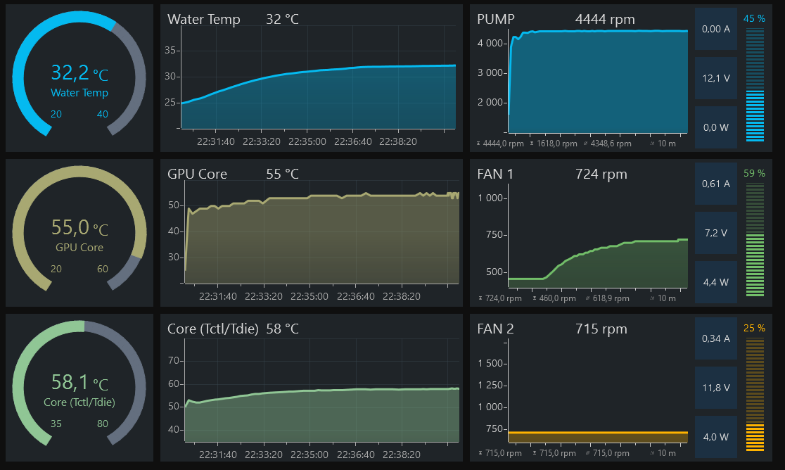

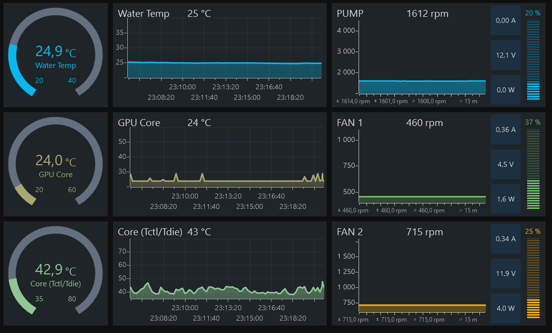

Всем доброго вечера и хорошего настроения.
Вообщем за пару дней до нового года мне пришла мора со всеми аксессуарами и я принялся за установку. Сегодня все до настроил и готов поделиться результатами:
фото радиатора и вентиляторов
#77 #77 #77 #77 #77
После пошла разборка старой системы и сборка новой. растянул я это дело аж на 3 дня, пока все снимешь, промоешь и тд...
Вот такой франкенштейн получился в итоге:
готовый сетап
#77 #77
Ну и самое заветное это циферки.
В простое получаем 25* при 460рпм
Хол.png [ 85.76 КБ | Просмотров: 997 ]
Под нагрузкой проц+карта суммарно 600ват тепла
Получаем 32* при 720рпм
Гор.png [ 88.97 КБ | Просмотров: 997 ]
Результатом я остался доволен, поставленная задача выполнена-низкие температуры и тишина. Есть еще запас примерно 500рпм по куллеру на рост мощности. По шуму получил достойный уровень, как и хотел. Всем спасибо за помощь и с наступившим Новым Годом.
ПС.
Noctua NF-A20 HS-PWM мне удалось заставить работать на 450-460рпм путем перевода их на управление по мощности, то есть если в акваеро поставить управление вентиляторами по напряжению, то при 4.5 кульки работают на 450-460рпм, если же ими управлять по PWM, то минимум оборотов мы получаем 510рпм, что немного шумновато для простоя, поэтому я выбрал вариант работы от напряжения и получил достойный уровень шума.
