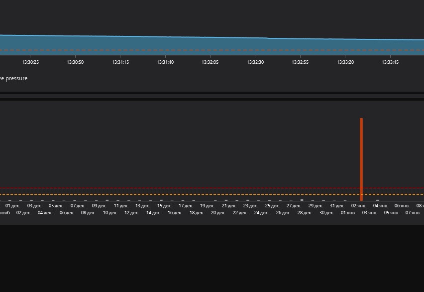

Кто Leakshield использует? График в aquasuite мне не нравится совсем. Система была стабильна несколько месяцев, но при смене жижи естественно Leakshield начал много откачивать воздуха и график получился, как обычно, плохо читаемый. Из-за того что свеча дневная полезла вверх, масштаб графика уменьшился и остальные столбики почти не видно. Кто знает, где хранит данные aquasuite и можно ли как то их подредактировать?

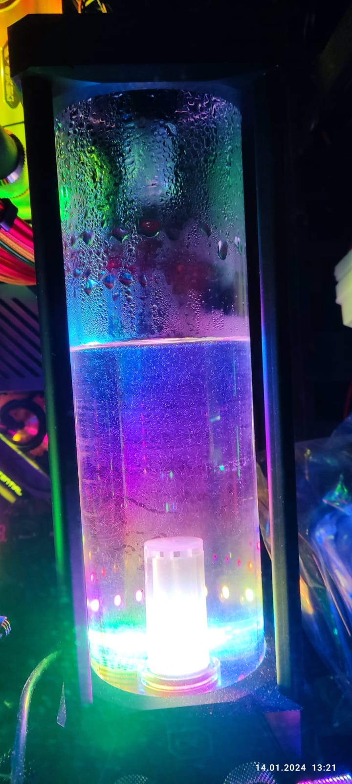

Добрый день. Нужна Ваша помочь. Периодически в колбе резервуара появляются мелкие пузыри. Контур собран давно. из четырех помп, Мора + БРС Куланс (см. профиль.) Так должно быть или где-то подсасывает воздух? протечек нет. Какие есть мысли?

4 помпы в системе???
Скажу так я собрал контур новый с морой420 перед новым годом, при включении пк и работе помпы на макс оборотах пузырики вылетают, не чего страшного, рано или поздно все уйдут.
Вот например сейчас она у меня в простое 1600рпм пузырей нет, но стоит включить на макс 4500рпм и появляются.

romalan на одной помпе такая картина была - бы понятна, но уже 2 влёт должны контур продавливать (как владелец 3х контуров в каждом из которых по море и 2хД5 говорю),
с 2+ помпами контур выгоняет воздух весьма быстро (если нет ну капец каких-то стрёмных решений по разводке) так что если прошла неделя+ то где-то чуть чуть подтравливает
заткните клапан (если есть) залейте резервуар почти под пробку и проверьте не нагруженные заглушки/соединения в нагретом контуре майнинг на проц+ ВКарту на часок или линпак+ фурмарк или ещё что хорошо жарящее (избыточном давлении от теплового расширения) может где-то чуть чуть мокрить
была бы жижа цветная нашел бы подсохший подтёк ...
но если нет утечек в пределах где может контактировать с железоми и появляется иногда по паре пузырей, то в принципе пофиг.

Контуру около полугода. Происходит именно периодически в колбе резервуара вспрыскивание мелких пузырьков. даже если работает одна помпа
Добавлено спустя 10 минут 45 секунд:
"SERO91988" Меня смущает наличие в Aqua ULTITUBE D5 100 PR мембраны для выравнивания давления, встроенной непосредственно в крышку резервуара. Мембрана пропускает газы и, таким образом, непрерывно выравнивает внутреннее давление контура жидкостного охлаждения и давление окружающей среды, полностью предотвращая утечку охлаждающей жидкости. Одна помпа стоит на МОРА на стене вверху, и три в корпусе внизу. И бывает так, что разница уровней в выключенном состоянии и включенном около 2см. И если долить до верха в нижнюю колбу, то происходило переполнение.
Добавлено спустя 12 минут 28 секунд:
одна помпа 126 л.час, при включение второй 164 и пузыри, потом успокаиваются, при включении третий 194 и снова пузыри , потом успокаиваются. Эти помпы которые находятся в системнике. При включение четвертой на МОРА 236 л/час. Резервуар МОРА заполнен на 1/4 часть жидкости. Резервуар в системнике на 3/4.
Это твои помпы при запуске образуют пузыри и далее они застревают по всему контору.

romalan мембрана в контуре должна быть не более чем одна! так-же надо выкинуть лишний второй резервуар (оставить тот что выше), нормально заправить контур и не выносить мозг
помпы тупо по чуть чуть выгоняют воздух с одного реза во второй... и да без второй колбы у вас 3 помпы будут давить как щас 4ре.
Если вам так прямо жизненно необходим второй резервуар, то заливайте нижний под пробку, затыкаете, заливаете второй на 98% и радуетесь жизни без блуждающих пузырей
(не забываем про пункт выкинуть лишние мембраны)
во второй системе у меня тоже 2 резервуара во 2й системе (Мора + топ рез с Д5 на ней висит на стене, подключена через БРСы к системнику в котором находится система со всеми водоблоками и 2я помпа)
но 2й (нижний) резервуар подключен только одним портом к помпе и залит под пробку да нужен он только на сухую заправку (чтоб помпа не молотила на сухую пока жижа с моры натекёт)
и большому счёту не особо полезен, потому как помпу в корпусе можно запускать позже чем внешнюю, но он остался от старой схемы и не хочется разбирать контур только чтобы его снять.
По мембране абсолютно согласен. Вторая лишня. Разрывает контур:
По второму резу - можно оставить, нижний. Вместо мембраны закрутить глухую пробку. При желании залить до верху.

Мембрана одна. только на верхнем резе.
