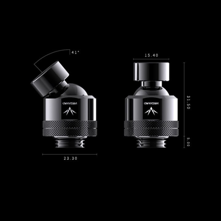

Bykski выпустили шарнирный фитинг - находка моддеров))
GD-X Granzonhttps://m.bilibili.com/video/BV1oq4y1L75U?from=seopage

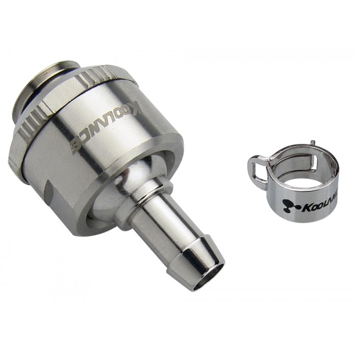

Угу, отличная идея и конструкция фита...
У Koolance были-есть с подобным функционалом(правда размерности в ассортименте нет и не компрессия), но сама конструкция лично мне симпатична у обоих вендоров...
Ку
fit-p06_p1-700x700.jpg [ 46.78 КБ | Просмотров: 1217 ]

Urez увы штука мало полезная ибо проходное сечение менее 8мм да и практическая необходимость крайне сомнительна, обычные 30/45/60/90 2х45 и подобные вполне закрывают потребность угловых адаптеров
Согласен, к сожалению да, это видно из габаритов и пропорций (я даже не углублялся не искал размеры).
Ну почему, если шлангами нет проблем нивелировать "градусы", соединяя компоненты при углах между ними, отличных от стандартного ряда (30, 45, 60, 90), то в случае жёстких трубок - очень удобно и можно агрегировать компоненты как удобно (хочется), а не по касательным со строгими углами.
