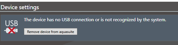

Есть Farbwerk USB, версия Aquabus, подключена:
1. Питание по мулексу;
2. По шине Aquabus к Aquaero 6 pro
3. По USB к материнской плате.
Зачем подключать к USB если уже подключена по шине Aquabus к Aquaero 6 pro? Может она работать без USB подключения?
При подключении по aquabus, подключать по usb не обязательно. Подключение usb требуется в данном случае только для обновления прошивки.
Выдернул USB вышла ошибка, мол отключил от USB и все, связь с ним прервалась.
Есть разница подключать по шине aquabus 4 или 3 пиновым кабелем?
4 pin нужен только девайсам без отдельного подключения питания. Если есть молекс, то 3 pin достаточно.

_AK_ писал(а):
Taimer81 да есть. Если подключение идет 3 pin, то по дублирование по USB ОБЯЗАТЕЛЬНО, т.к. нет опорного +5V. Если подключите 4-pin, то USB не обязательно, так как 4 контакт - как раз +5V.
А вообще от души советую прочитать мануал, что заботливые немцы прикладывают к любому своему изделию. Там есть распиновка ВСЕХ разъемов, что позвонил понимать что к чему.
Читал, но там непонятно написано:
"Обратите внимание: оба разъема aquabus также совместимы с 3-контактными устройствами aquabus. Дополнительный «контакт 4» подает питание на совместимые 4-контактные устройства aquabus. Например, модуль Poweradjust 3 (3 контакта) и модуль mps flow 200 (4 контакта) могут быть одновременно подключены с помощью 4-контактного Y-образного переходного кабеля (арт. 53124)."
Ничего не написано, что подключение по USB, при 4 pin подключении, не нужно.
Поэтуму и сомнения.
Добавлено спустя 7 минут 10 секунд:
Подключил по 4 pin, не видит.
2019-02-17_19-43-00.png [ 6.71 КБ | Просмотров: 734 ]
Регистрация: 24.01.2006
Откуда: RU, Кемерово
Фото: 21
Эта вкладка действует только при подключении по usb. По аквабасу уже на контроллере все управление идет.

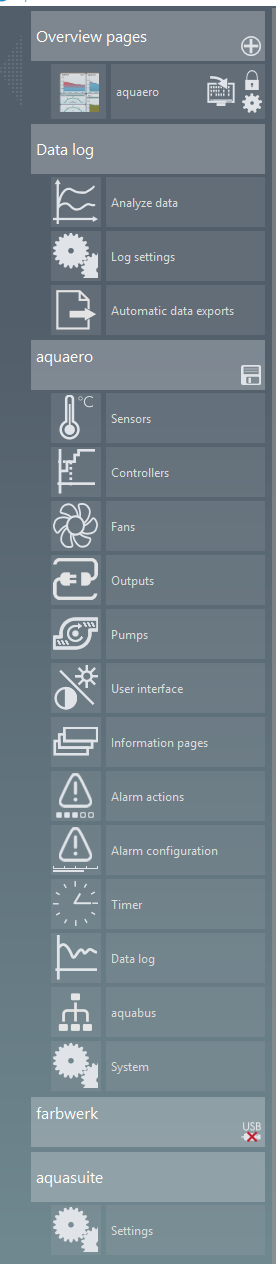

Регистрация: 12.12.2016
Откуда: Чебоксары
А как мне им управлять, если вкладка становиться неактивно?
Немного не понял.
2019-02-17_19-54-45.png [ 37.11 КБ | Просмотров: 728 ]
Фото: 21
Немного не понял.
1. Для начала проверяете, подцепился ли farbwerk по aquabus на соответствующей вкладке. Ну и если установлено Aquabus подключение, то через свою вкладку управление Farbwerk блокируется.
#77#77
2. Если с подключением все нормально, то в списке доступных выходов (Power outputs) на Aquaero добавятся 12 новых (4 порта по 3 цвета, управляются раздельно)
3. Дальше все управляется так же как и со встроенным портом RGB - cоздаете контроллер управления LED на Aquaero и цепляете туда все новые появившиеся порты (в соответствии с цветом, разумеется)
