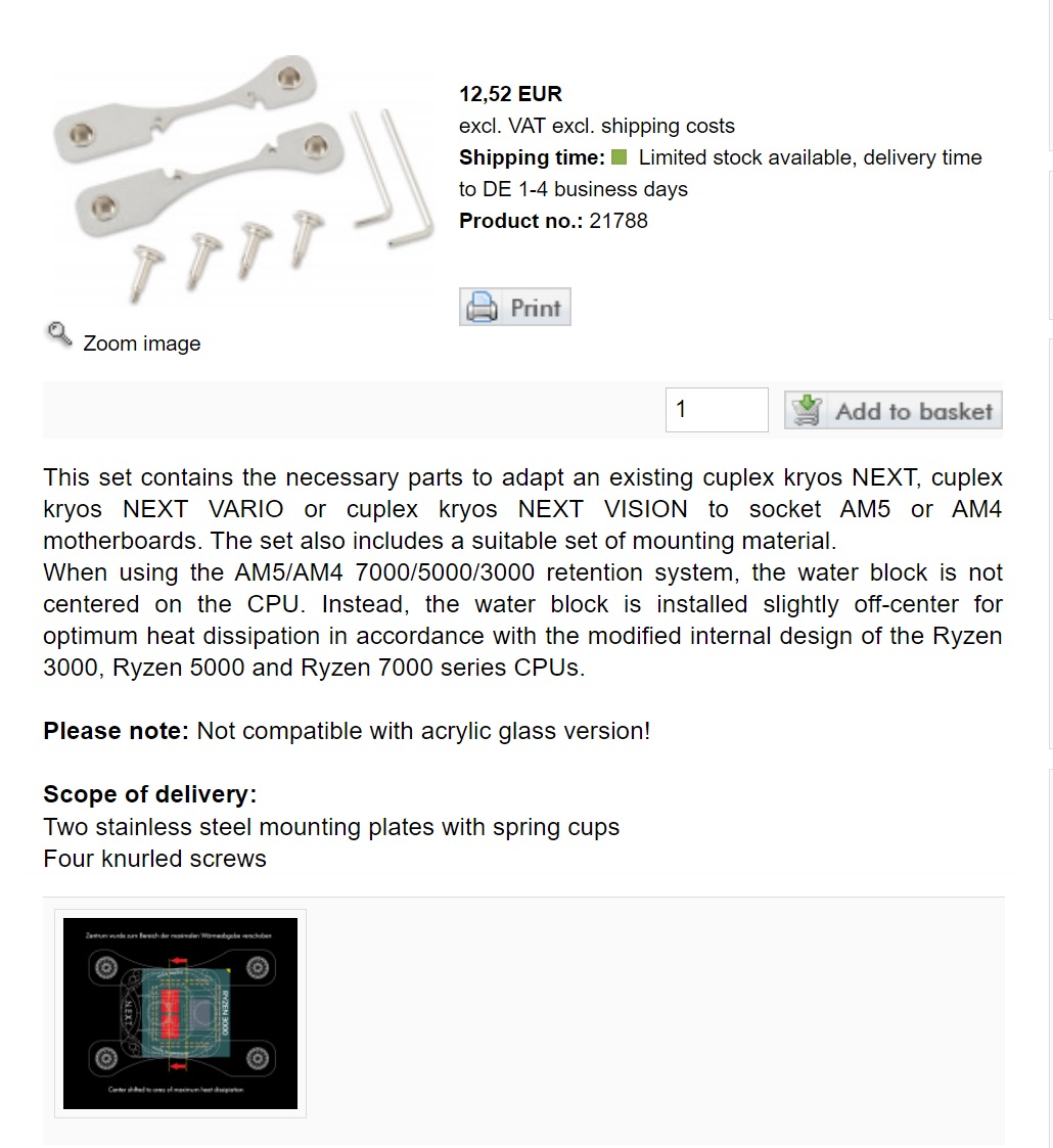

Немцы из аквы таки осознали необходимость внедрения смещения ватеров на AM5. Вначале мне говорили, мол не надо, но теперь надо)
you should use the set 21696 for the best performance.
The other set works with a decentered mount which is great for AM4 CPUs from the 3000/5000 series but worse for socket AM5 CPUs due to a slightly different orientation of the internal cores.

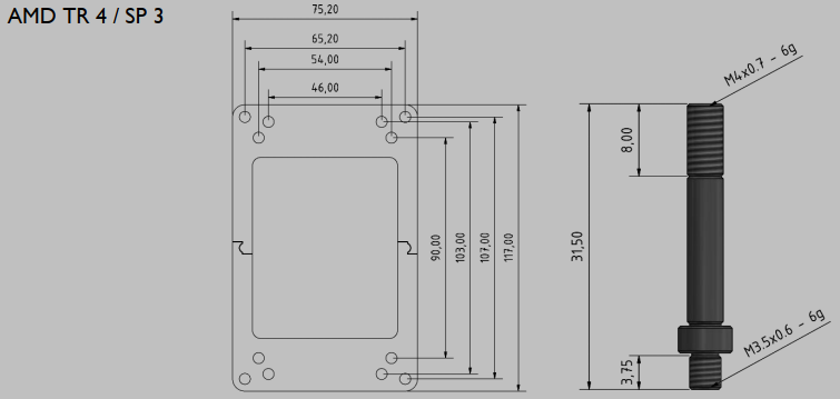

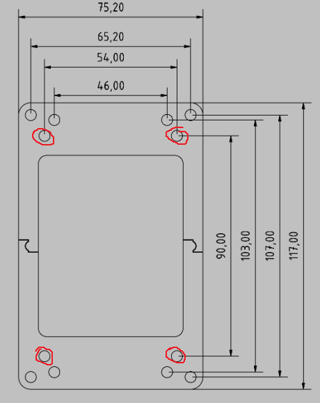

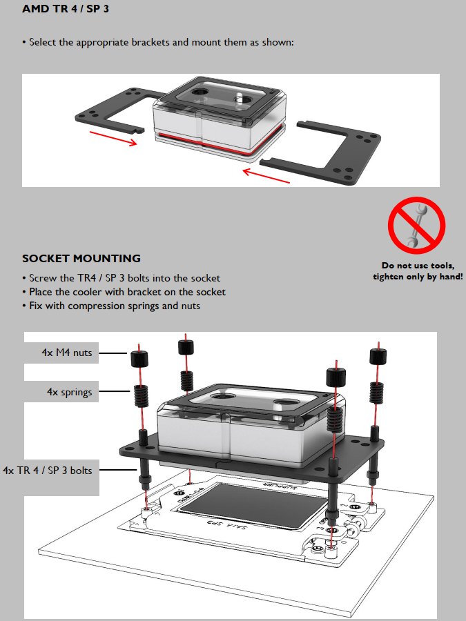

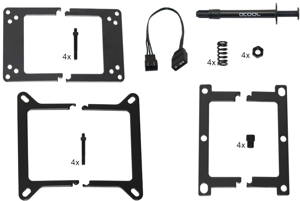

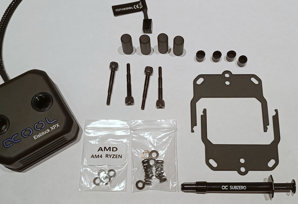

Не могу разобраться с креплением Alphacool Eisblock XPX Aurora PRO. Он тоже совместим с AM5, даже если на сайте продавца указан только AM4?
С рамкой я понял - отверстия нужны 54 x 90, а вот с шайбами и болтами не очень. На фото комплекта, что выложено на сайте магазина, я вообще не вижу M4 nuts.
да. У вас на фото НЕТ "АМ4" рамки ;) Она в отдельном пакетике. Ваши фото - из старого мануала.
#77 #77
"М4 нат"(гайки) можно ставить, можно нет - они нужны ТОЛЬКО для удержания винтов от "рассыпания" при установке.
Да - винты для АМД имеют внизу резьбу UNC #6-32 - такая-же как у винтов корпуса либо на ХДД. Чуть выше идёт М4 резьба. Но как по мне - она не нужна - если собирать на столе - ничего не рассыпется и без гаек
Добавлено спустя 7 минут 40 секунд:
К слову о птичках - обновлённый мануал с АМ5 сокетом: https://manuals.plus/alphacool/eisblock ... ock-manual
И да - сборка уже без гаек(альфы поняли их бесполезность!)

Регистрация: 13.02.2016

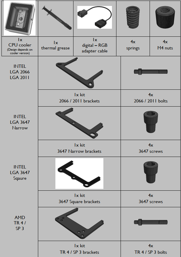

Означает ли это, что если я закажу этот водоблок на сайте, где указана поддержка только AM4, то мне привезут всё без необходимых креплений? Или я ошибаюсь?
И почему нельзя использовать ту рамку? Если дырки есть под 90х54.
00000.png [ 27.89 КБ | Просмотров: 1629 ]
Статус: В сети
Регистрация: 16.11.2007
Откуда: Крым, Земля!
Фото: 4
по первому вопросу - лотерея. Если не лежалый - привезут всё нормальное(с планкой АМ4 и винтами). Но скажу так - АМ4 рамку ложат(или кладут) как минимум пару лет точно :)
По второму - можно, НО - есть материнки, в которые ДАННАЯ рамка тупо не влезет по габаритам околосокетного пространства(потому альфы и сделали ОТДЕЛЬНУЮ рамку АМ4!). Размеры рамки вы видите - если в ВАШУ материнку такое влезет - можете использовать и её.

melondeal писал(а):
По телефону мне сказали, что фото взято с сайта производителя и, скорее всего, всё именно так, как на фото и поставить на AM5 нельзя.
Ссылку на мануал я вам дал - вы туда заходили? да и в каком году они брали "с сайта производителя" то фото?
Так-то у альфакула НЕТ на сайте таких фоток ;) Там есть ссылки на мануал! Вот пример: https://shop.alphacool.com/en/shop/cpu- ... igital-rgb - по ссылке "мануал" скачивается СВЕЖИЙ мануал на данный водоблок со всеми рамками и актуальными сокетами!!!
https://shop.alphacool.com/en/shop/cpu- ... rgb?c=1459 - вот акрилик-блек - есть и АМ4 и АМ5 в мануале ;) Не знаю, что за магазин у вас там, но посоветуйте им ОБНОВИТЬ свои "картинки" в соответсвии с официальным магазином!!!
