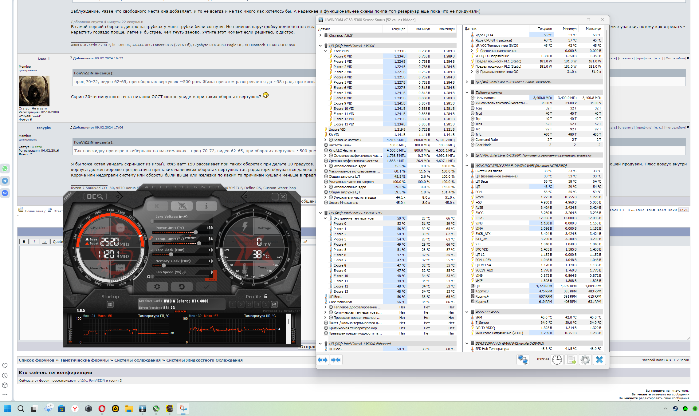

Так навскидку при игре в киберпанк на максималках - проц 70-72, видео 62-65, при оборотах вертушек ~500 рпм. Жижа при этом разогревается до ~38 град, при комнатной 26.

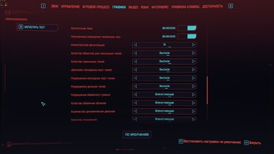

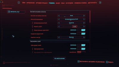

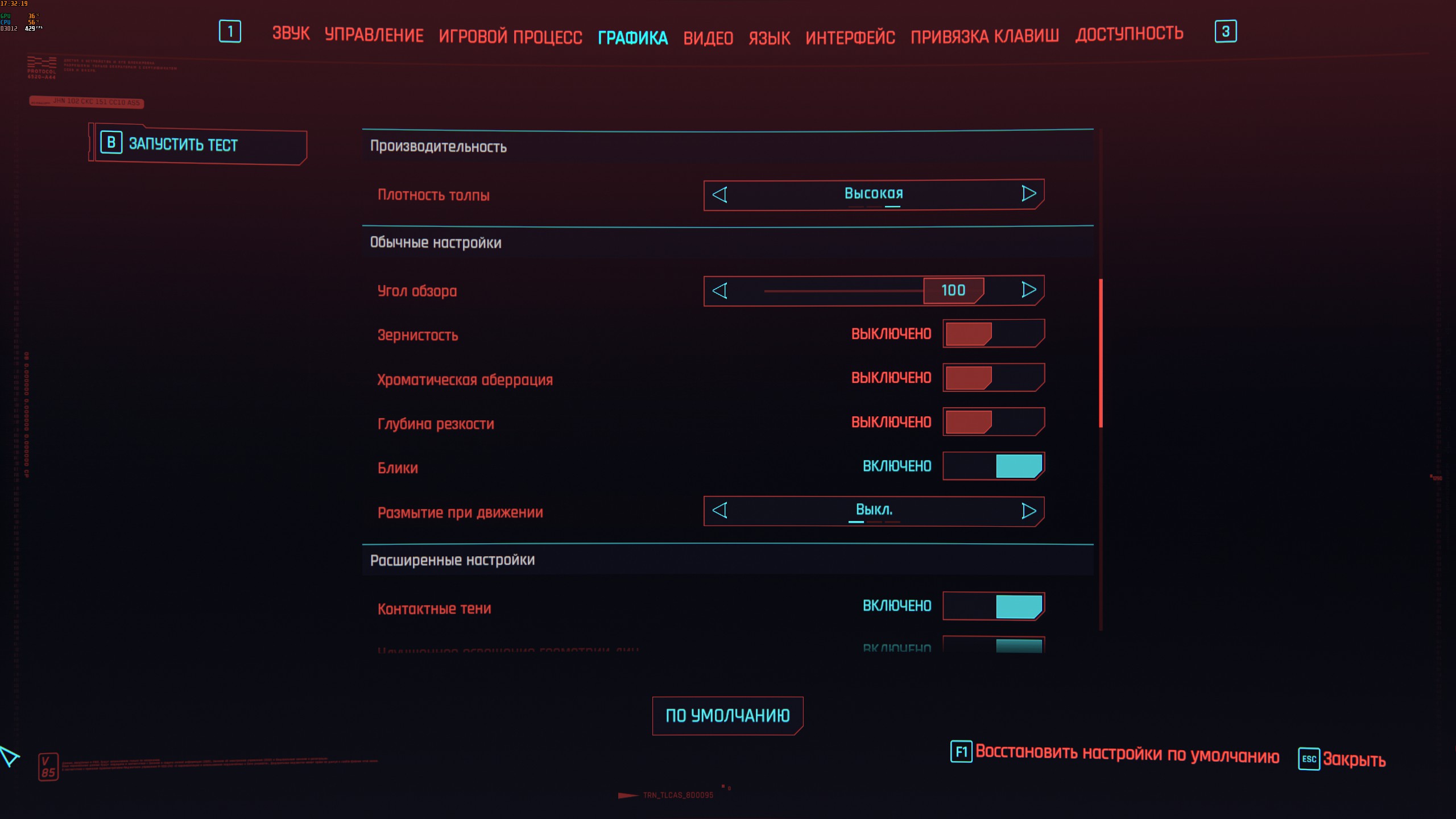

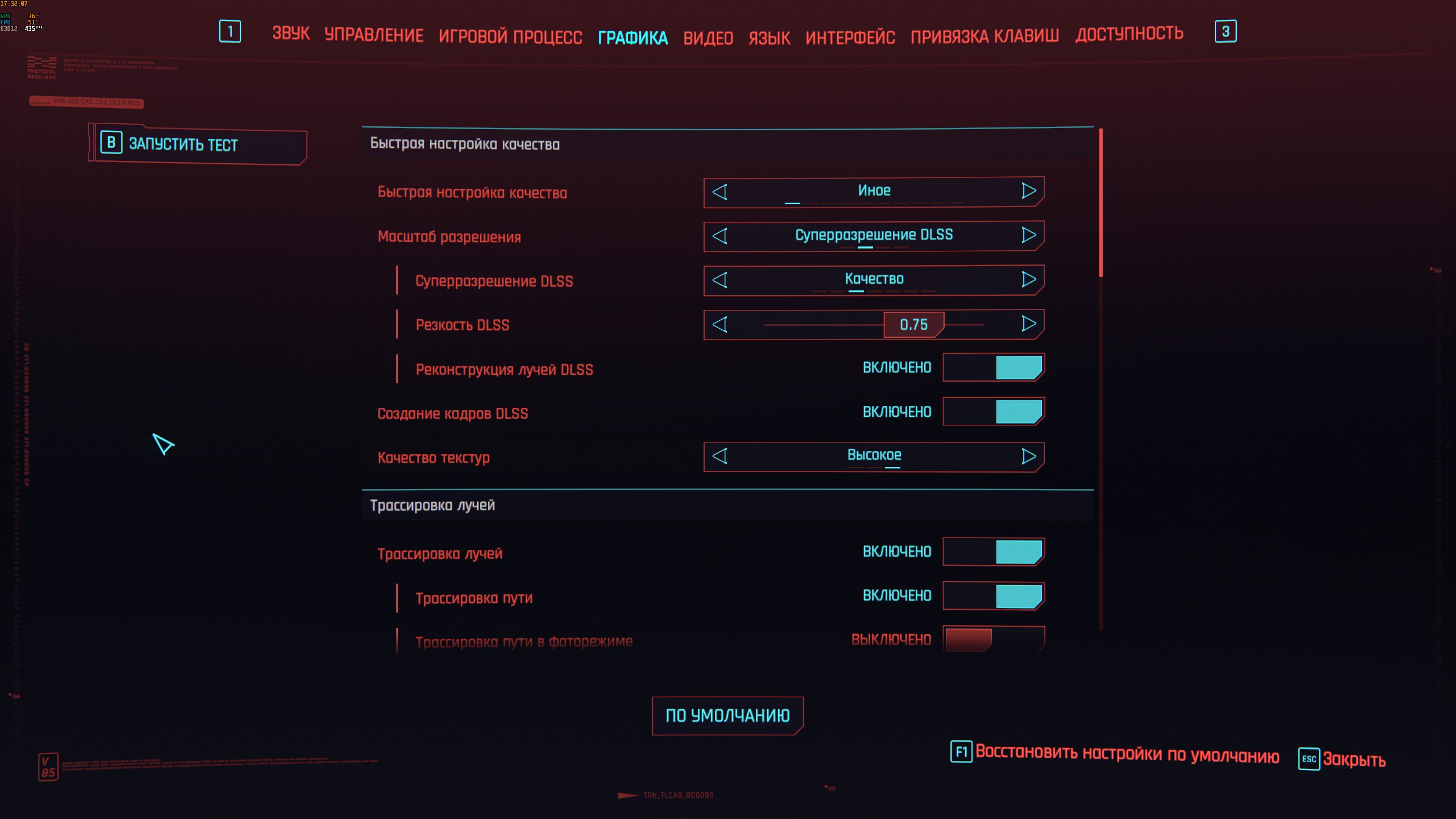

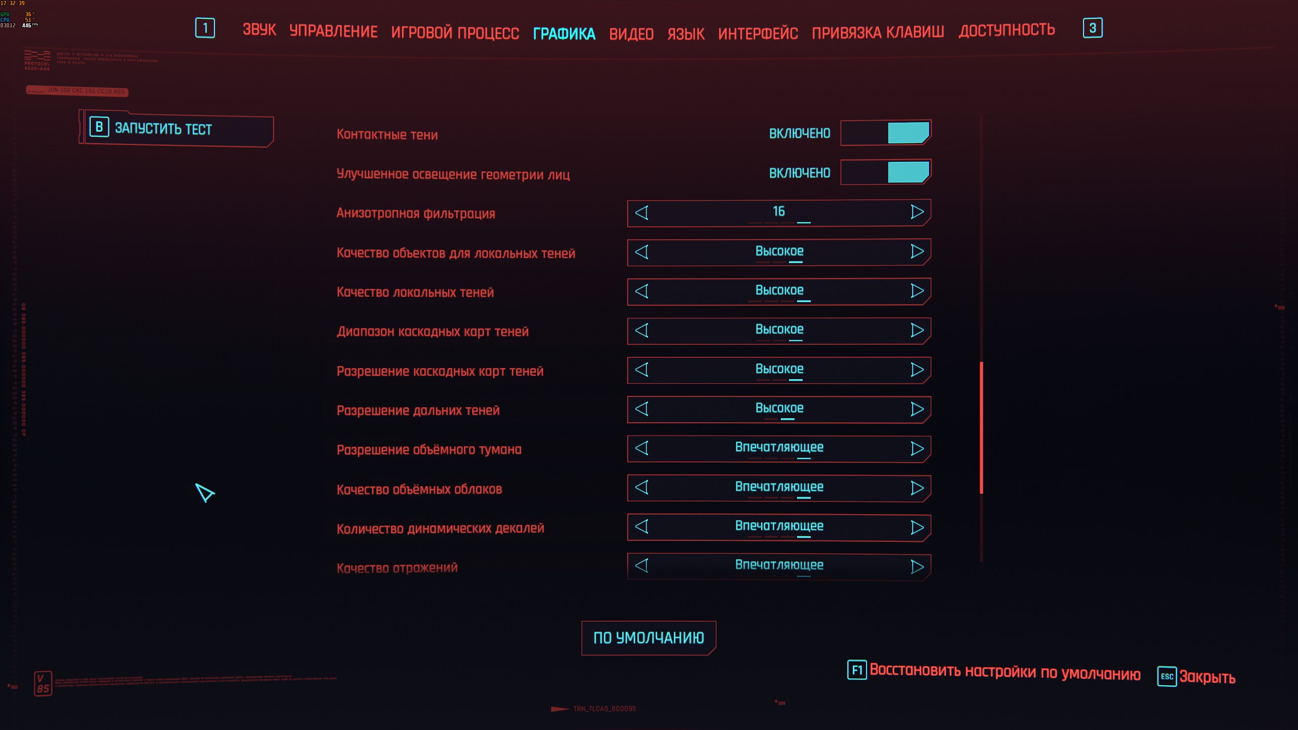

Из игры я ODT не настраивал, а вот скрин после ~20 минут игры сделал
Снимок экрана 2024-02-09 172705.png [ 838.38 КБ | Просмотров: 1134 ]
Скрины настроек игры
20240209173239_1.jpg [ 282.83 КБ | Просмотров: 1134 ]
20240209173220_1.jpg [ 244.34 КБ | Просмотров: 1134 ]
20240209173208_1.jpg [ 259.68 КБ | Просмотров: 1134 ]
Самое важное на скрине это температура жидкости, потребление CPU+GPU и обороты вертушек. У вас только обороты вертушек. Или t_sensor это вода?
Вы почему то скрыли датчик потребления CPU в разделе CPU.
Ryzen 7 5800x3d CO -30, x570 Aorus Elite, DDR4 16GBx2 Ballistix 3600 cl16, ASUS RTX 5070ti TUF, Define R5, Custom Water loop
Вода.
Не по злому умыслу
