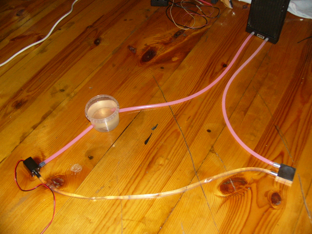

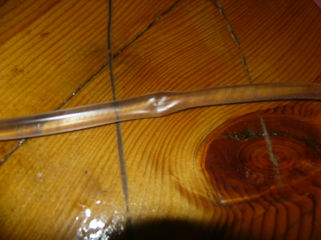

собрал я короче водянку, почти везде использовал топовую пищевую трубку от самогонного аппарата, а на один участок за неимением воткнул не пищевую и такая проблема при включении системы стенки не пищевой трубки начали сжиматься в диаметре - поясните в чем туд дело ?

seebox проблема в колхозе, в чем проблема купить пвх со стенками 2-3мм?

Регистрация: 09.09.2016
Откуда: Бухарецк
это не проблема, просто что было под рукой то и накинул, а потом участок шланга который идёт к насосу поменял местами и всё стало нормально, а расширительный бак в этой теме чем больше тем лучше? И помпы 470 л/ч хватит только на видюху или можно и на проц поставить, радиатор есть ещё один.
