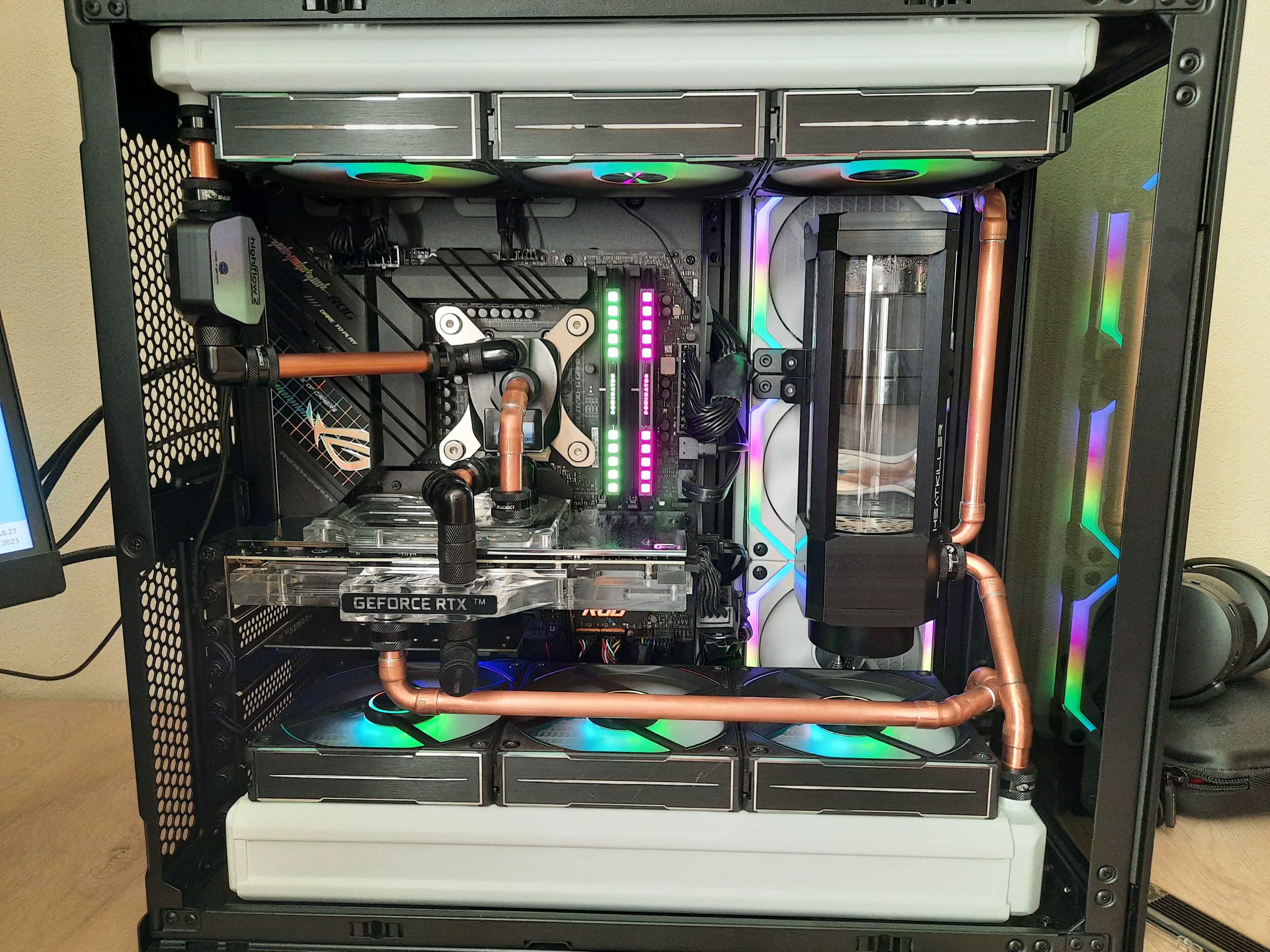

Скрин 30-ти минутного теста питания ОССТ можно увидеть при таких оборотах вертушек? :D
Самый простой и надежный способ подключения :D
20230730_182611.jpg [ 3.61 МБ | Просмотров: 4156 ]
