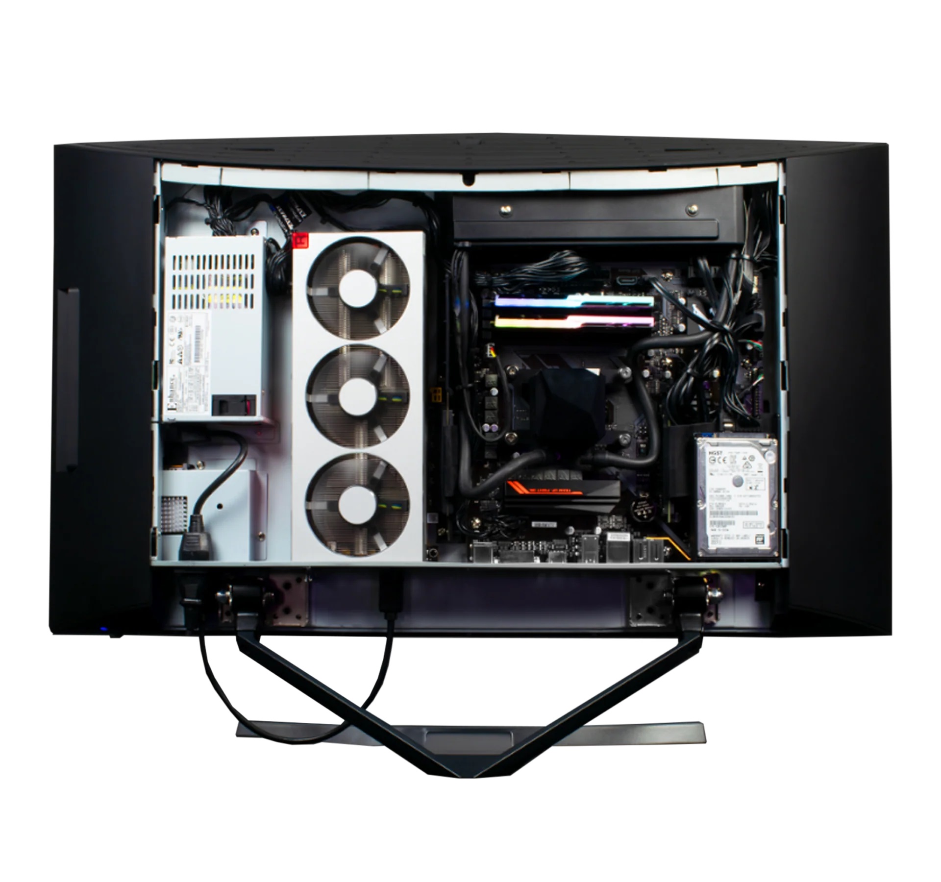

dezmand07 писал(а):
DEEPCOOL LE520 но разницы это не даст никакой - водоблоки все одинаковые, т.к. предполагают установку трубками к оперативной памяти.
это не "водоблок" ;) Это "АИО". И там всё может быть по разному. Плюс - внутрення структура АИО часто такова, что разницы в установке нет вообще - хоть трубками вверх/вниз!
пример:
gs32-aio-side-shot.jpg [ 353.75 КБ | Просмотров: 1232 ]
dezmand07 писал(а):
если всё же повернуть, ведь расположение входа и выхода тоже поменяется.
С чего-бы это? Как помповодоблок не крути - у него всё ЖЕСТКО СВЯЗАНО! Трубками :)
dezmand07 писал(а):
Тем самым трубки перевёрнуты (верх и низ - вход и выход). Вот что меня интересует.
ну и? Просто провернули вокруг оси(помпы) - НИКАКОЙ разницы не будет. Если перед этим покачать и выгнать остатки воздуха.
Собственно то, что и хотел услышать.
Благодарю.
