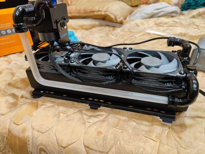

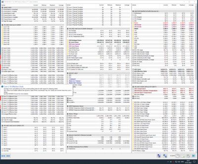

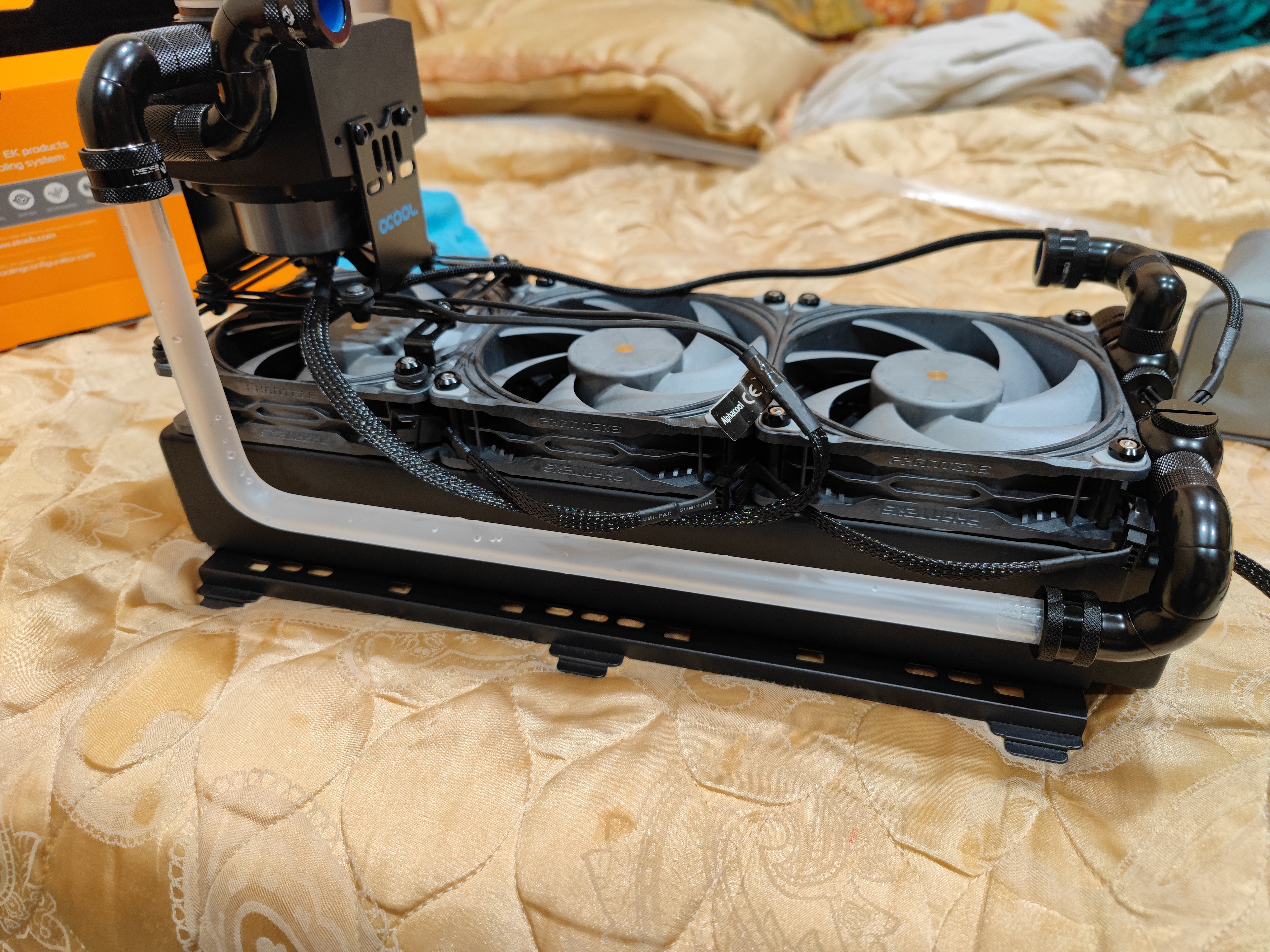

У меня было 2 радика 360 в корпусе, вот результат на 1200 и 1900 оборотов, но - это Т30, ничего эффективнее нет на сегодня:
1200 RPM NFS Heat.png [ 383.14 КБ | Просмотров: 1777 ]
1900 RPM NFS Heat.png [ 391.43 КБ | Просмотров: 1777 ]
Сборка такая:
IMG_20220531_231815.jpg [ 4.9 МБ | Просмотров: 1777 ]
IMG_20220530_214912.jpg [ 4.97 МБ | Просмотров: 1777 ]

CHiCHo как ты вообще то туда воткнул))? Я в своем просторном мучался немного..

Сборка такая:
И еще момент - а что за фитинг в форме змейки на самой нижней фотографии?
https://www.evopc.ru/upload/iblock/8f2/ ... 50-_1_.jpg
ты про 60ку?)
Да с ним, кстати, не было проблем, а вот верхний 45мм+Т30 мешал 8пин. Поэтому 8пин убрал удлинители. И пришлось покупать топорез короткий 150, был у меня 250-ый, он не лез между радиками, конечно.
v1docq47 фронт на выхлоп. Ну или да - оба на впуск, остальные фены на выпуск, как ты и сделал.
Змейка да, от Барроу. Трубки - это жуткий гемор...

еще хуже ситуация с ВК. ТОЛЬКО с короткой ВК топ влезал спереди так, как на фото. Поэтому и ВК была евга 29 см, макс туда 30 еще влезло бы...
С более длинной - никак. Поэтому сыну этот комплект пошел уже в другом виде.
