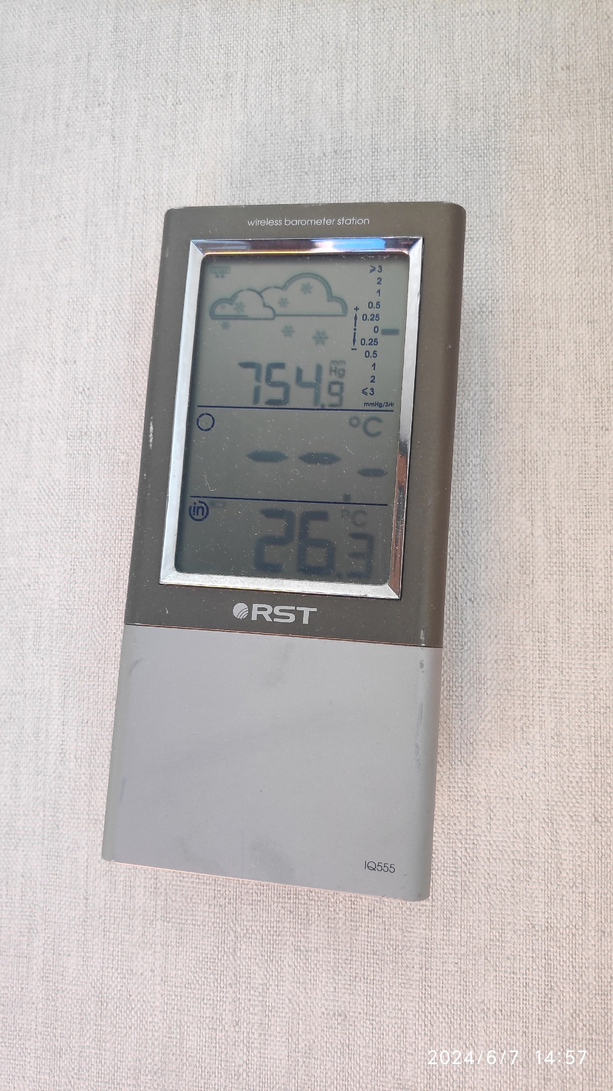

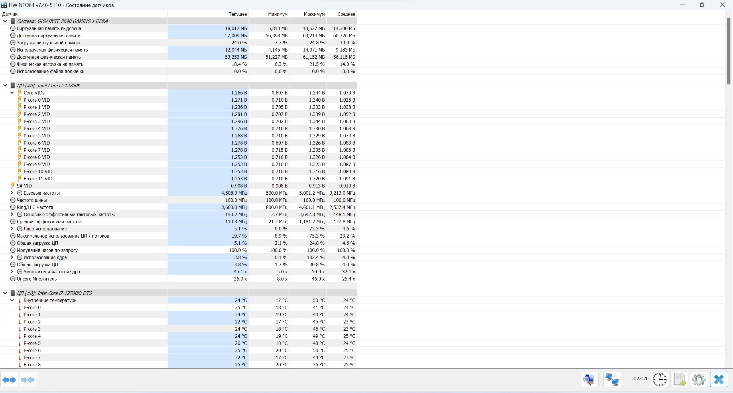

бывает что ли температура охлаждающей жидкости ниже комнатной температуры в сжо? arctic liquid 240 с 4мя кулерами с 800-1200 рпм с процом 6700к в стоке давал 19-20 градусов, а в комнате было 23-24 градуса. Разреженный воздух дает преимущества? Вот недавно, 1 года назад, я собрал колхоз из 1080мм радика ( китайская копия Alphacool NexXxoS XT45 Full Copper 1080mm Nova Radiator ) с 4мя кулерами 180мм от fractal ( которые за 30-40$ каждая ), помпой d5 тоже китай.. настроена на 20% оборотов ( 1900рпм ). жижа антифриз + дистиллята 20-25% сверху. проц 12700к в стоке.... вот такие температуры. в комнате 26 градусов
6h5YsDSGYAo.jpg [ 742.64 КБ | Просмотров: 845 ]
x6yGqHe-IGQ.jpg [ 885.39 КБ | Просмотров: 845 ]
Регистрация: 24.03.2006
Откуда: Moscow
Фото: 266
Robot_01 россыпь датчиков проца не калибруется во всем предполагаемом диапазоне. Более того, может быть специально введен офсет, чтобы не травмировать юзера более высокими Т. :D
По сути, +- точная калибровка должна быть только на уровне Т троттлинга, 100-120 гр. Остальное вообще неважно.
Регистрация: 03.02.2016
Фото: 7
Не бывает. Бывает датчики врут.
Ryzen 7 5800x3d CO -30, x570 Aorus Elite, DDR4 16GBx2 Ballistix 3600 cl16, ASUS RTX 5070ti TUF, Define R5, Custom Water loop
