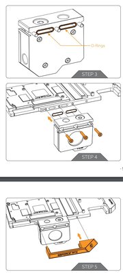

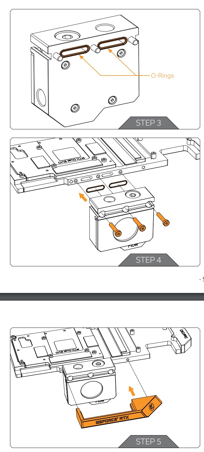

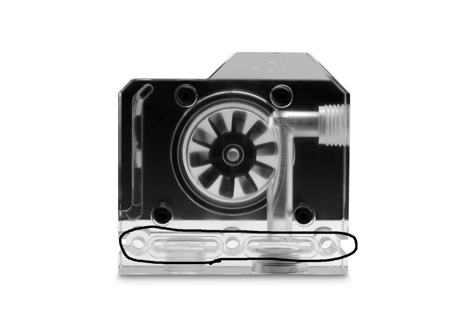

приветствую, дайте совет пожалуйста)
есть EK-Quantum Scalar Flow Indicator, появилась идея собраь его отдельно от водоблока видеокарты, проблема в следующем теперь
изначально он должен крепиться вот так:
KnG4G0pWNmI.jpg [ 243.76 КБ | Просмотров: 353 ]
тобишь мы видим что надевая о-ринги и прижимая их планкой, мы исключаем протечки
но т.к. я решил собрать его отдельно от водоблока, появилась проблема с этими дырками, из которых хлынет вода
ek-quantum_scalar_flow_indicator_top-bottom_d-rgb_black_back_2_2.jpg [ 167.43 КБ | Просмотров: 353 ]
появилась идея сделать просто металл\пластмасс планку, которая с лицевой стороны через винты будет прижимать заднюю часть с о-рингами, что исключит протечки, но остаётся открытым вопрос в том, какого материала делать заднюю часть, которая будет контактировать с водой?
в моём мухосранске не найти мастерских, которые бы ювелирно вырезали в акриле посадочные места для о-рингов и винтов
подумал на резину-но та что мне попадалась какая-то пористая(при сгибании), опасаюсь её вымывание и загрязнение контура...
остаётся металл или я вообще замарочился и можно сделать что-то гораздо легче?
⎳CPU Ryzen 5 3600⎳MB ROG Strix X570-E⎳RAM G.Skill 2x8 ⎳GPU Aorus 3080 Xtreme⎳PSU ROG Thor 850⎳
Регистрация: 09.10.2006
А как будут закрываться отверстия на водоблоке видеокарты?
Регистрация: 18.04.2015
стандартно)
опция с индикатором потока является дополнительной по желанию, у водоблока вк есть своя стоковая заглушка
У стоковой заглушки есть свои резиновые колечки или ЕК зажала?
конечно есть, и у комплекта вк есть о-ринг заглушки на всех каналах и у индикатора потока
В чем проблема?
Медная пластинка или оргстекло, чуть шире, чем толщина водоблока, три отверстия + винты с гайками.
вот, об этом и спрашивал, т.к.не совсем знаю что будет при установке резины\металла\пластмассы и тд, буду пробовать
Водоблок медь или никель + плекс(оргстекло) или ацеталь. Вот из этого и делайте.
