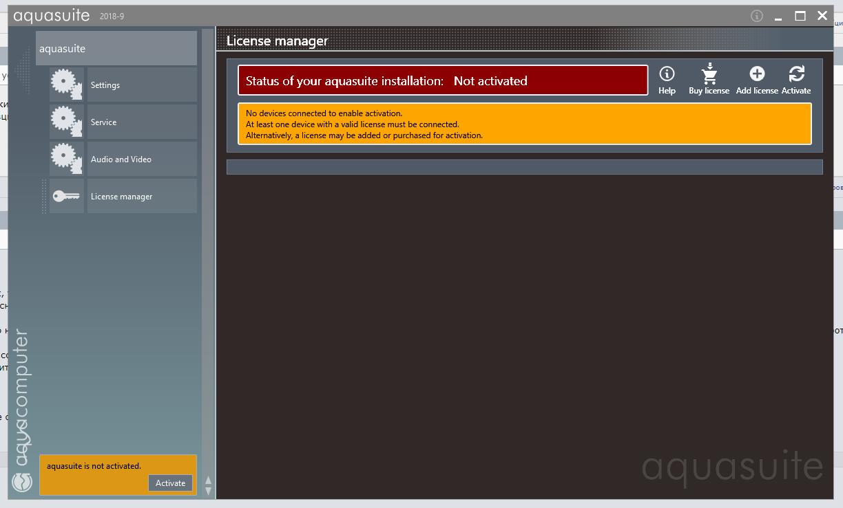

Ребята, пробмлемка.
Перестала определяться устройства.
Подскажите пожалуйста, может кто сталкивался, в чем дело.
Разъемы переставлял, не помогает.
Сами устройства функционируют.
2019-02-19_19-58-40.jpg [ 6 КБ | Просмотров: 783 ]

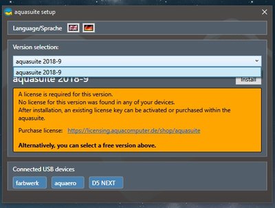

Добавлено спустя 33 секунды:
Что такое "мультик сгорел у акваэры"?
2019-02-19_20-23-38.jpg [ 39.14 КБ | Просмотров: 775 ]

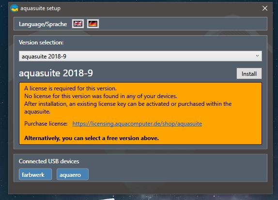

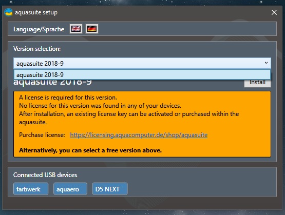

Регистрация: 12.12.2016
Откуда: Чебоксары
nag77 писал(а):
Может выдернули чего или наоборот что то новое вставили.
Я хотел откалибровать датчики температуры.
Вытащил разъем БП с МП и вручную запустил блок питания.
Через выключил вентиляторы и на максимум запустил помпу. Погонял минут так, температуру корректировать не понадобилось.
Через акваеру поменял настройку считывания веса импульса оборотов помпы я сначало не понял что это за пункт), было 2, поменял на 1.
Выключил БП и соединил БП с материнской платой.
Запусти ПК, смотрю обороты помпы в 2 раза выше нормы показывает. Понял что накрутил не то. Попробовал через аквасюит, но такой настройки не было. Поменял на акваере обратно на 2, но аквасюит продолжал показывать завышенные в два раза обороты. Т.е. прога сама обратно переставляла значения.
Выключил комп, в акваере обратно поменял с 1 на 2. Запустил комп - нет связи со всеми устройствами. Перезагрузил комп, все стало нормально. Но через некоторое время опять пропала связь.
Перевтыкал коннектора, звук винда подает, что устройство вкл/откл. но аквасюит не видит ни одно устройство.
Удалил, поставил заново, результата нет.
При установке видит их.
Да и при установке пропал выбор версии 2016.
Попробовал для провекри поцепить D5 next, при устновке видит, но при запуске опять нет.
Все устройства подключены своими кабелями по USB.
Добавлено спустя 3 минуты 20 секунд:
CrownA писал(а):
Все просто, как 5 копеек. Когда ставишь новый аквасьют, то после его установки надо обновить прошивки всех аквовских железок. Пока не обновишь прошивки - аквасьют их не видит.
Так что ничего у тебя не сгорело и все работает именно так, как задумали аквовцы. Если бы удосужился почитать хоть что нибудь о контроллере, то такие вопросы у тебя бы не возникли.
Учи матчасть!
А как обновить в такой ситуации, подскажите пожалуйста?
2019-02-19_20-54-15.jpg [ 74.29 КБ | Просмотров: 763 ]
1.jpg [ 72 КБ | Просмотров: 765 ]
Регистрация: 19.03.2008
Откуда: Беларусь
Это да, сам раз так трухнул, пропал кватро, оказалось необходимо было обновить прошивку после уствновки новой версии программы.
Добавлено спустя 1 минуту 8 секунд:
Первый скрин - нет инета, если не ошибаюсь.
Последний раз редактировалось nag77 19.02.2019 20:58, всего редактировалось 1 раз.
Регистрация: 07.08.2013
Откуда: Тула
Фото: 53
Все верно - назад дороги нет. На новый аквасьют старый уже не поставишь. Читай о контроллере и поймешь, как можно обойти эту аквовскую задумку...
Откуда: Чебоксары
Инет есть, он не видит устройства.
Откуда: Тула
Фото: 53
Прошивку сначала обнови!

CrownA писал(а):
Блин - да он даже не хочет читать, что ему написала прога открытым текстом - нет интернета - нет активации.
Там не так написано, зачем чморите?
Написано: "Нет подключенных устройств для активации"
Откуда: Беларусь
Внизу, в последнем разделе вроде, обновление прошивок устройств на последнюю актуальную версию. До обновления прошивок они перечисляются как отключенные.
